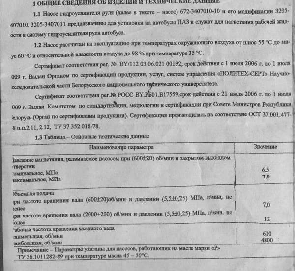

Как я понял все различие в насосе ГУР от НШ-32 в разном развиваемом давление.Не зря же при использование НШ в качестве усилителя руля на нем ставят предохранительный клапан.

А вот и нет как раз.У насоса Гур развиваемое давление как раз меньше будет а производительность зависит от частоты вращения двигателя.
Вот паспорт на насос Гур.При нажатие на фото становиться читабельным текст.

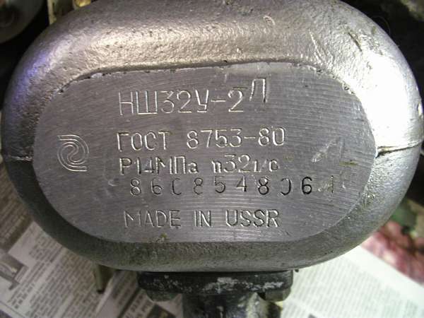

А вот данные НШ-32

насос гур не потянет. нш 32 выдает от 14 до 17,5 мпа, а производительность номинальная не более 57,5 л/мин
