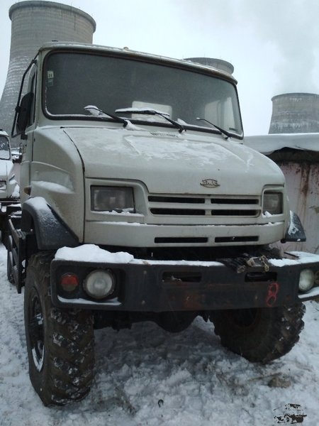

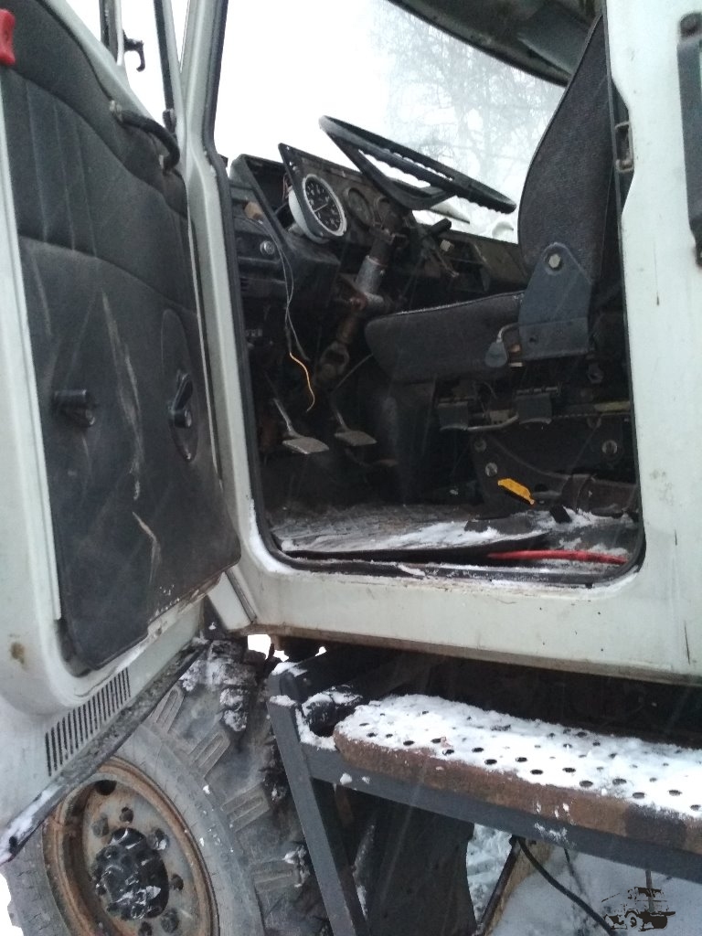

Всем привет!
Кому интересная такая машина, могу продать, осталось 4шт.
говорю сразу утилизированы, если есть у кого возможность, то можно восстановить или оформить как трактор, номера рамы и таблички сохранились.
Мотора и КПП с радиатор, нет!
Но могу договорится у кого можно купить, примерная стоимоть мотора с КПП евро-1=55-70р. евро2=70-90р. радиатор с подрамником и креплением 5-7р. кардан передний зил 131=1,5-3р.

мой тел 90 512-90-69 Андрей
хотел себе оставить один, но тогда будет два грузовика газ-66 и зил поставить мотор ом366 с кпп, для меня это много.
