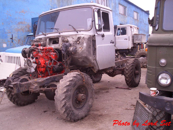

на фото стоит две машины и на какой что собиралось х.. знает я что видел то и написал,а насчет извенения не надо и ненедо мы не гордые нам глубоко без разницы.

РЕГИОН60 писал(а):нет я видел поставлено кабина вместе с куском рамы. .
Точно на фото видно две рамы.

навеска бычиных внутренностей
ювелирная поперечинка
задняя лебедушка от 131, 75 метров 18 троса, усилие 7тонн

Лорд я понять не могу ты сразу про 2 машины пишешь?

Сообщение Илья. »
А для чего эта поперечина?

шишка писал(а):Лорд я понять не могу ты сразу про 2 машины пишешь?
в этой теме про бычару пишу, все фото одной машины

Илья. писал(а):А для чего эта поперечина?
родную отрезали, пришлось сделать подобие

навесили кабину, встала с первого раза
Re: проект Бычара
Можете сделать более подробные фотки крепежа кабины и как располагается кабина относительно двигателя?

Монах80 писал(а):Можете сделать более подробные фотки крепежа кабины и как располагается кабина относительно двигателя?
это без проблемм!!!

Lord Set писал(а):навесили кабину, встала с первого раза
без капота мощно смотрится , жаль не получится так и ездить.

1.После установки кабины от быка на раме от 66го совсем места не остаётся? можно ли измерить оставшееся свободное место на раме?
2. можете дать размеры где на раме ставить крепеж под кабину от 66го?
