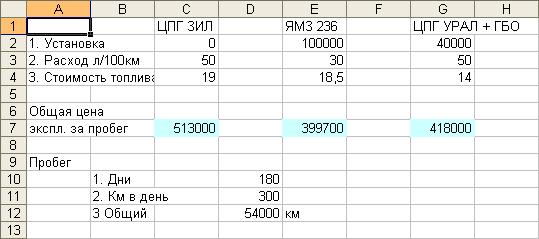

andrei писал(а):Цитата:
по мне так в данном случае лучше на бензинке остаться и поставить ураловскую ЦПГ
Нее, ребята, вот тут Вы не правы!!!!
Расход 92-го бензина (а именно он нужен для Ураловской поршневой, чтоб получить реальный прирост мощности) Вас даже не то, чтобы неприятно удивит - он Вас шокирует !!!!!
Набросок очень примерный... И ещё: А-80 на ТОРЕКО, к примеру, уже не продают.
