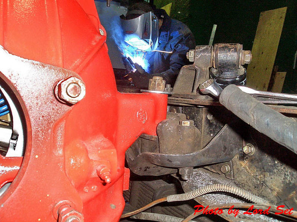

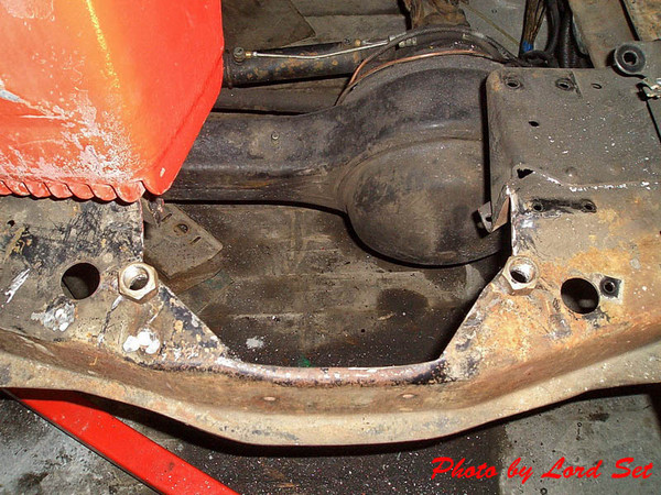

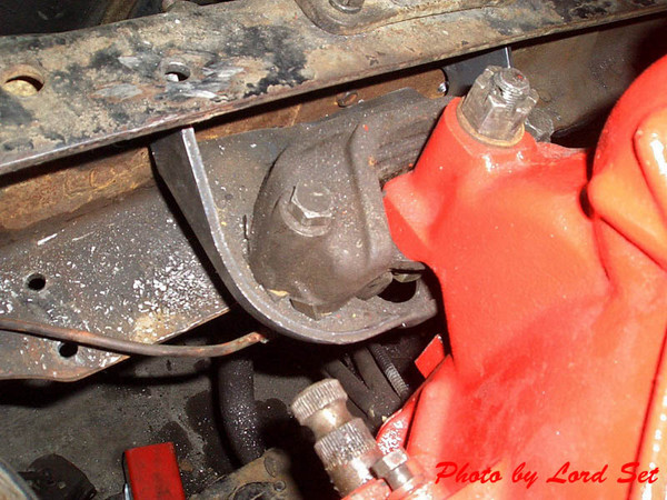

первая примерка
подрезаю
вторая примерка
декольте
как сидит
отцентрован
вид снизу (для переживающих)
конечные посадочные места (будут усилены и обваренны)
Lord Set
Сообщения: 1082
Re: Мой отчет по установке Д-245 в ГАЗ-66
Сообщение Lord Set »
Думаю, можно считать, что сегодня я поставил двигатель на машину!!!

slava7448639 писал(а):Фото посмотрел -впечатляет!
Но появился вопрос по подвеске двигла:
На фото передней подвески не видно резиновых амортов, там что жеско к раме прикручено?
В свое время ты давал ссылку, как ребята поставили раму от Бычка в сборе с двиглом и кабиной на раму Шишиги, тебе такое решение не понравилось? И почему?
нижние опоры будут жестко к раме прикручены
на одной из фот (как сидит) увидешь в центре подушку
нехочу потому что уёбище получится...
и кабина у меня будет родная... 66овская, соответственно городить огород не нада...

Как предполагаешь усиливать раму?
Она ведь сильно ослаблена :(
Lord Set
Сообщения: 1082
slava7448639 писал(а):Как предполагаешь усиливать раму?
косынками...

А может, стоит подумать о "коробчатом" профиле (хотя бы под переднюю траверсу)? Это ИМХА такая... :wink:
