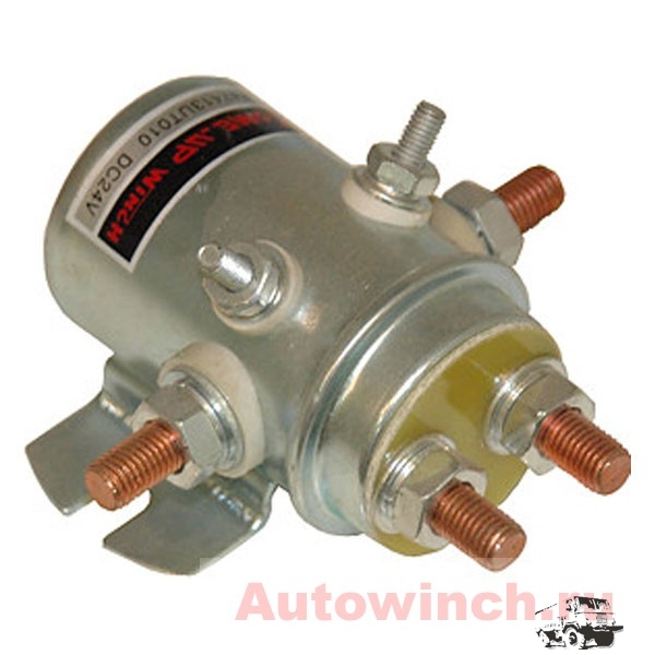

Новости:
1) Я все еще болею. Работаю неполный день и даже не каждый день.
2) Вроде выздоравливаю
3) Лебедка крутится- пока без роликов и бампера, потребление на холостом ходу 70ампер, T-Max вроде работает- индикацию по АКБ показывает, кнопка отключения лебедки работает.
4) Занимаюсь подключением вентиляторов. Гимора много. Придется переносить датчик температуры в другой шланг- приваривать гайку в трубку и вкручивать датчик. Но это решаемо. Основная проблема - куда воткнуть Силыч. Вот он на фотке.Небольшая коробочка и будет еще одно реле - примерно такого же размера- для второго вентилятора. Все встает на небольшой кронштейн, который можно прикрутить к лапе двигателя. Место не горячее, провода короткие, все счастливы. Но! нужно принудительное включение-отключение вентиляторов.
1)если я это делаю через Силыч, включая-отключая его, то используются маленькие реле и тумблера на панели приборов, и оттуда пойдет к Силычу жгут тонких проводов. Длина силовых проводов остается такой же, кронштейн Силыча незначительно увеличивается. Откажет Силыч- остаемся без вентиляторов...
2) Делаю независимое от Силыча включение-выключение. Это добавляет три мощных реле и несколько маленьких. Это плата размером с две ладони примерно, причем часть контактов под винт - голые. И куда это пихать?

Про датчик в двигателе как минимум надо знать 1) А он вообще рабочий? 2) Можно ли к нему подключаться и если можно то как? К голому датчику Силыч не подключается

По Силычу: Управление идет по минусу. То есть на вентиляторе плюс есть всегда. При отказе Силыча можно просто посадить провод на раму и вентилятор закрутится. Это конечно не кнопка но все равно не долго,даже изолировать провод не нужно, доехать до дома хватит.

Проще газоновский датчик вкрутить в радиатор и не морочится имхо

Какая разница, кому что ясно. Мы обсуждаем технические решения. Лично моё мнение нет ничего проще, подобрать датчик с нужной температурой включения и взять с него управление на нужный потребитель.

что то усложнение какое то
зачем там столько реле мощных?
1 реле такого не хватит?и 1 малое,для управления этим одним .
AlexanderN писал(а):[post]370256[/post] Это добавляет три мощных реле и несколько маленьких.
