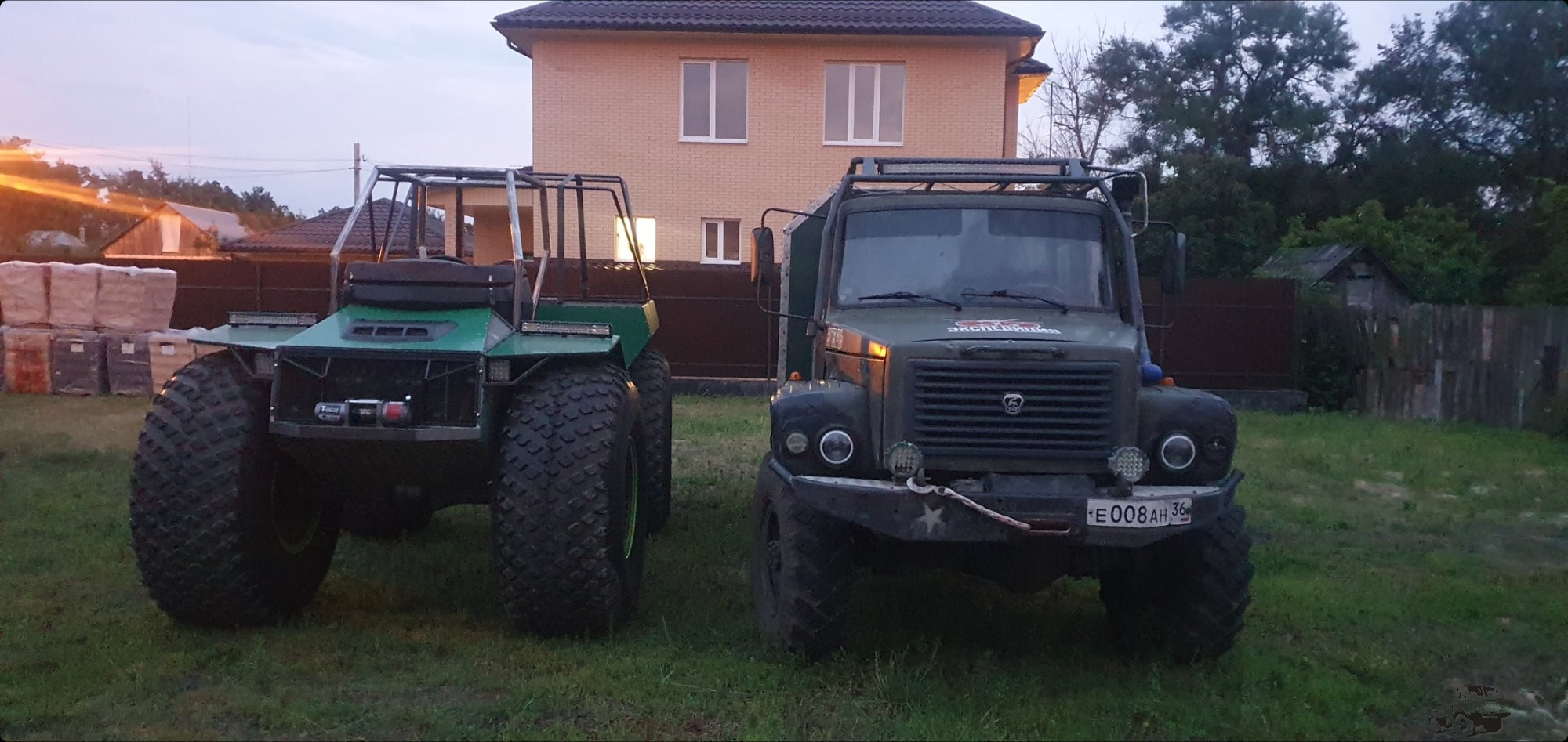

Вездеход планируется трехместным с возможностью спать в КУНГе?
На сколько дальние маршруты планируете?
Как возить до маршрутов?
Просто после ГАЗона с его размерами и грузоподъемностью сложновато, наверно, "отвыкать от хорошего"

Будет тентованный, спать в нем, 3 человека...
Планирую поездки в труднодоступные места до 2х недель автономность, возить буду на прицепе, категорию мне надо будет делать для этого...
Грузовик и подобный вездеход - это как 2 религии :)
Сравнивать нельзя :wink: попробуем, должны зайти такие суровые поездки!

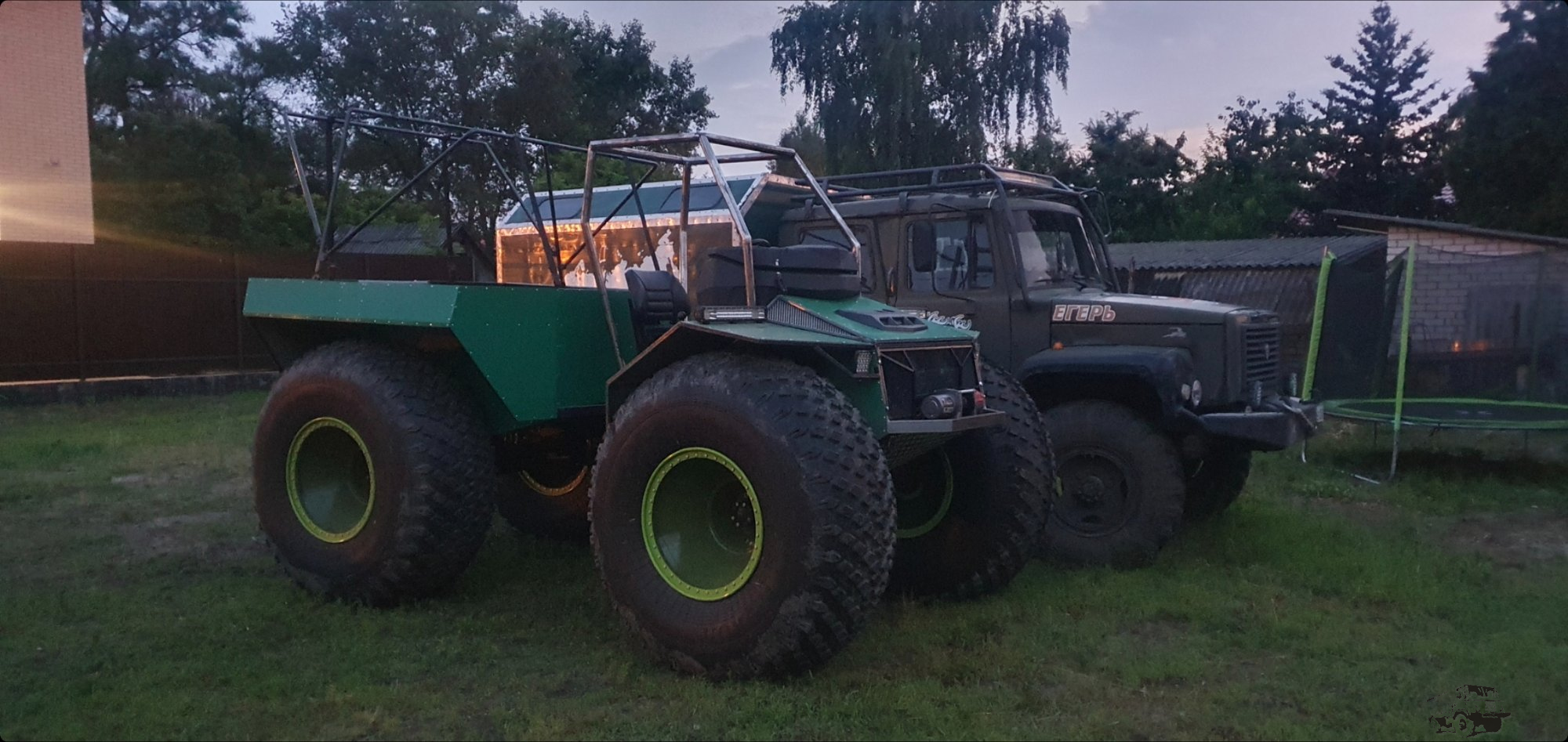

Вездеход строится... но и газик не забыт!!!

АРС писал(а):[post]450329[/post] Колеса куплены!
Если не секрет сколько стоят?

Колеса в сборе с дисками обошлись 360р где-то...

АРС писал(а):[post]455614[/post] обошлись 360р где-то...
Них..се.... Тоже хотел что то подобное заварганить, теперь либо вообще откинуть эту идею, либо ободрыши.

RAT писал(а):[post]455618[/post] иветствую , а почему тауой концепт выбран а не что то типа Бурлака однообъёмник считай автодом вездеход , транспортировать что это что то на телеге так что в этом плане выигрыша ни какого .
Как-то концепция переломок мне показалась проще, наверное, поэтому и решили строить такого караката... да и маневренность у того же Бурлака так себе, если делать однообъемник, то с обоими поворотным осями... хотелось, что-то простое построить... посмотрим, на сколько зайдёт путешествие такого плана, может изменится концепция и вообще другой вездик захочется или вообще катер каютный! :D чёт я замечтался... :)

танкист 204 писал(а):[post]455632[/post]
В размере 1600 - это одни из самых дешёвых заводских колес! За путные ободрыши в таком размере (от Урагана) тоже просят сейчас 150р + диски, так что ободрыши тоже обойдутся больше 200... если меньше размером, тогда да - можно и дешевле
