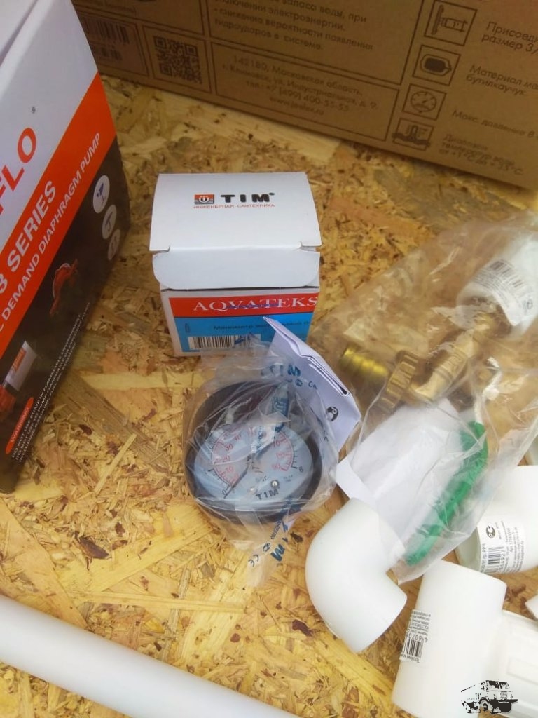

Мой МАЛЫ66

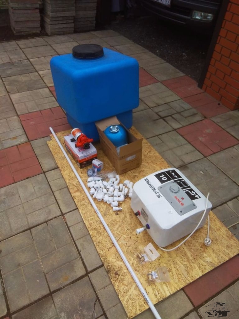

И так друзья продолжил строительство вернее установку водопровода в своего МАЛЫША.Для чего были закуплены комплектующие...

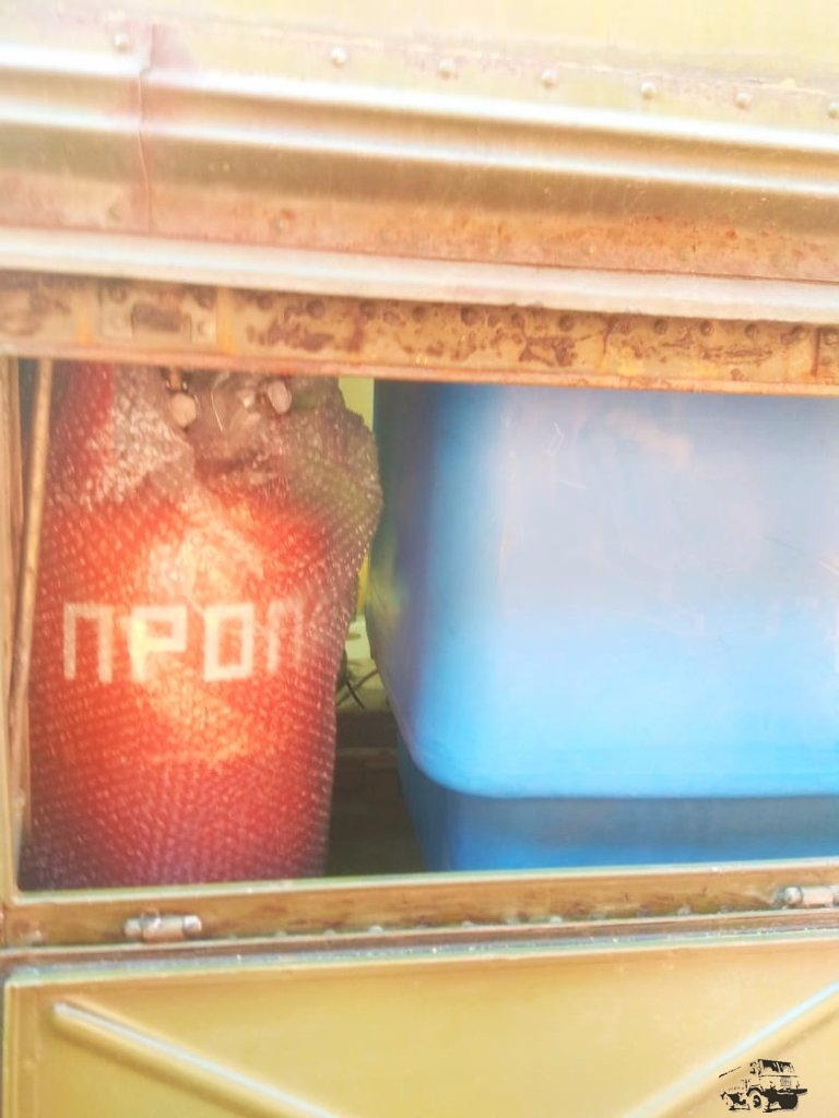

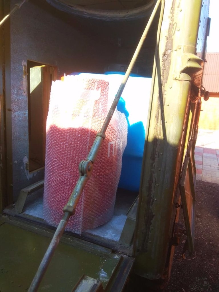

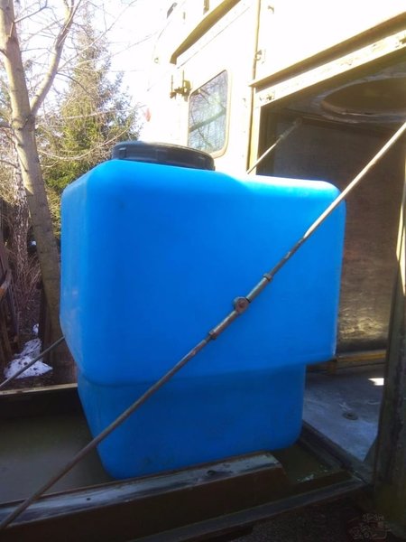

Мой МАЛЫ66

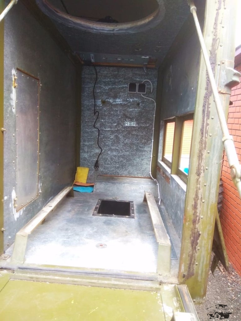

Конечно перед этим всё было промерено на листочке да не один раз.Что то подходило а что то на утро уже было не нужно.И вот уже очередная примерка так сказать комплектующих..С учётом вот таких габаритов..

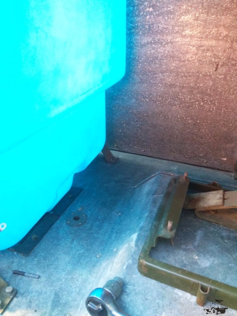

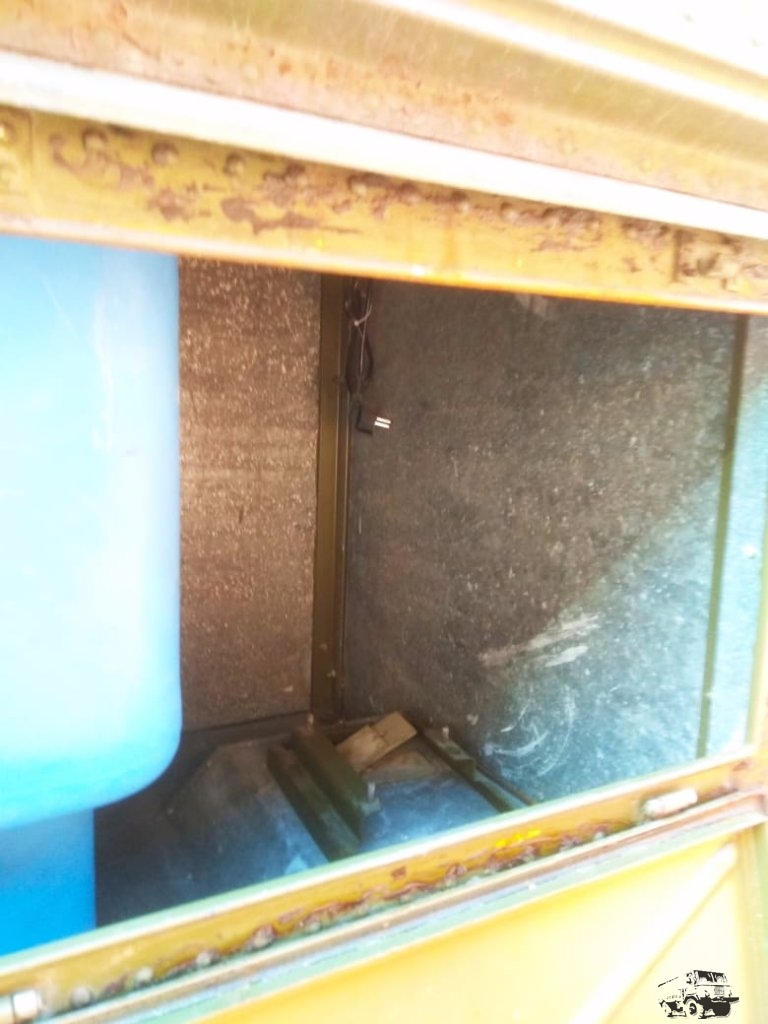

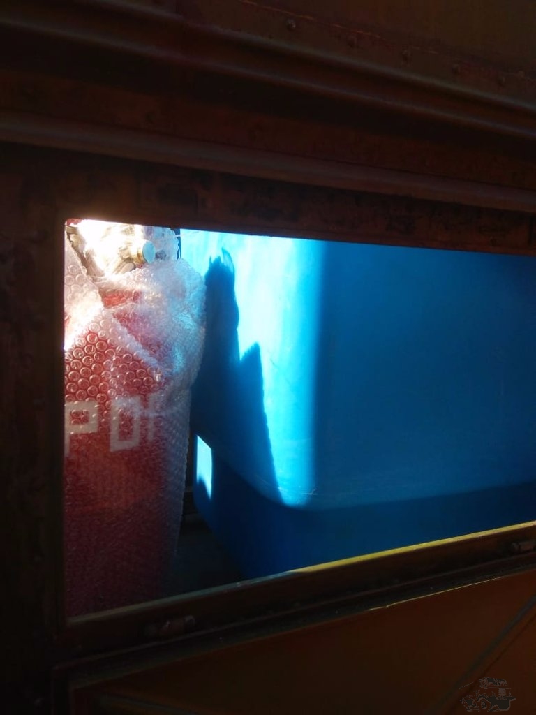

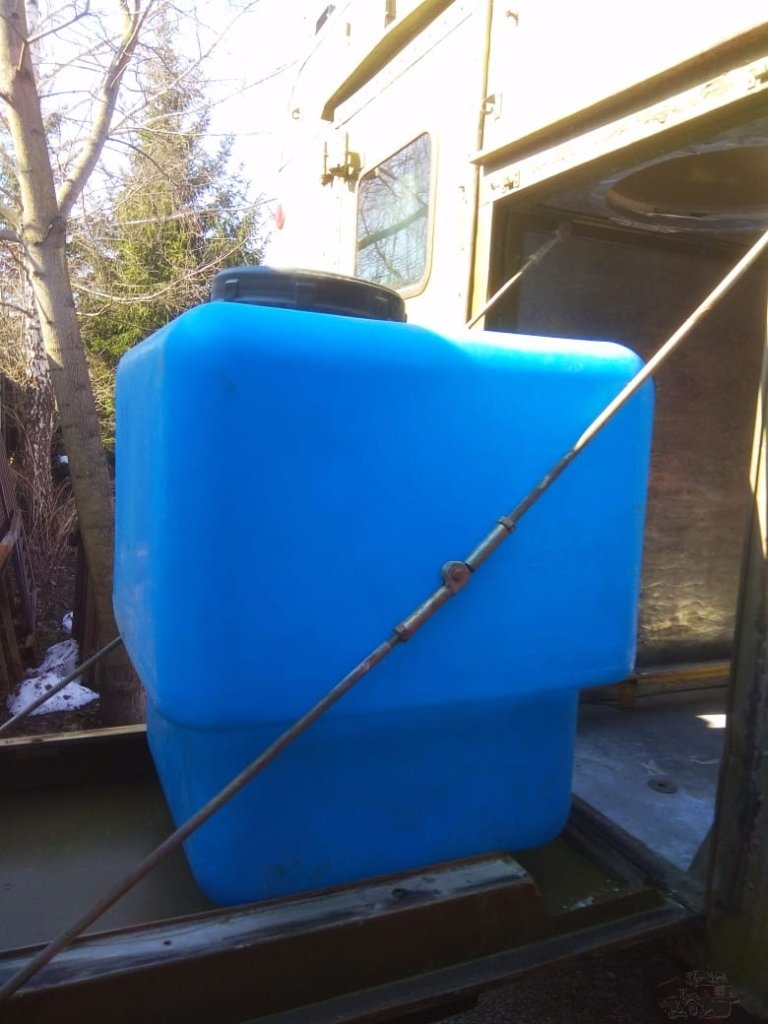

Мой МАЛЫ66

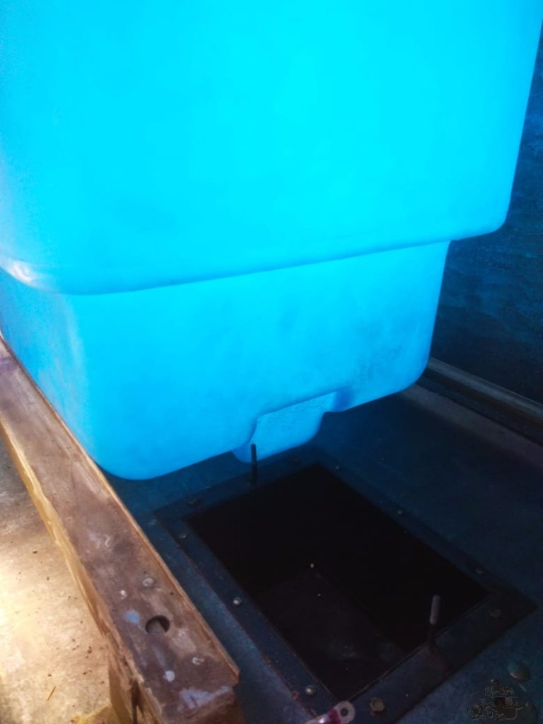

Тесновато конечно всё в притык но мериим и смотрим..Шпильки отрезали мешали баку.

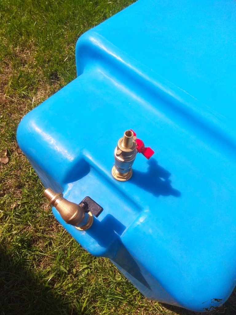

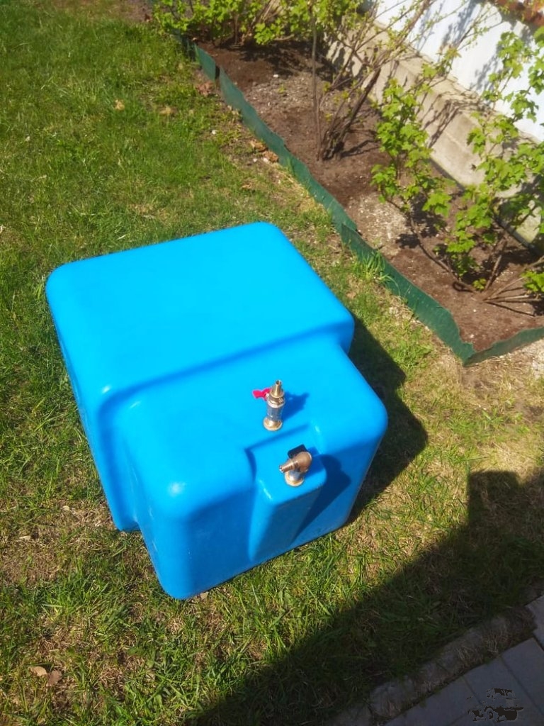

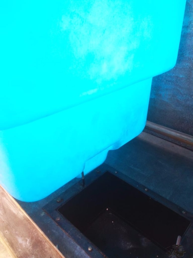

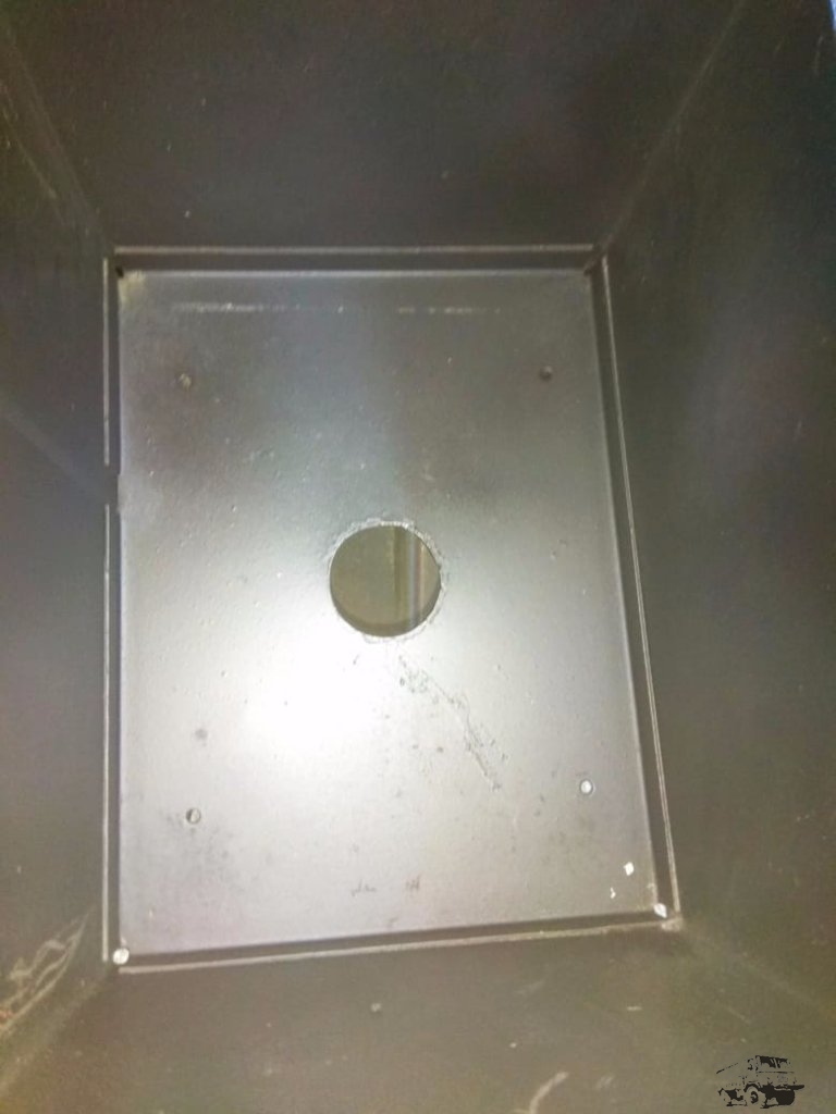

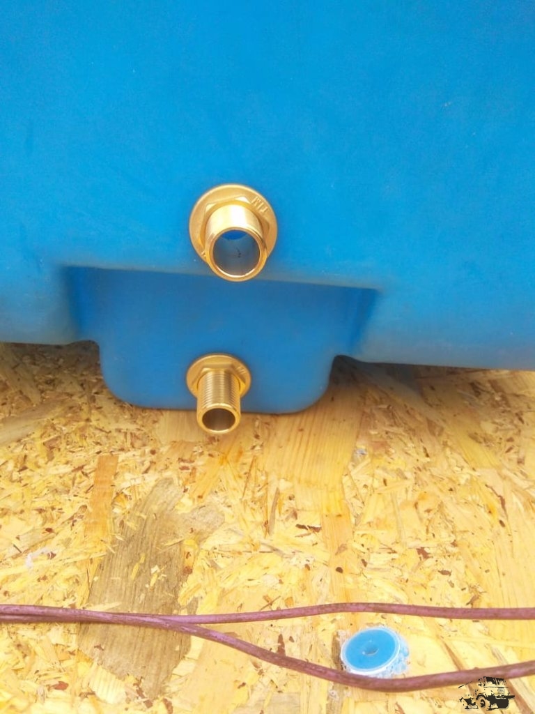

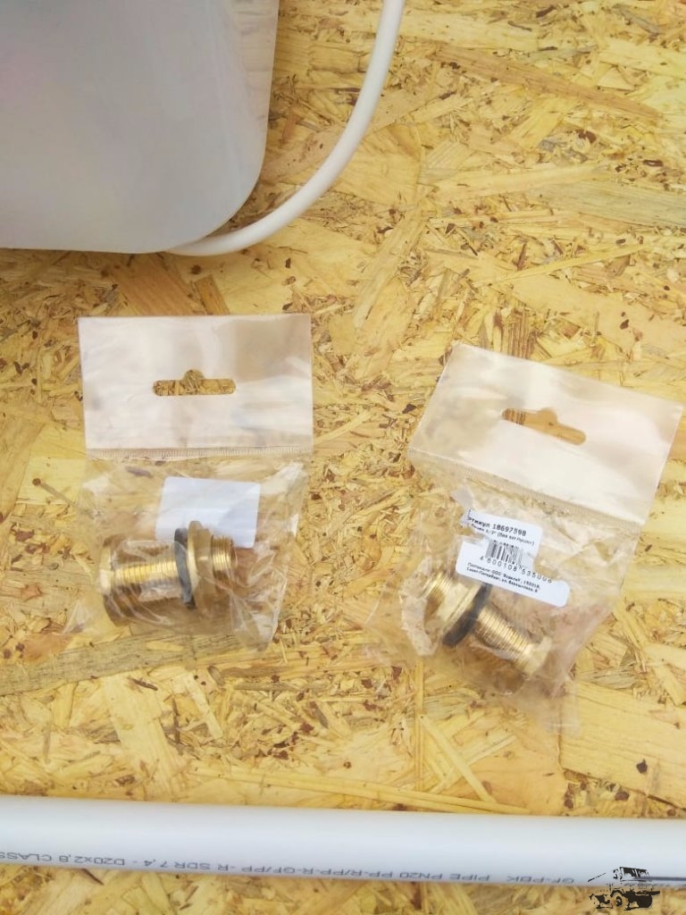

Мой МАЛЫ66

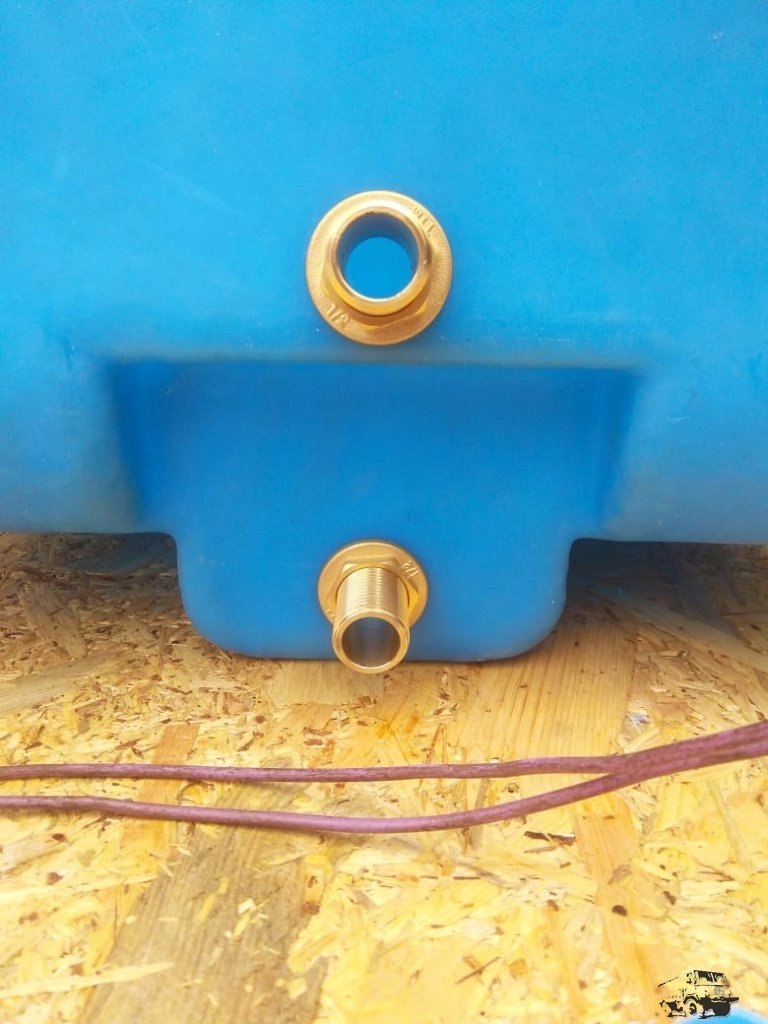

Врезал в бак два штуцера..Верхний для забора воды нижний для слива ёмкости.Правда пока без кранов.

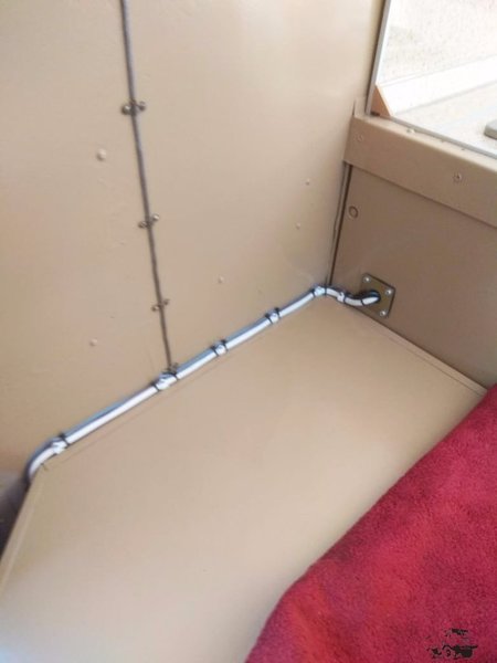

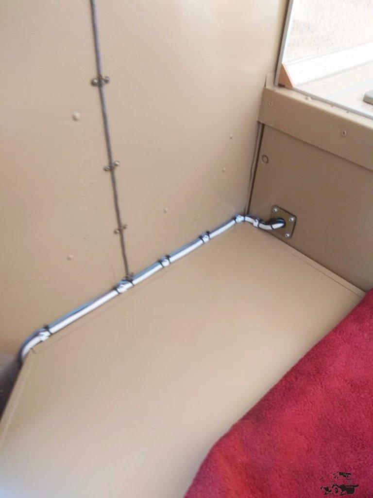

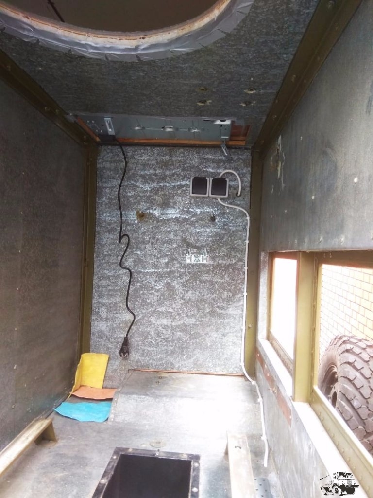

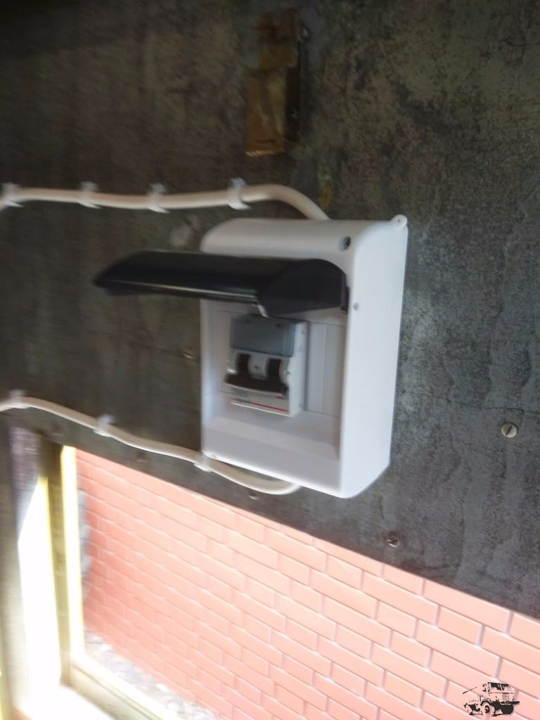

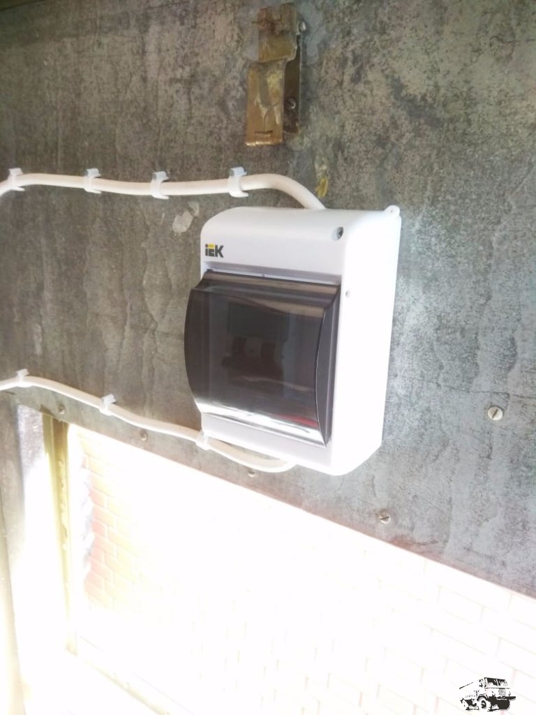

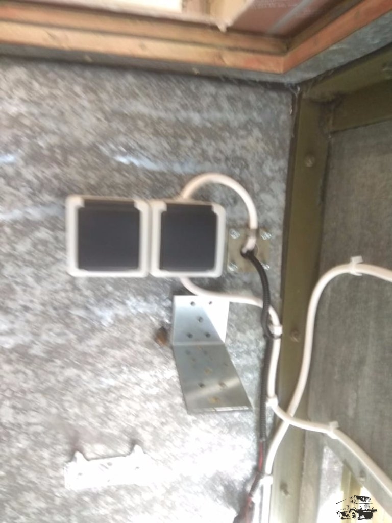

Мой МАЛЫ66
Но перед тем как всё это в эту конурку устонавливать решил провести проводку на 220 ну и на 12...

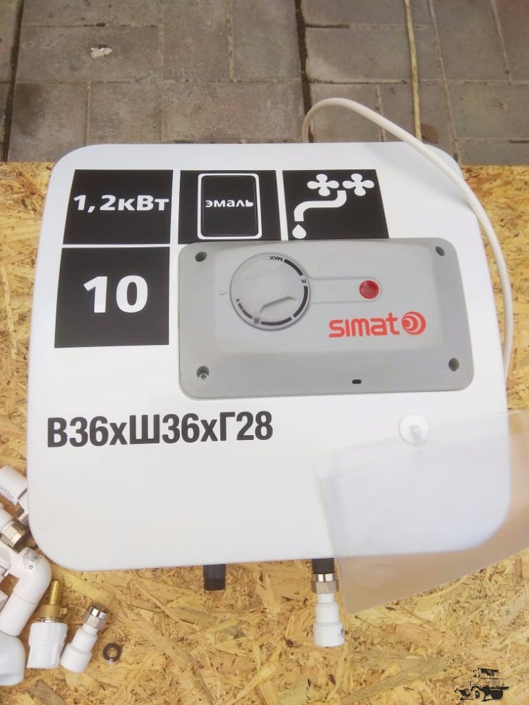

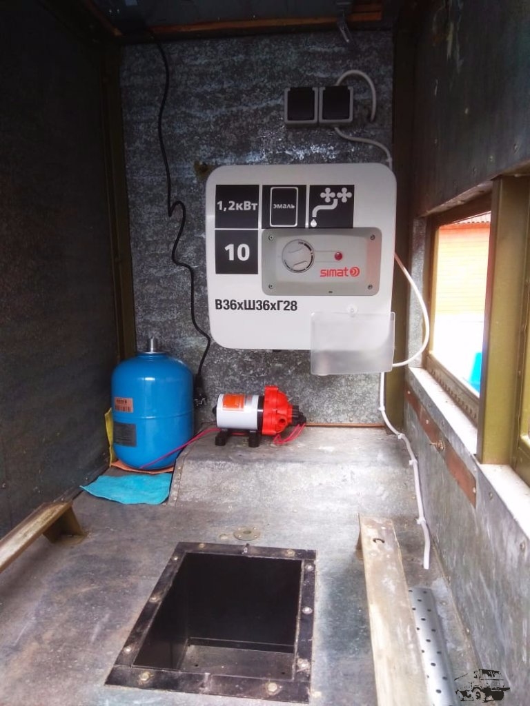

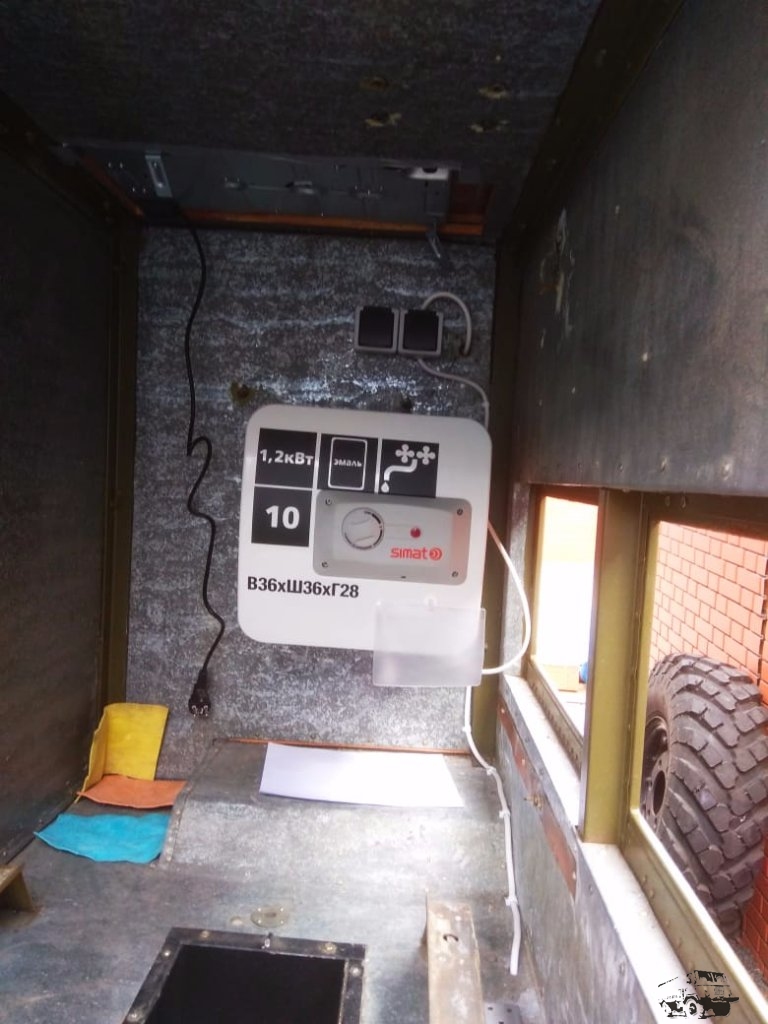

Мой МАЛЫ66
Примерил водонагреватель..
- Алекс Н
- Сообщения: 260
- Зарегистрирован: 14 июн 2018, 16:18

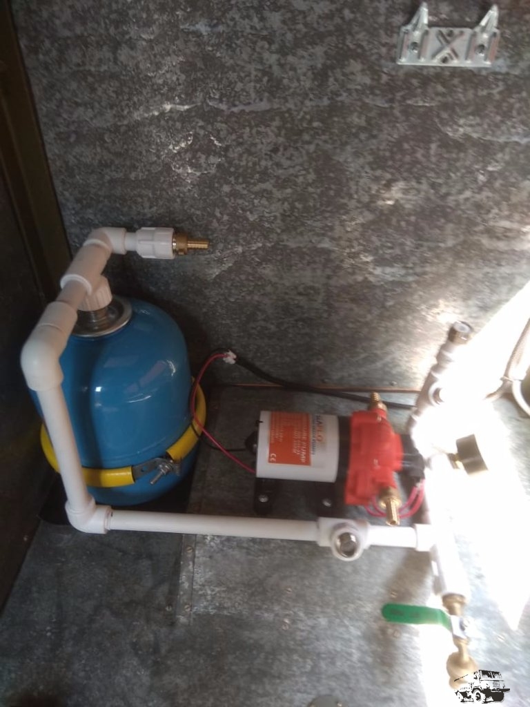

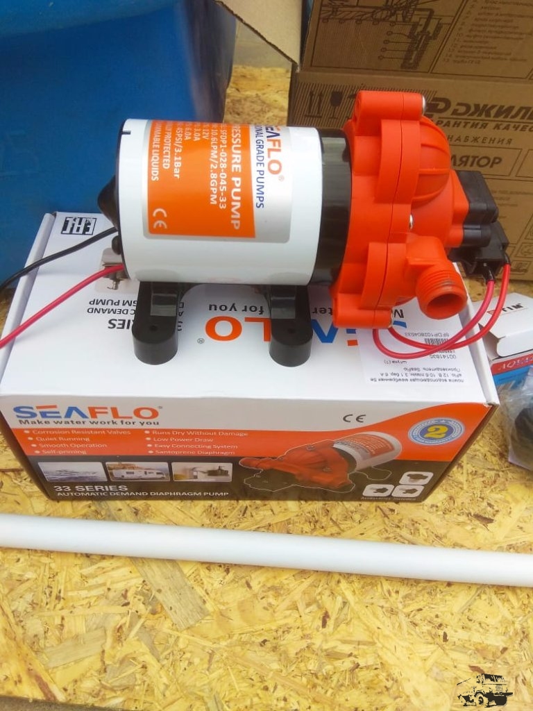

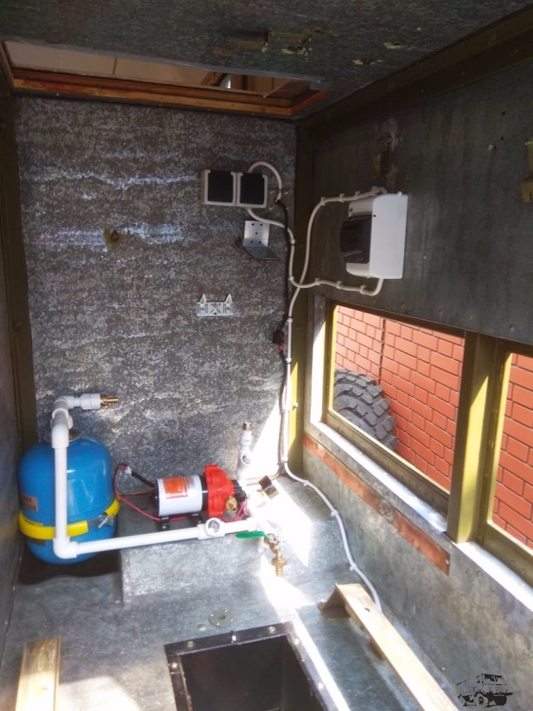

Мой МАЛЫ66
Гидроаккумулятор и насос..
- Алекс Н
- Сообщения: 260
Мой МАЛЫ66
Как то так будет стоять.Продолжаю монтировать проводку...

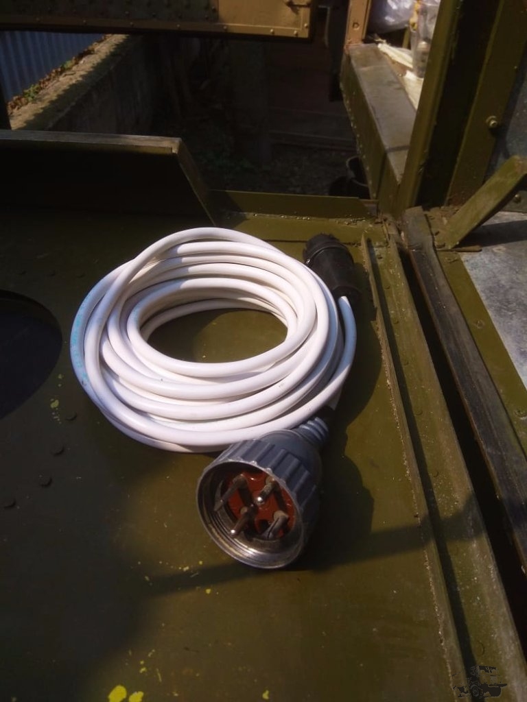

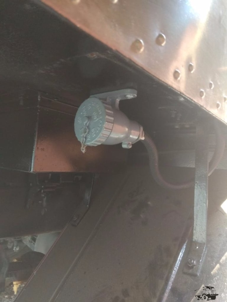

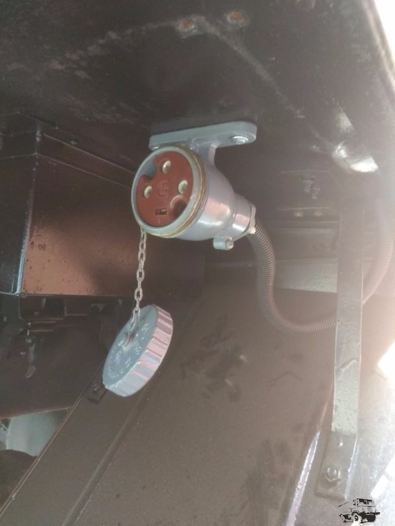

Мой МАЛЫ66
Установил уличную розетку для входа ну и удленнитель собрал для неё.Розетка с вилкой хорошие армейские ещё СССР..

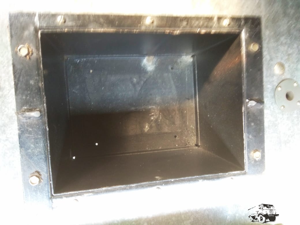

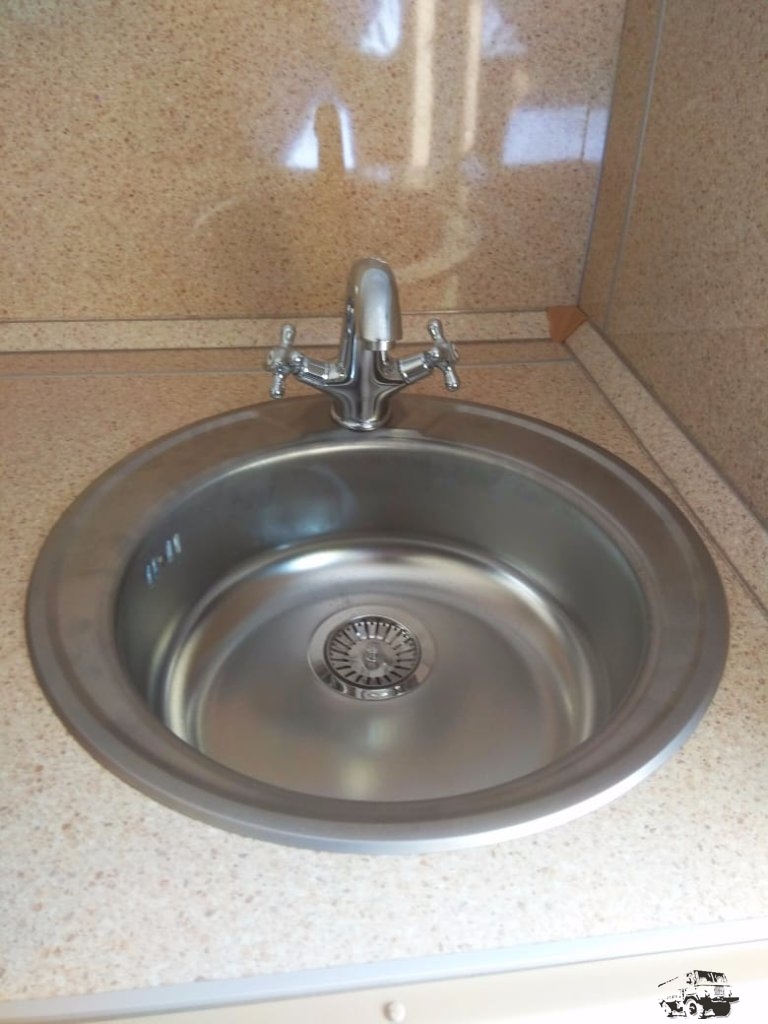

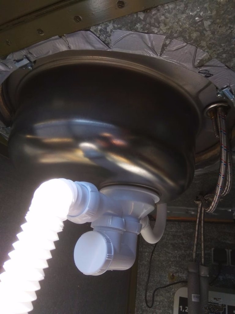

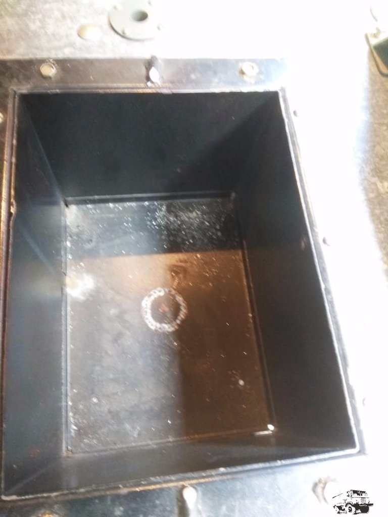

Мой МАЛЫ66
Сделал отверстие для слива из раковины.Шланг вставляешь и подальше отводишь..Получилось быстро .Минут за 15 управился.

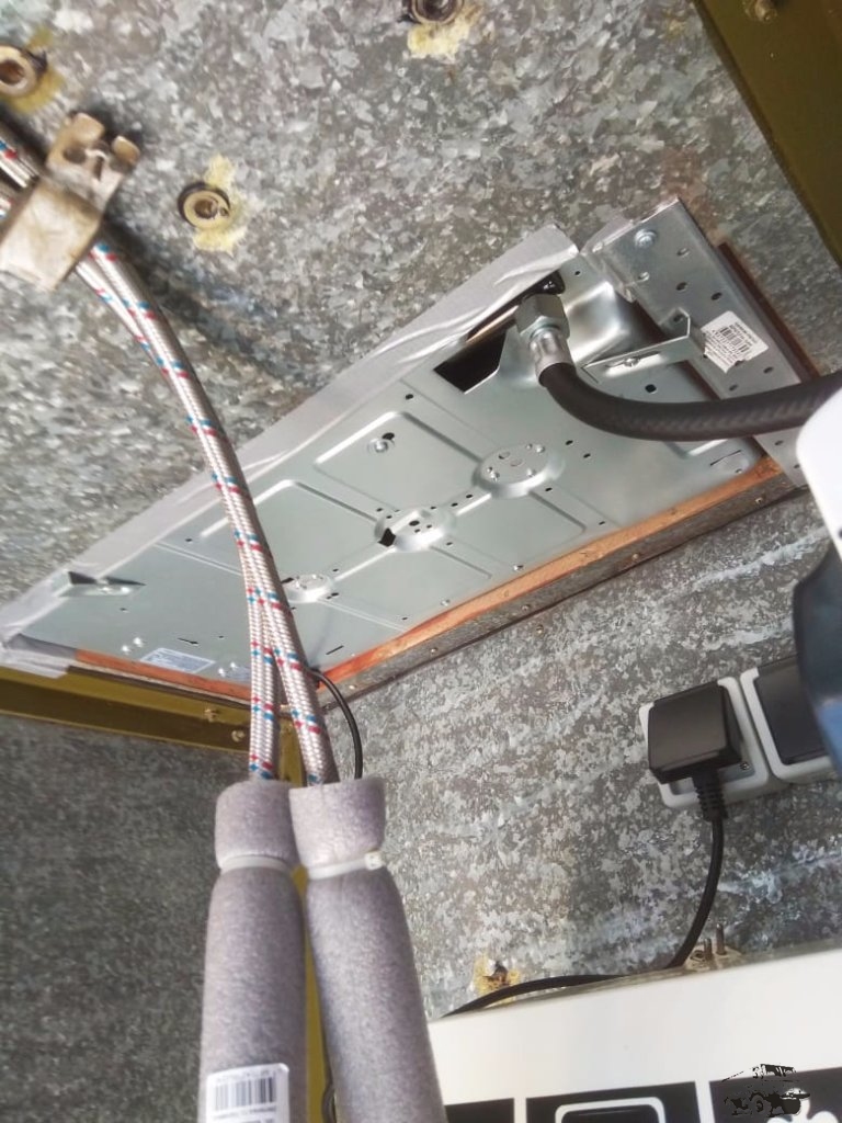

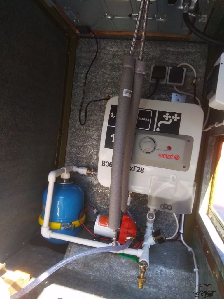

Мой МАЛЫ66
Приступил к пай ке полипропилена..Здесь конечно дольше времени ушло значительно .Мерил проверял перепроверял...Так же установил насосс..

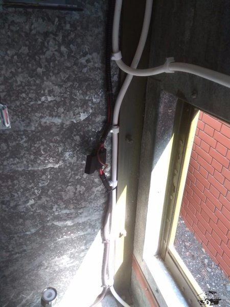

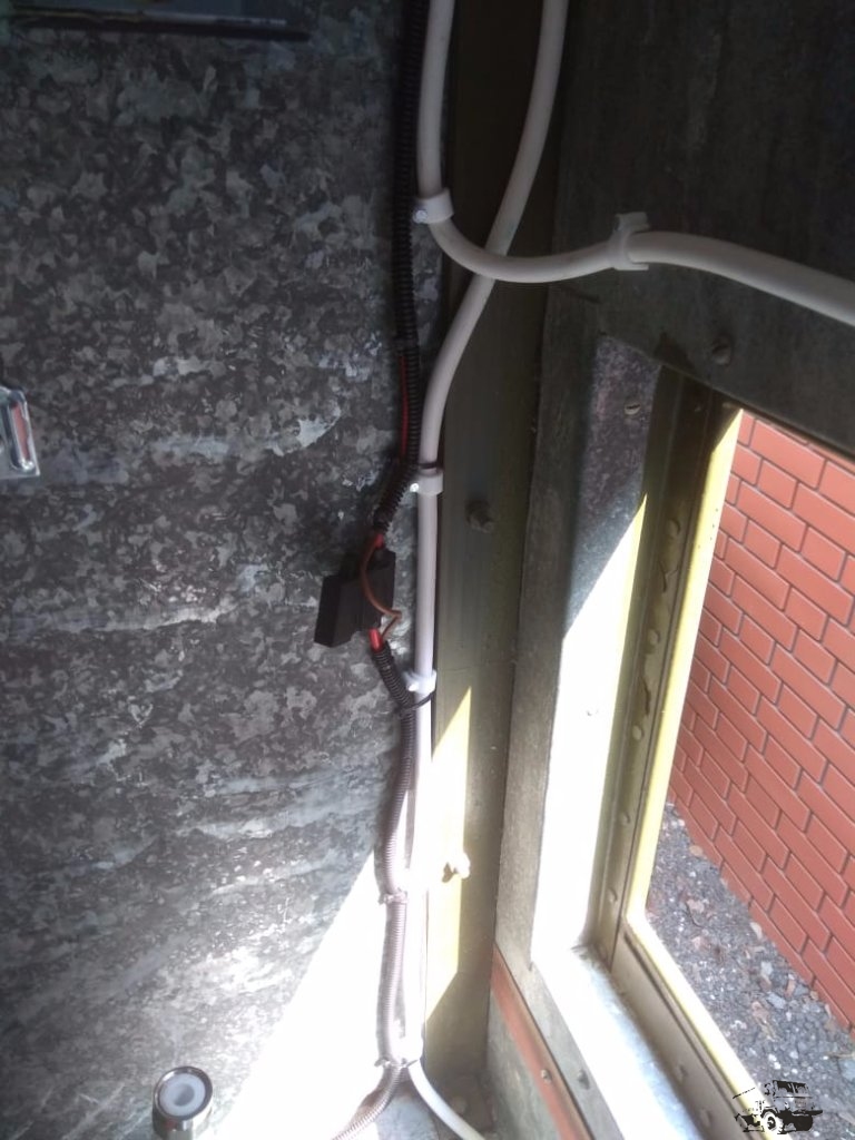

Мой МАЛЫ66
Предохранитель для насоса..

Мой МАЛЫ66
Далее проводка пошла в кунг...

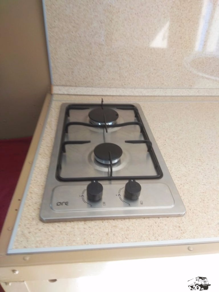

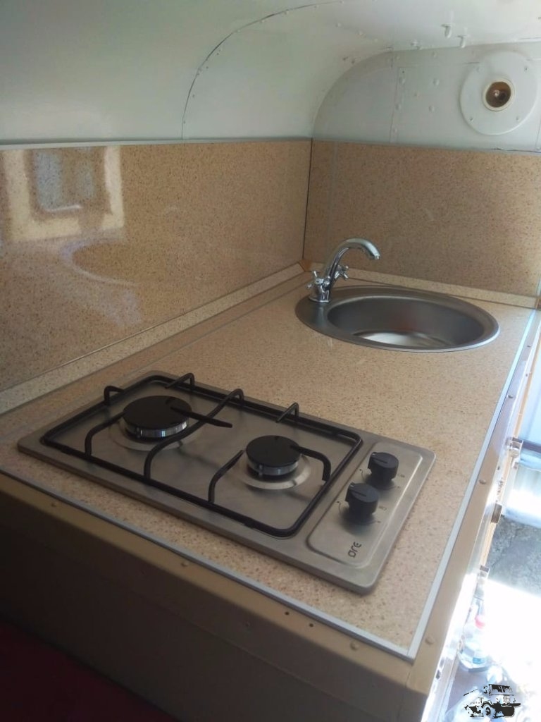

Мой МАЛЫ66
Закрепляю раковину и плиту на место..

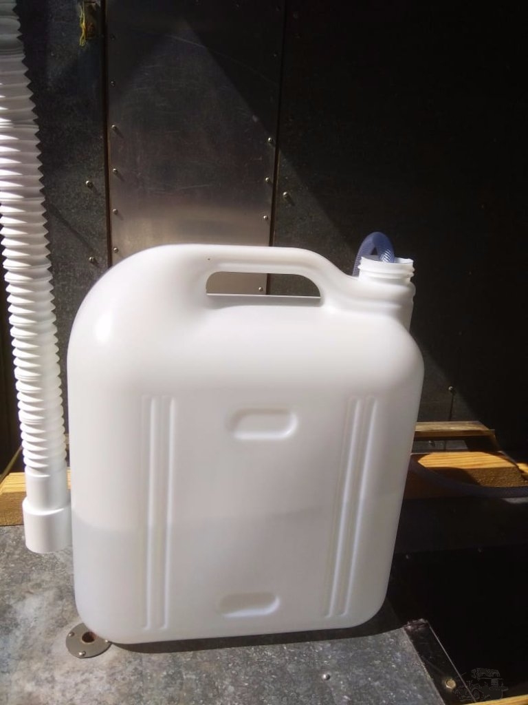

Мой МАЛЫ66
Готовлюсь к первому пуску...Проверки работоспособности водопровода..

Мой МАЛЫ66
Подключаем временную ёмкость.А то мало ли что ..Потом вынимай всё обратно...

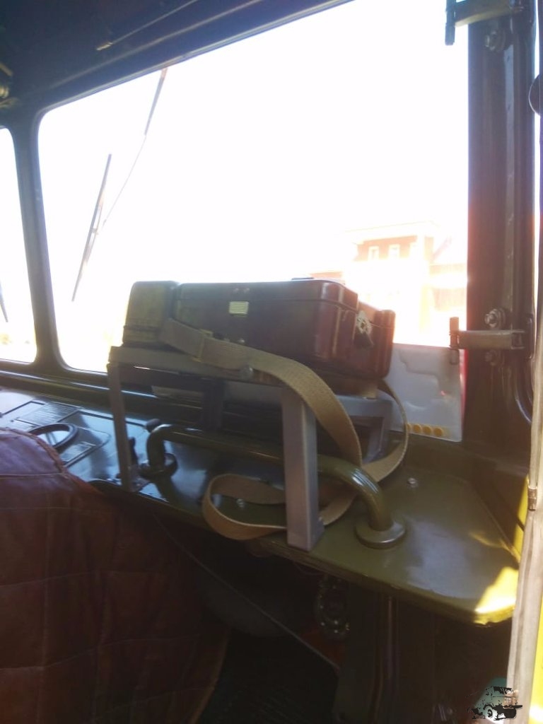

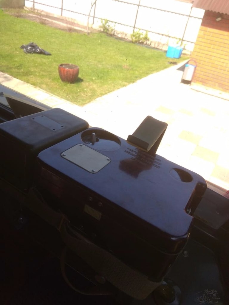

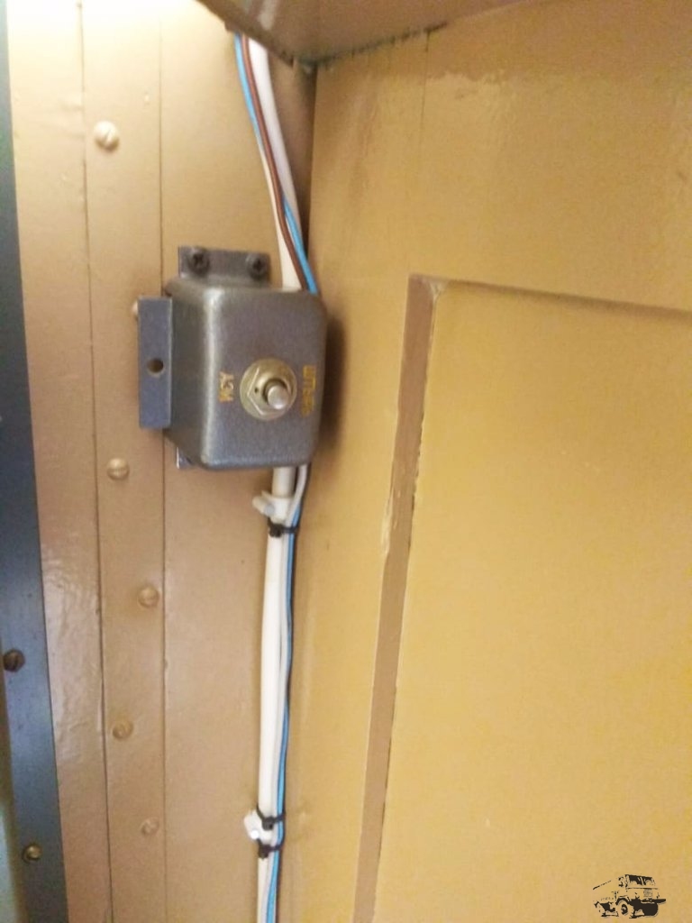

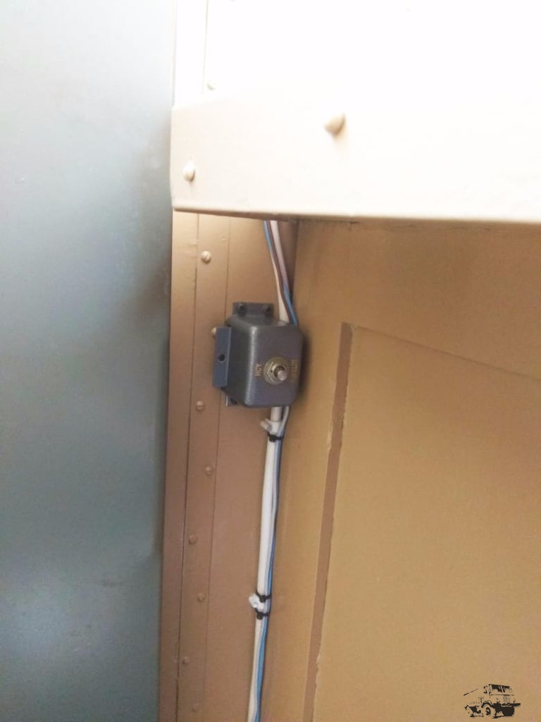

Мой МАЛЫ66
По ходу работ ну что бы разннообразить установил для антуража в кабину телефон с ключём.Полка соответствует году выпуска машины.Всё новое и работает от Кроны.Второй такой же установлю в кунг...

Мой МАЛЫ66
По сливу раковины , перелив-заглушить и куда подключается перелив подключить дренажный шланг. Штатный слив глушится пластиковой круглой заглушкой. Экономия места по высоте и проще. Нахрена гидрозатвор , лишнее место для накопления грязи с последующим вонизьмом...
