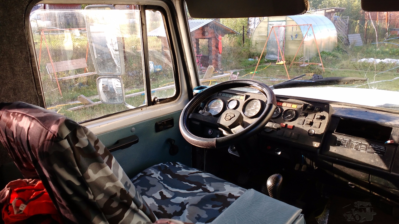

Иотого: сегодня проклеил ВСЮ кабину вибропластом 2мм, поверх изолоном 4мм, на полу резиновый ковёр(далее будет тюнинговая обшивка цветная, новая обшивка сидений после выхов т.к. днюха завтра). Крышу дополнительно фанерой 4мм на ней карпет. Завёл двиг, в машине намного тише стало. Результатом доволен. На следующей неделе установка новых опор кабины и чистовая отделка внутри. Двери стали закрываться с благородным "пум"...без вибраций.
Наконец то добился того, чего давно хотел от грузовика-тишины и комфорта! Бюджет порядка 6000р.

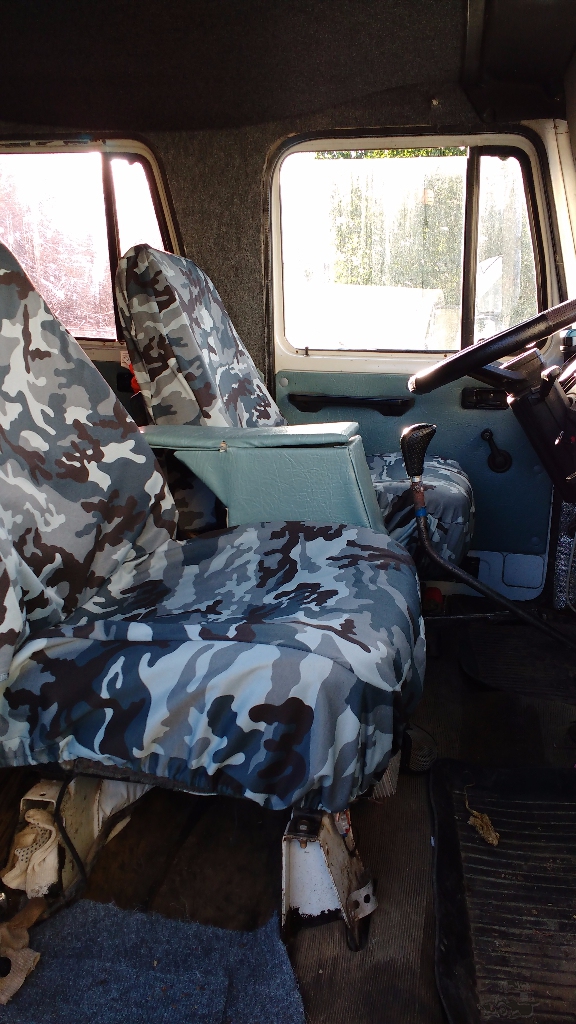

Почти доделал салон, в машине чистота и тишина даже жена одобрила :lol:

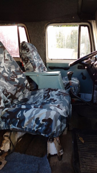

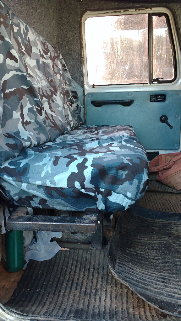

На зачуханные тканевые обивки сидений сшил чехлы, чтоб от грязи в любой речке быстренько простирать.Перетянул дверные карты. Сделал подлокотник с боксом для мелочёвки трансформируемый в столик. Дальше нужна двухдиновая магнитола с возможностью гпс и подключения камеры заднего вида.

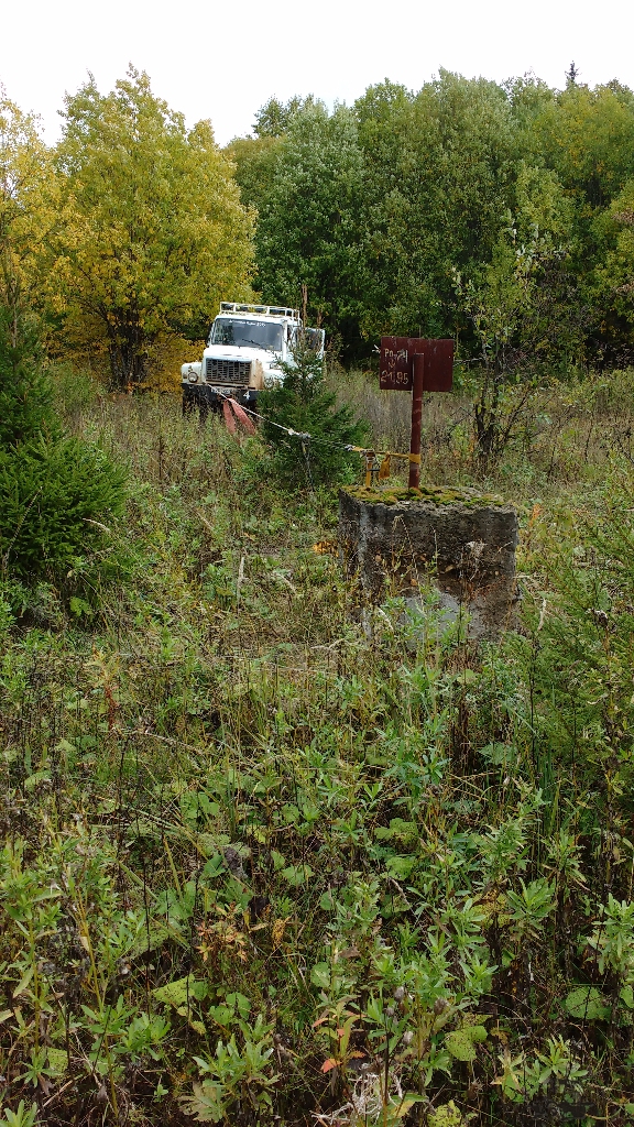

Прокатился сегодня с утра по быстренькому в лес рябчика посвистеть, оставил машину на полянке заветной, кое как проехал до неё. Остановился, заглушил, и слышу неподалёку в логу пилы орут, лесорубы лес валят. Короче думаю поеду на другую полянку, стал заводить, из по капоты дым "коромыслом". Стартер сгорел, успел только массу выключить. В итоге, я лесу, до меня только шишига или трактор доедет, стартер снял. Решил ручной лебедой дотащить до горки небольшой, чтоб с толкача завести...Хрен там, порвал стропы 3тонные, сдвинул на метр всего....Вообщем пошёл к лесорубам за помощью. Оказалось не близко нихрена, но через пару часов они подъехали на ТТ4 и с пол пинка завели мою машинку. Вот так замечательно я сгонял побыстренькому в лес и провёл ещё один день со своим другом :lol:

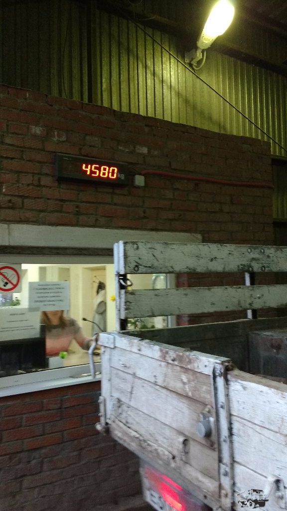

Взвесил свою машинку

Не особо то и тяжелый он, как оказывается и кажется с виду :D
Шишка тож с виду как слон, а весит как две Газели :lol:

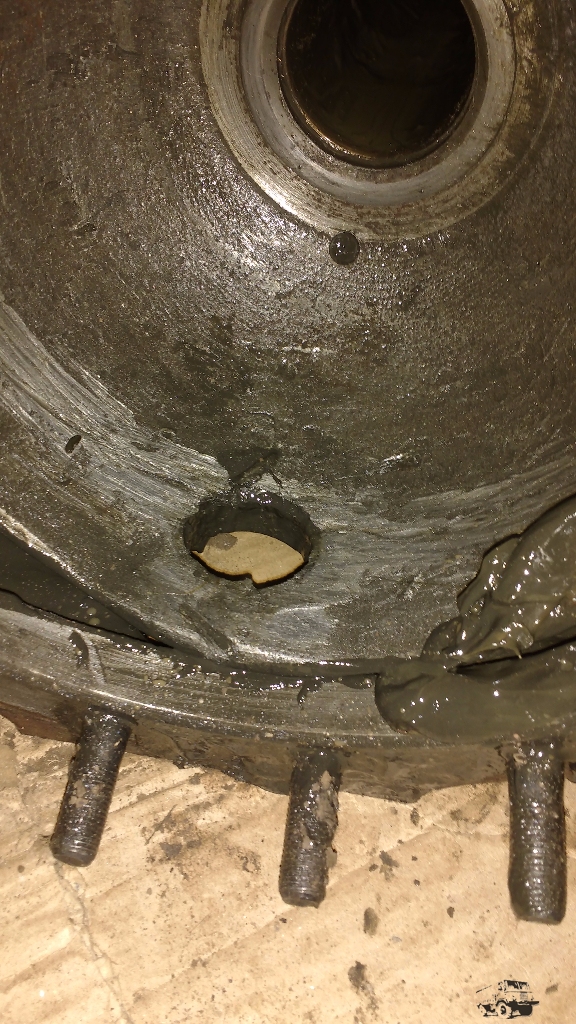

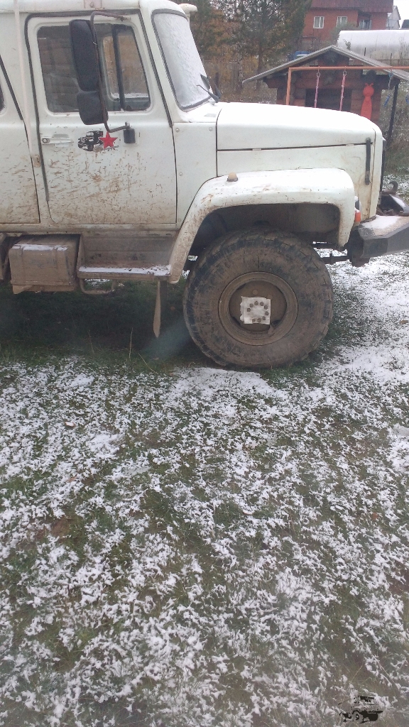

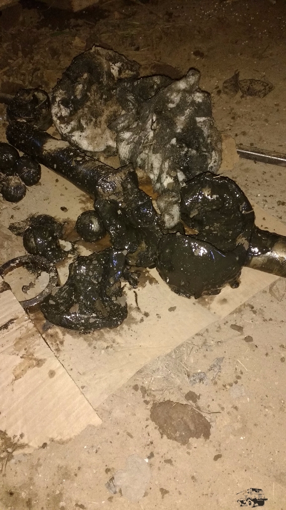

Пришла беда вдалеке от дома на открытие охоты на сохатого. В ураловской колее заклинило переднее левое колесо предварительно сильно хрустнув и колеса не стали поворачивать влево. Пол дня на лебёдке выбирались из леса, переднее левое колесо шло юзом постоянно, передок выкл. только задний мост и лебеда. Уже в темноте добрались до асфальта и стали разбираться что к чему. Снял флянец и надел мешок :lol: , поддомкратил, колесо стало крутиться, также и с правым сделал. Потихоньку доехали до дому поняв что это пиндец, т.к. поворачивала машина только вправо и при этом её подкидывало как на овальных колесах.....Вот разобрал сейчас и грустно стало...шрус сломался на три части, раскололся чулок и выпал нижний шкворень.
Мой ДРУГ-"Егорка" ГАЗ 371310 Егерь.
Кулак в сборе под замену(((
