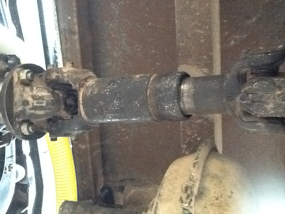

Ребята прочитал ваши мысли про карданы.Хочу поделиться,у Зила и у Газона шлицы одинаковые один в один.Может это вам поможет срастить Газовский с Зиловским карданом?

IVAN 37 писал(а):Ребята прочитал ваши мысли про карданы.Хочу поделиться,у Зила и у Газона шлицы одинаковые один в один.Может это вам поможет срастить Газовский с Зиловским карданом?
Варить и резать ничего не надо ,просто перебить крестовину на 66 вилку от родного кардана,мой приятель сделал это за 15минут

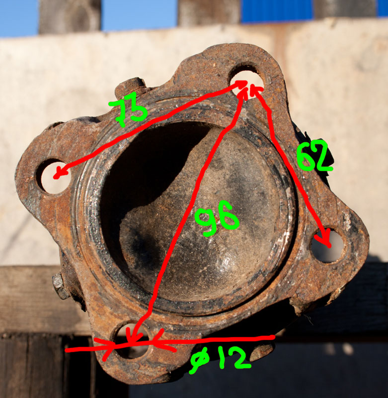

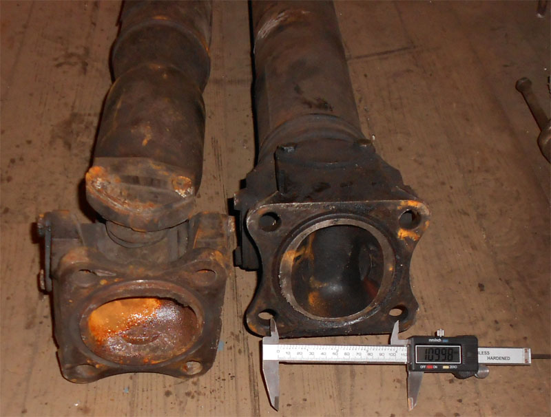

Не, это 157=66 фланцы, не знаю как в 130/131, а вот бычковский фланец совсем большой, помоему там фланец как на КАМАЗе. Поэтому и собственно возник вопрос, по сращиванию КПП Бычка + РК66. Фото ГАЗ66 фланцев и Бычка:
Прошу извинить неправильно указал.Соединяется задняя часть от 131 ,а передняя родная 66,шлицы одинаковые.Кардан от 157
не идет, он короче на7см и у него шлицы другие.
