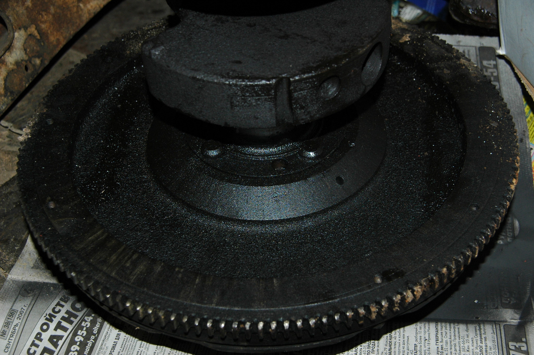

Маховик (надеюсь сколы видно)Полноразмерно

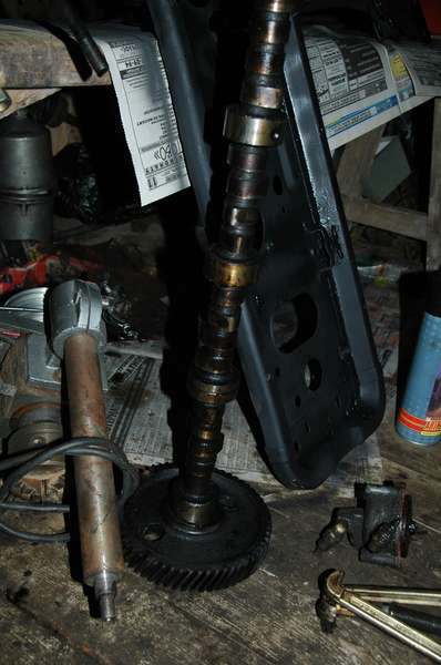

Распредвал Полноразмерно

На сколько смог разглядеть это не сколы, а просто частичный износ зубьев от времени и ударов бендикса. Вот когда зубья вылетят, ито ручкой или монтажкой маховик на 3-5см провернул и заводи(при заводке стартер это место проскакивает ходом) машины годами ходят. При самостоятельной замене зубчатого венца начинали ломаться зубья, гдето накасячили или брак- довно было не помню всего.

Вообщем это не из-за сломанного стартера, что радует. Спасибо!

Сняли колено (ну и тяжелое...) - На маховике сколоты зубья венца с передней стороны. Это из-за стартера? Его тоже надо менять?
На кулачках распредвала следы износа. Как оценить его сотояние?
