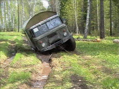

Меня поначалу тоже этот вопрос тревожил но когда проваливаешся одной стороной как на фото а машина ползет значит самоблок работает .Да и еще с сильно вязким маслом блок хуже срабатывает я как купил сразу везде импортное залил название не помню на халяву принесли.

Александер писал(а):...когда проваливаешся одной стороной как на фото а машина ползет значит самоблок работает.
Не факт! УАЗ иногда тоже так ползёт, хотя там свободные дифы. Работу "самоблоков" надо проверять не когда машина ползёт, а когда застряла. Свободный диф, повторюсь, в этом случае будет крутить два колеса, а повышенного трения, либо все четыре, либо два, но ещё два будут пытаться крутиться, (дёргаться), а не просто тупо стоять. Ну и как уже говорилось, "самоблок" ничего не блокирует, он лишь обеспечивает в дифференциале повышенное трение.
