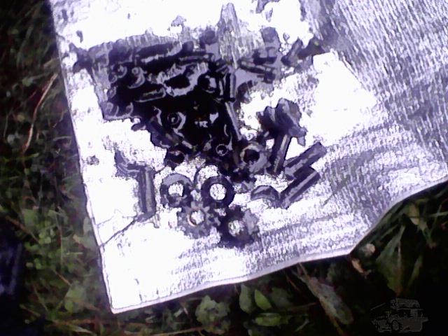

ну что..?машина в делянке.не включается передок.
и вообще ведет себя непонятно..подозреваю диф в раздатке
может конечно и косяк в передке...
завтра..точнее сегодня программа минимум
вытащить попробовать..и дохромать до дома..
потом найти неисправность..устранить
и поставить редуктор на жопу с блокировкой..
КАЗ 4540..Жуть -жуткая)))

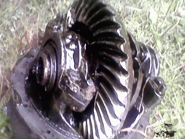

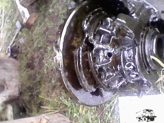

навернулся передний редуктор..
возможно и диф в раздатке..
вот думаю полностью мост поменять..или разбирать...??
выехал и приехал до дома сам...
ковыряю дальше...
ковыряю дальше...

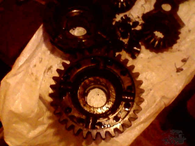

работы то меньше если воткнуть мост..ну это я так думаю
но никто не даст гарантию что мост с купленного каза хороший((((там не было масла когда забирал машину
поэтому подозреваю. что 99 процентов разбирать и собирать..
половину со своего уже разобрал..остался редуктор отвинтить и снять..
потренировался на раздатке которая была в запасе..точнее ее половина
...добыл диф от туда..фоты всего этого безобразия попозже..

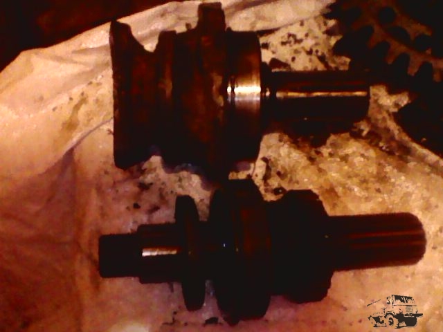

Была вибрацыя,не такая как от резины..та на малых скоростях ,тоже вибрирует..( хотя может это мне кажется,)
В лесу когда выгрузились дрова,и пополз в делянку,левое переднее колесо начало дергаться как припадочное,
Решил что нужно разворачиваться и ехать обратно..пока ехал до поворота и пытался развернуться,передок отказал полностью..после выезда где-то метров через 500 ( примерно) что-то захрустело ,видно перемалывают остатки редуктора...Потом тишина...
Я это к чему?
Как проверить работоспособность дифа в раздатке,люфт свободный ход..и так далее..
Или снимать и менять?
Ну или как бы его заварить. Чтоб был как в книжке типа постоянный полный привод..
Раздатка уж очень хлипкая,точнее диф в ней..ну это мне так кажется,
Конечно как вариант поставить коробку от КАМАЗа и раздатку от Урала,но я пока не готов к этому...
Я это к чему?

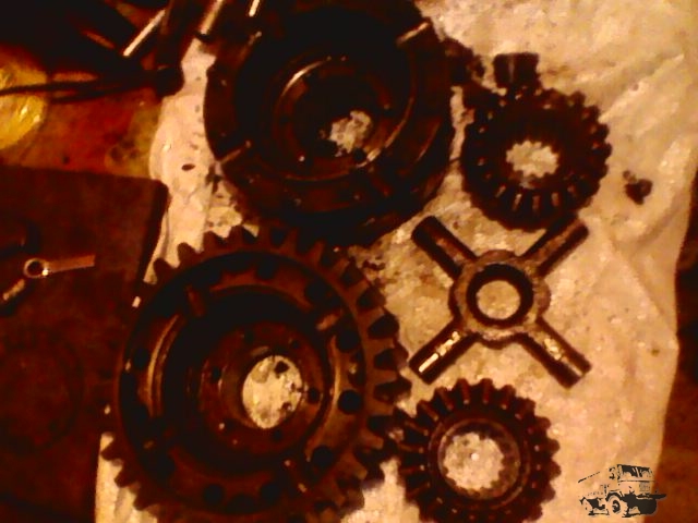

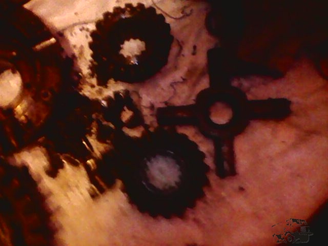

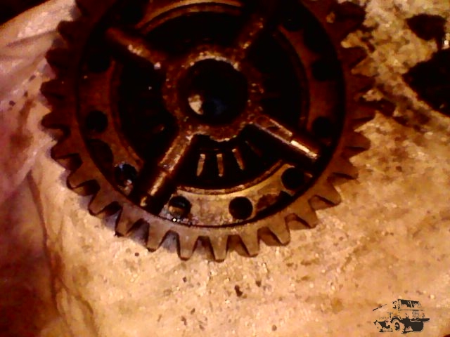

Это диф с раздатки, которую купил на запчасти.как добавку,я писал уже что досталась с машиной коробка,и полраздатки...
Посмотрел ютуб как парни переделывали раздатку Урала,и как обычно нехрена не понял..
Возможно у каза переделать или нет..?там вместо сателлитов ,точилось и ставился подшипник.
Может кто может помочь.?
