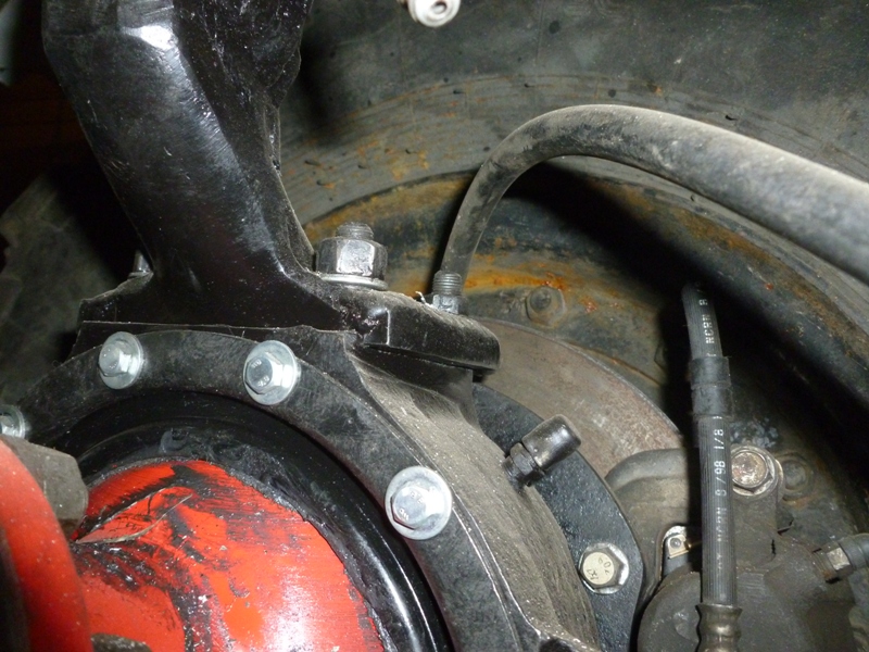

пару недель назад " усилил" рулевую сошку по Саниной :wink: download/file.php?id=31395&mode=view
viewtopic.php?f=51&t=10792&start=120
схеме,гидрачь при повороте влево -вправо когда доходит до упора(конца),мост двигает вместе с рессорами,в рамных чашках(слеганца)...лучше перебздеть-чем недобздеть :D
скоро лето.
варил корефан,какими то спецэлектродами.

Серёга не понял принцип усиления сошки? Больное место на сошке это болты а не сам корпус сошки. Расскажи подробней что и как.
Благодарил (а): 267 раз
Поблагодарили: 264 раза
Re: serega.kam -наш 66-той.
Sakhalinec писал(а):Серёга не понял принцип усиления сошки? Больное место на сошке это болты а не сам корпус сошки. Расскажи подробней .
покажу на Саниной фотке,посмотри внимательно :wink: на фото,бруски пластины привареные к сошке,работают как упоры(они упираются в сам кулак),то есть ,нагрузка с болтов снимается.
болты-шпильки,всего лишь держат её ,но не работают на -срыв кручение. :D
значит болты уже не больное место :lol:
Сообщения: 7106
Благодарил (а): 54 раза
а если вспомнить сопромат , то в такой конструкции болты на срез не работают .
За счёт трения между сошкой и кулаком неподвижность обеспечивается .
Вот если болты не затянуть , тогда да . Срежет их моментально .

rencom писал(а):а если вспомнить сопромат , то в такой конструкции болты на срез не работают .
вот тут ты не прав родственник на крузаке ипётся с болтами постоянно как только переборщит с боковым ударом в колесо или прямой в одно из колёс.цапфа от удара пытается повернуть руль через сошку а в ответку гидравлика давит,угадай кто сильнее?
