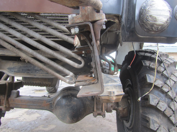

Странник писал(а):Установили одну переднюю рессору от БРДМ. Машина сильно поднялась. Из-за разницы в толщине рессор пришлось изготавливать проставку между рулевой сошкой и поворотным кулаком. На фото видны следы, где крепились короткие рессоры. Переднее крепление пришлось на самый край рамы и при этом мост ушел назад на 2 см. Длины амортизатора теперь не хватает. Либо надо ставить верхний кронштейн от шиши, либо подобрать другой амортизатор, что лучше с учетом установки тяжелых ураловских колес. Еще предстоит поднять заднюю часть авто, т.к. даже без кунга она теперь ниже на 5 см ( от земли до верхнего края рамы), но это уже после загрузки.

Странник писал(а):Еще по конструктиву. Из-за того, что рессоры БРДМ толще в пакете, чем родные короткие, рулевая сошка при повороте стала упираться в верхнюю часть стремянки. Пришлось изготовить проставку в 20 мм. Конечно, можно было и два нижних листа выкинуть, но из-за веса дизеля и лебедки не решился.
Можно было просто чуть подогнуть

Из предыдущего опыта не хотел греть и гнуть сошку. Все же нагрузка из-за колес будет огромная. Сейчас установили окончательный вариант проставки, т.к. с первым все-равно цепляло.
Про рессоры: с незагруженным задом разница составляла 75-80 мм. Выкинув родные башмаки по 20 мм и поставив проставки на 120 мм, подняли заднюю часть на 100 мм, т.е. на 20-25 мм выше переда. Не знаю, на сколько прожмутся рессоры под весом кунга и прочего, но нас ограничивала длина стремянок и угол кардана. Сейчас угол близок к критическому, но с раздаткой БТР выход заднего кардана окажется существенно ниже (как передний) и все встанет на свои места.

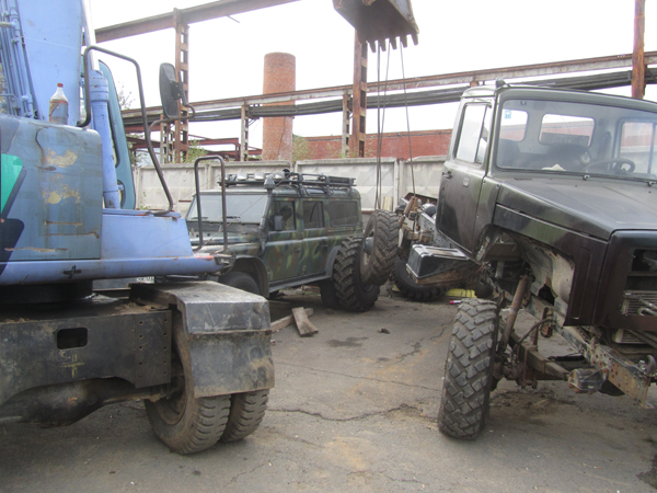

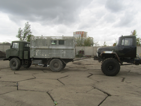

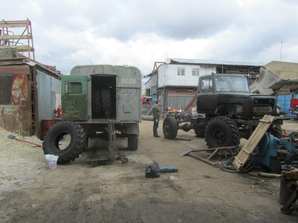

Вчера машина поменяла место дислокации. Как и положено,- на жесткой сцепке... :D Большое спасибо Максу за помощь! В кунг за один раз все не поместилось: столько добра. Усилители рамы испытания не прошли - будем переделывать. Вобщем, машинка приехала туда, где ее долго ждали внедорожные товарищи :D

Если бы вы бампер накинули, раму так не скутило бы.
Тел. +7 910 GAZ 66 15
Строим машины
Устанавливаю и привожу КМУ
Алекс
Гагарин, ну кто его не знает
Сообщения: 2553
Откуда: Москва Тушино
Re: ГАЗ-33081 "Садко".
Сообщение Алекс »
Это незаконченная конструкция, Борис выше правильно сказал, результат был предсказуем.

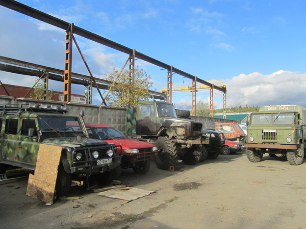

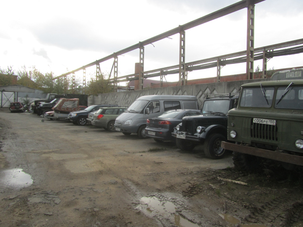

Думаю, что лимит территории уже исчерпан... Заправляет там Андрей "Водафон". С вопросами ремонта и пр. к нему. Но существует уже некая очередь и пока крайний в ней Джеки :D

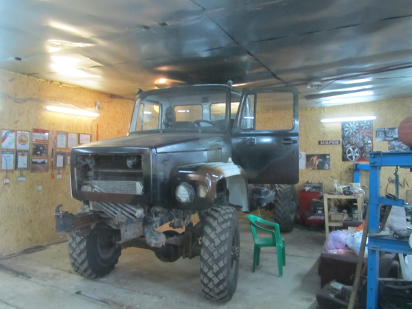

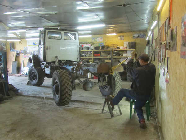

Сегодня удалось закатить машину в помещение. Для этого пришлось не один день потратить на демонтаж перегородок, светильников и прочего. Освободили дальний угол, переобулись на низкую резину и все-равно еле втиснулись. Сцепления и тормозов нет, но это не помешало большую часть пути проделать самостоятельно: только задали начальный вектор экскаватором и окончательное маневрирование произвели при помощи хай-джека и роклы :D . Чтобы заехать с кунгом придется вообще поставить голые диски. Но до кунга еще далеко... А пока можно заняться заменой раздатки на шишиге Джеки, а то он уже давно ждет. Есть идеи арендовать дополнительные площади для стоянки и ремонта грузовиков. Получится создать клубный сервис. Нужны люди! :!:

Узнал про стоянку грузовиков: 3 т.р. в месяц за шишу; 5 т.р. - КАМАЗ и т.д. Общая территория большая. Можно и ангар поставить. Есть различные варианты. Скоро там будет центр Москвы по новому плану :D
