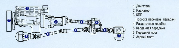

По-хорошему ЯМЗ-236 сдвинуть бы назад (тогда вес равномерно распределится), чтобы он был в базе установлен, а не над передним мостом. Но так наверное не получится сделать, т.к. КПП упрётся в раздатку. Кроме того там ещё поперечина в раме есть, на которой задняя опора кабины крепится.
И если ставить ЯМЗ-236 с сохранением штатной лебёдки впереди, то вес на передний мост будет слишком большой! Тут надо либо мотор полегче, либо лебёдку назад.
Либо можно можно вообще всё переделать капитально. Мотор сместить назад, раздатку тоже, убрать балансир и оставить сзади только один мост. Кардан к переднему мосту сделать длинным через пром. опору. Получится схема трансмиссии, как у Камаз-4911
