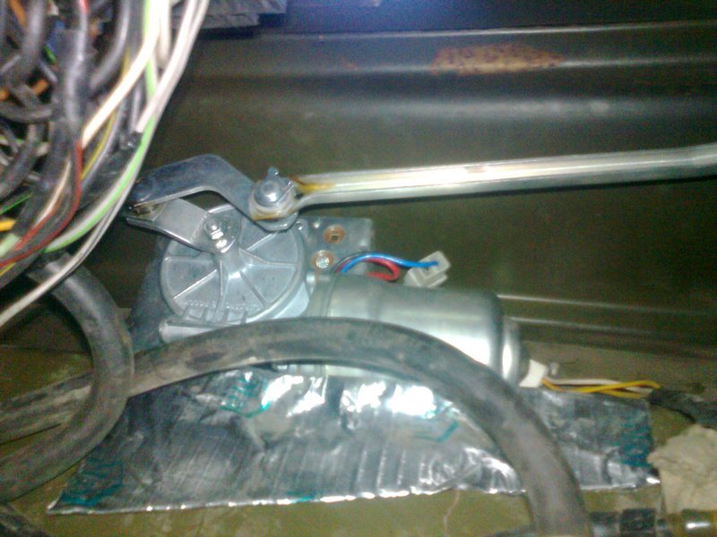

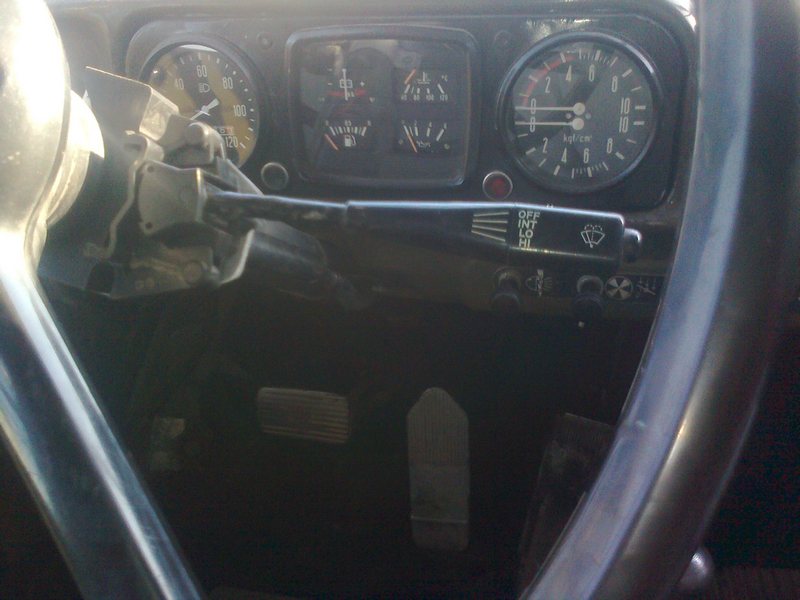

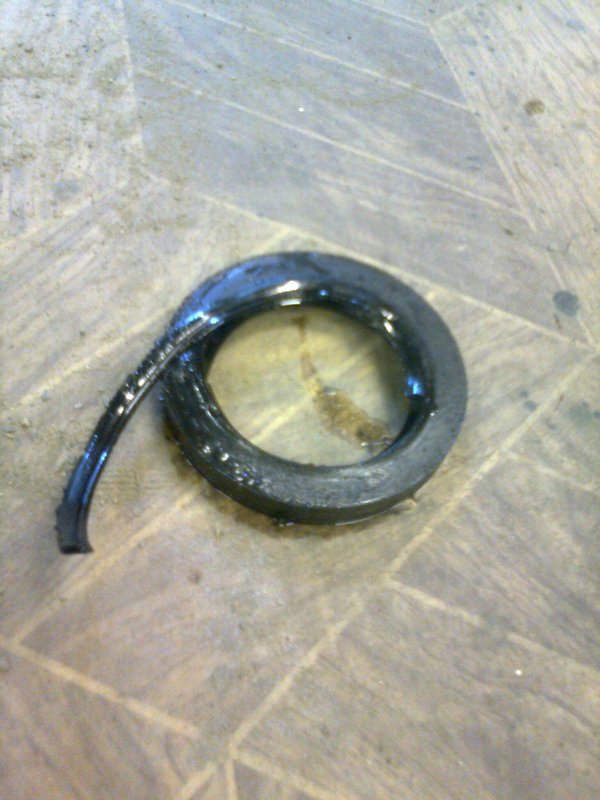

Сегодня поставил электрические стеклоочистители.Осталось рычаги подобрать и щетки.От Зила не подходят. :x Ну и сальник на заднем мосту поменял опять,пробег300 км. :x Резинки говно!!! Подрулевой переключатель от Тойоты, реле от девятки.Бачок омывателя от Мазды.Все работает ОК!Правда,пришлось короб отопителя доработать,моторчик не лез немного.Дырку СТПшкой залепил.

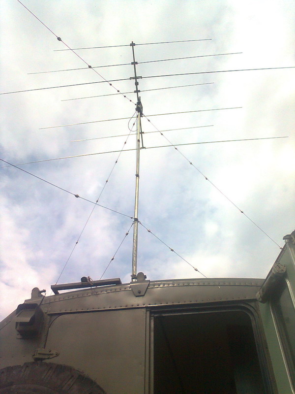

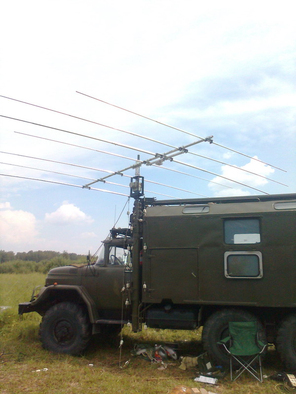

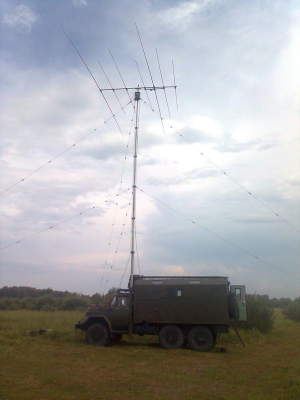

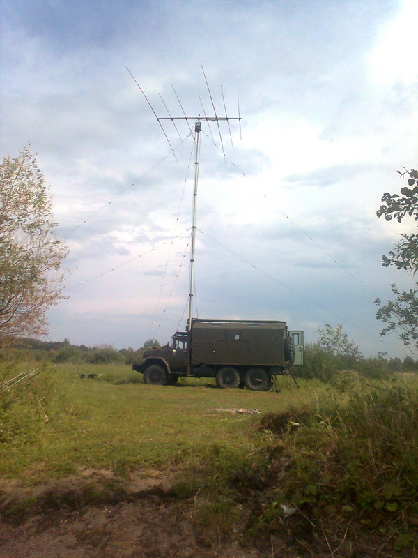

В эти выходные испытал новую КВ антенну. :D Впечатления самые положительные.Один все собрал за 3 часа,разобрал за полтора. :o Мачта 12 метров,военный телескоп,антенна 7 элементов,3 диапазона-10,15,20 метров.Самая дальняя связь, пока,Гон-Конг на 15 метрах. :shock:
Доволен,как слон!
:D :D :D

Поставил от 412 Москвича рычаги,щетки от него же дорабатывал.Обрезал максимально резинку и направляющие железки обкусил,которые в резинку с боков вставляютьмя,чтобы щетка за резинку лобового стекла не задевала.Внизу можно чутка побольше оставить,не мешает.

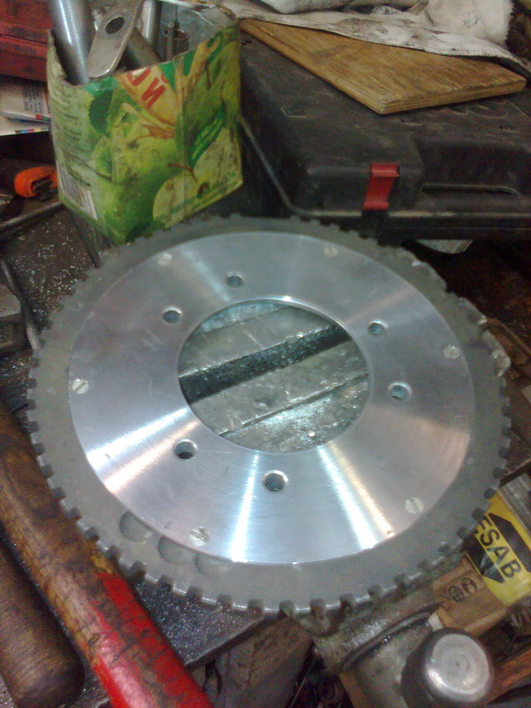

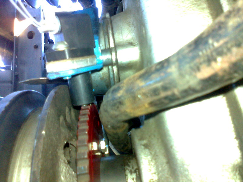

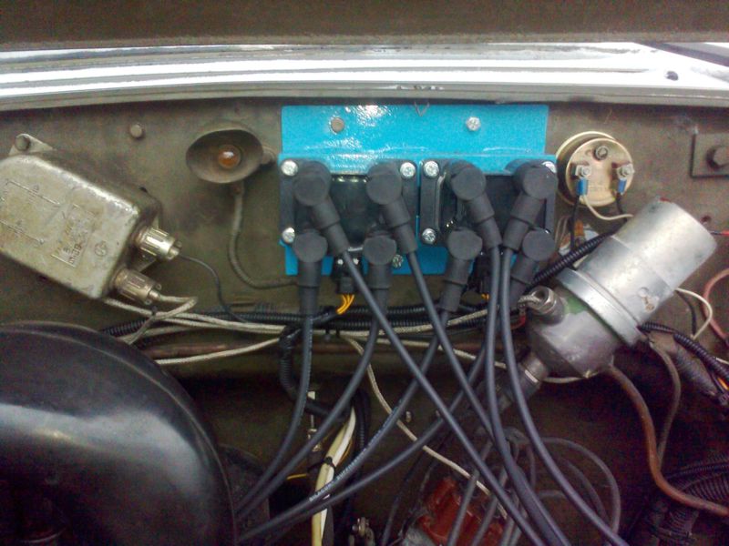

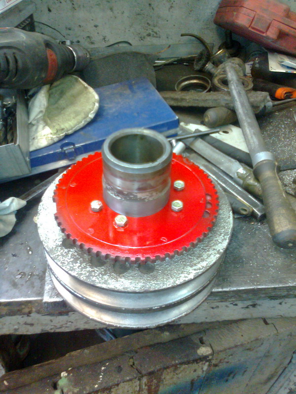

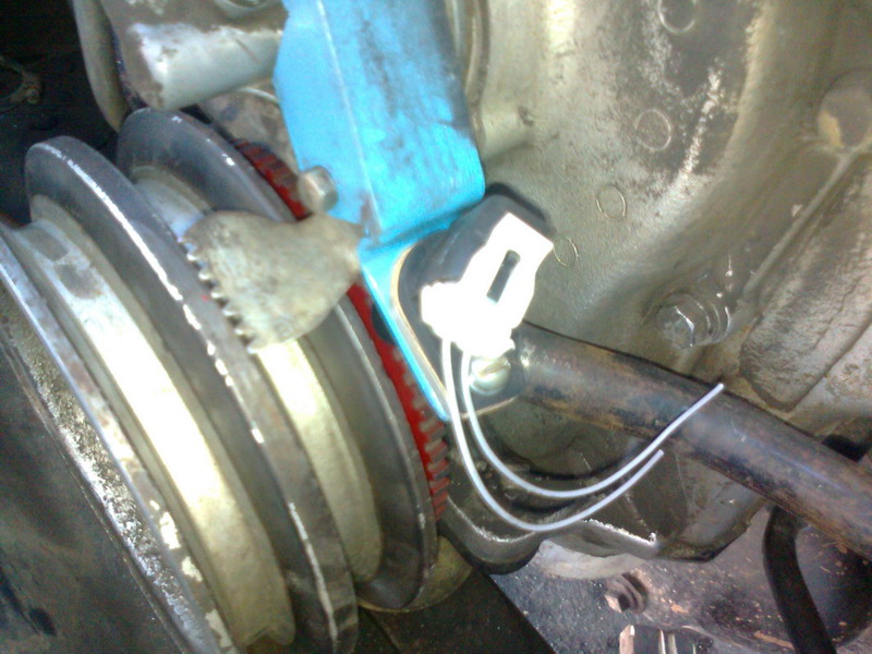

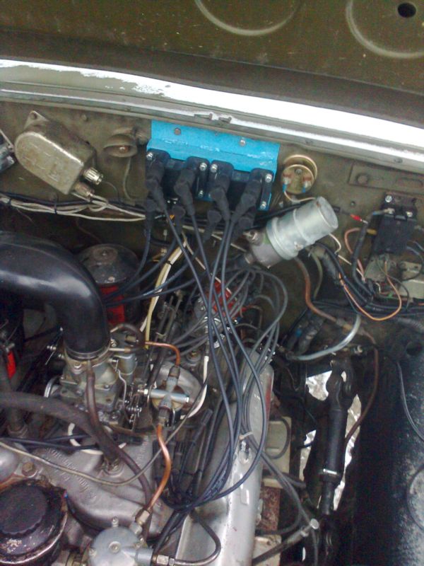

Установил МПСЗ на свой ЗиЛ. http://invent-labs.com/ Сегодня успешно завел.Осталось разобраться с настройками. :shock: Но на ХХ уже работает.Будем добивать! Дальше планирую установить ГБО,под него,собственно,зажигание и делаю.
AlexM
Сообщения: 551
Re: Мой ЗиЛка
Сообщение AlexM »

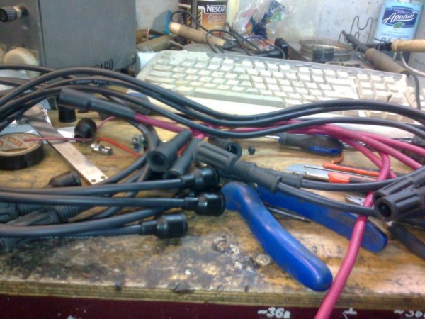

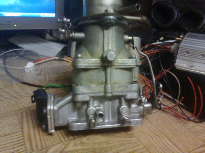

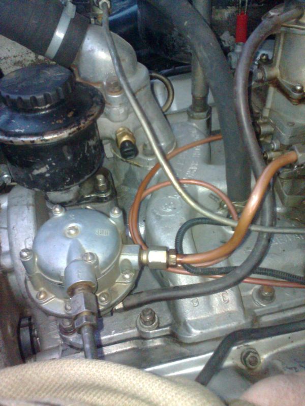

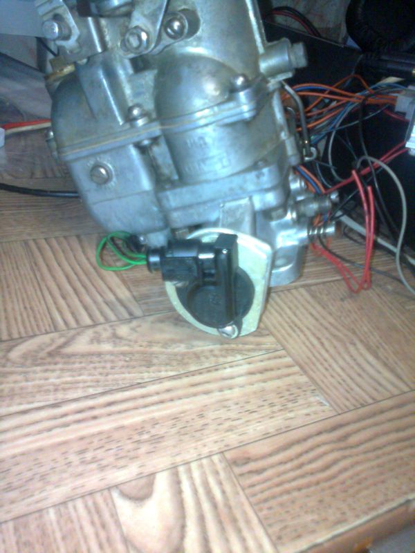

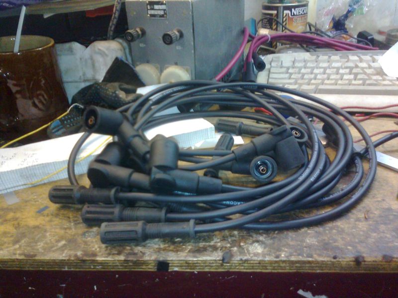

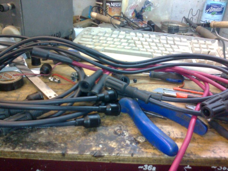

Продолжу отчет.ВВ провода изготовлены из 3 комплектов.1 ЗиЛовский,силиконовые,очень качественные,американские,2 комплекта от инжекторной 2110,почти фуфло,написано Brisk,надписи стираються пальцем.Нужны были только наконечники под модуль зажигания 2111.В результате 3 комплекта порлводов.1 под статическое зажигание ЗиЛ и 2 комплекта для ВАЗ классики получилось. :lol: Жене на ВАЗ 2105 пойдет.Переделал карбюратор к88АТ пд себя.Убран ограничитель оборотов,установлен ДПДЗ.Почти аналог К96.Его пока купить не удалось.Переделана ось дроссельных заслонок,перевернута наставлена и проточена.Сейчас связь с педалью газа жесткая,все лишнее убрано.

Сегодня произвел настройку и прокатился на Инвенте.Машину не узнать! :D Пропали провалы,хлопки в карб на бедных смесях, машинка бежит шустрее,ну очень доволен! Дальше установка газа.

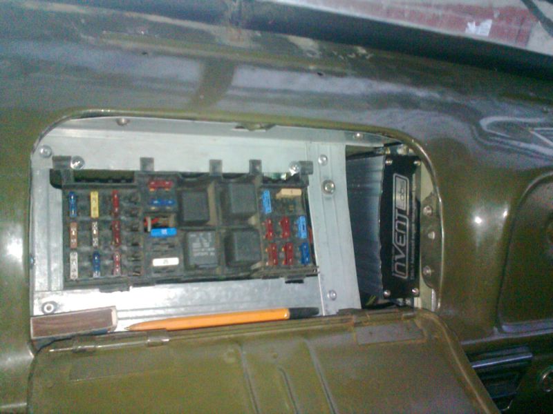

Вот,собственно, блок управления,монтажный блок от Опеля и проводка от Мазды(внутри где-то).

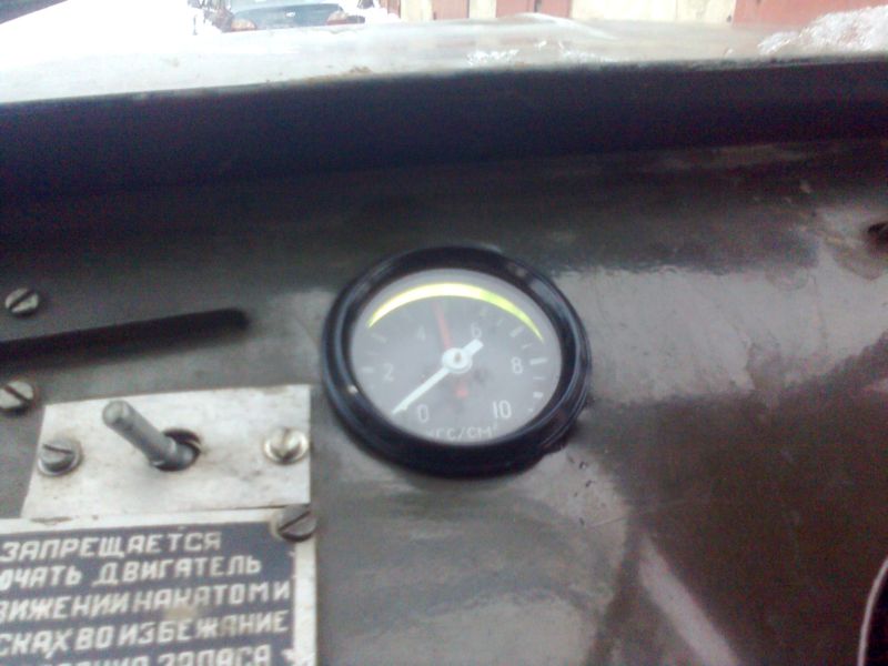

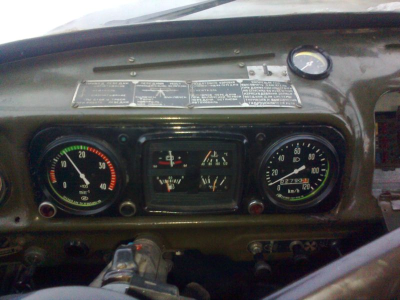

Сегодня переделал приборы,поставил тахометр от Камаза.Пришлось его немного переделать и на генераторе вывод фазы сделать.Манометр тоже от Камаза поставил.Правда не совсем удобно получилось,буду переделывать.Надо его вертикально поставить.Спидометр с тахометром поменяю местами.Спидометр привычнее слева.Тахометр настроил по Инвенту,на компе обороты смотрел и подстраивал.Сейчас все четко показывает.
