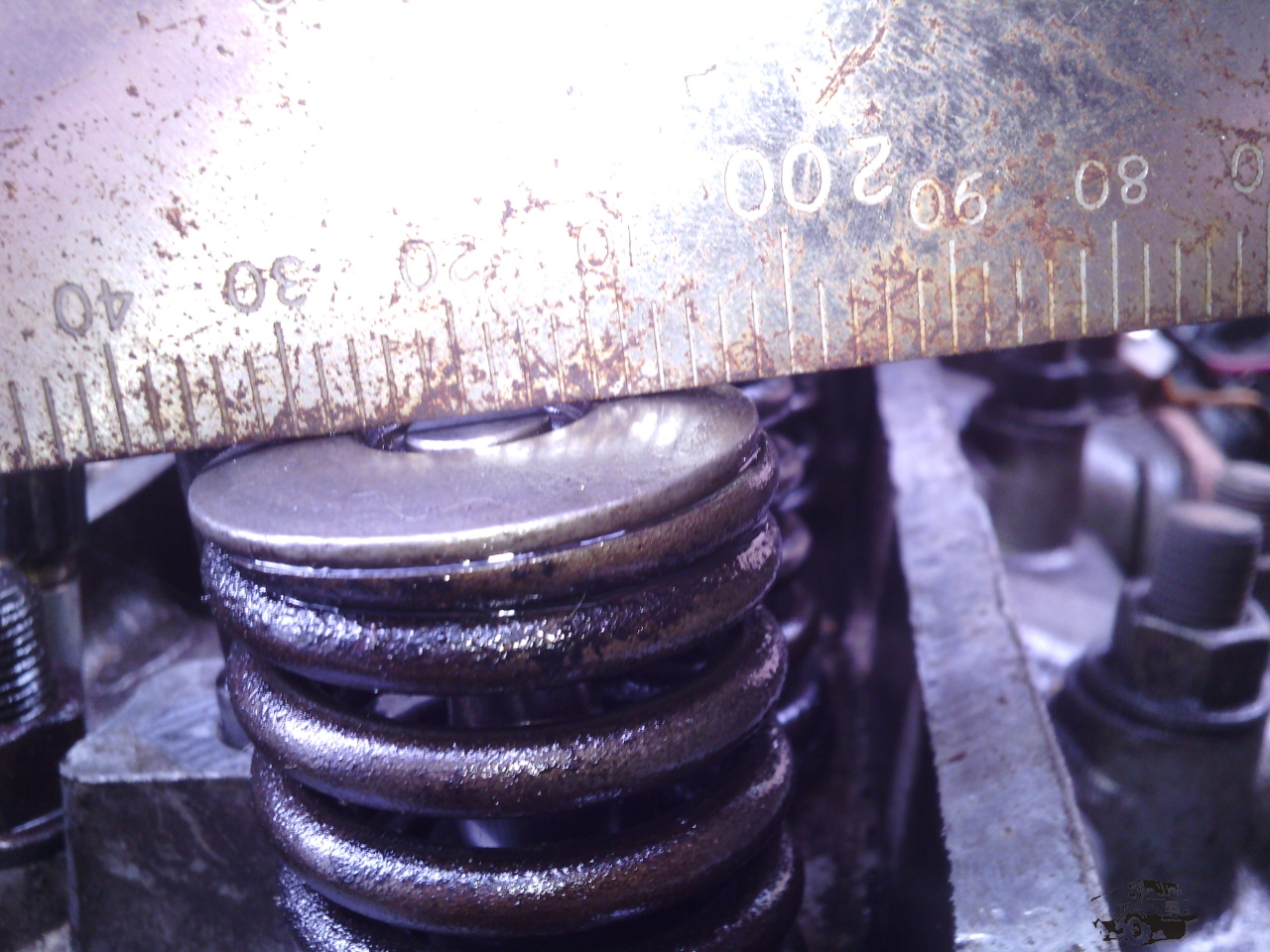

Приветствую всех участников форума! В феврале 2016 приобрел неведомый мне ранее автомобиль ГАЗ-66-11. По пути домой потерял охл.жидкость через патрубок ПЖБ и перегрел мотор. С самого начала машина плохо ехала,были препутаны ВВ провода 3 и 4 цилиндра. Восстановил плоскость ГБЦ и заменил прокладки ГБЦ и паука. Машина плохо тянет,расходует 35-40 литров бензина с пустым кунгом на ровной асфальтированной дороге. Менял три трамблера и два карбюратора. Заслонки открываются полностью, трамблер установлен на 4 градуса раньше ВМТ.Вакуумный и центробежный автоматы сдвигают шарик маховика при свечении стробоскопом. Звук мотора меняется при закорачивании любого ВВ провода на массу. Заметил недавно проваливание стержней всех клапанов 1-4 цилиндра в тарелки. Может я неправильно выставил тепловой зазор из-за этого
Коренной
Сообщения: 35
Зарегистрирован: 14 май 2017, 08:18
Откуда: Осинники,Кемеровская область
Регулировка клапанов
Сообщение Коренной »
И еще при холодном запуске выхлоп безцветный, при прогреве до 40-50 градусов начинает дымить синим дымом! Масло горит! Направляющие клапанов моторист сказал нормальные, одну выпускную направляющую заменил. Манжеты впускных клапанов я поменял. Листок бумаги к маслозаливной горловине не присасывает а отталкивает. Свечи в масле. Что еще проверить? Заменить все кольца после перегрева? Компрессия 5-8 цилиндры по 9 едениц, 1-4 цилиндры 10 едениц.

micky - здорово, головку только на днях ставить собирался, поэтому со штангой даже не знаю как получится, но подозреваю что не очень хорошо. На счёт клапана тоже думал. Клапана все новые, сухари тоже, этот выхлопной клапан 2.3мм от сухарей и где то 2мм от тарелки торчит. Вобщем они в среднем так все торчат. Тут выше на фото этой страницы у "Коренного" вообще конкретно клапана просаженны в сухарях, реально менять надо. Вот думал может чуток 0.5-1мм с клапана снять и тоже как то боизно, информации ни какой. На форуме ничего не на шёл, да и ребята чё то все молчат, спасибо хоть ты откликнулся. Пока головку не поставил вот знать бы с клапана можно снять?

Коренной писал(а):[post]352575[/post] Компрессия 5-8 цилиндры по 9 едениц, 1-4 цилиндры 10 едениц.
Высокая компрессия скорее всего из-за масла. Налей в каждый цилиндр ппо 20грамм масла и замерь компрессию снова. Если не поднимется, минимум замена колец.
