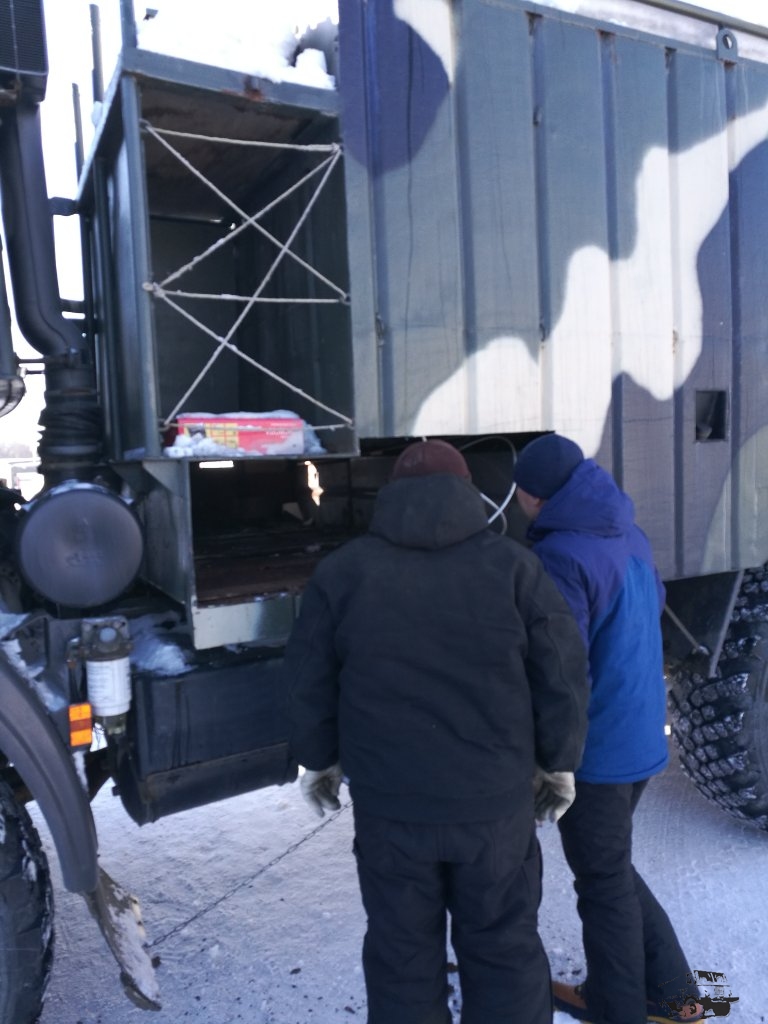

Всем добрый день, давно ничего не писал, решил немного рассказать про доведение своего Камаза до состояния которое мне требуется. Большой вклад в строительство машины вложил Дима (Sakhalinec). сделано так много всего, что сразу и не упомнить всего. попробую выкладывать фото и подписывать.

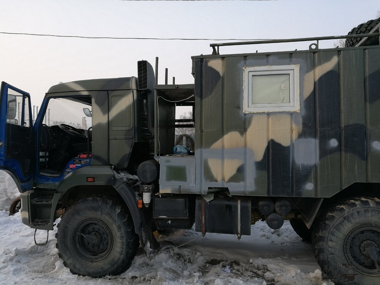

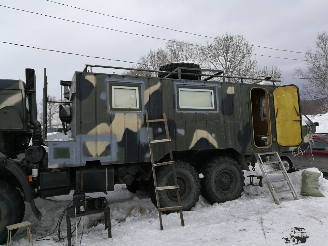

врезали три окна в кунг.

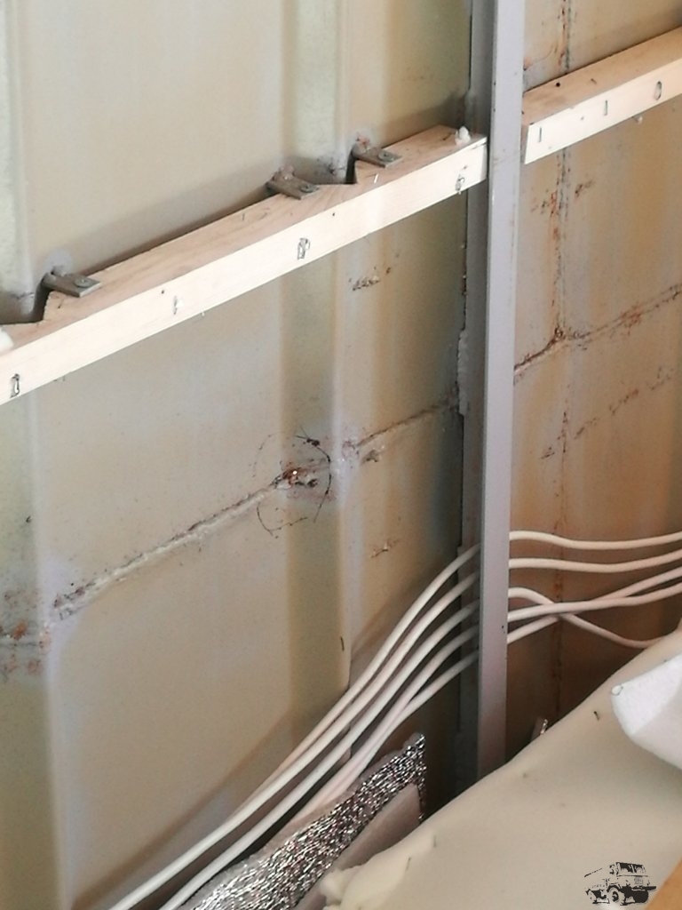

Сообщение ЛЁЛЕК »

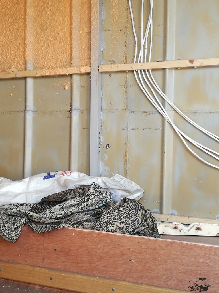

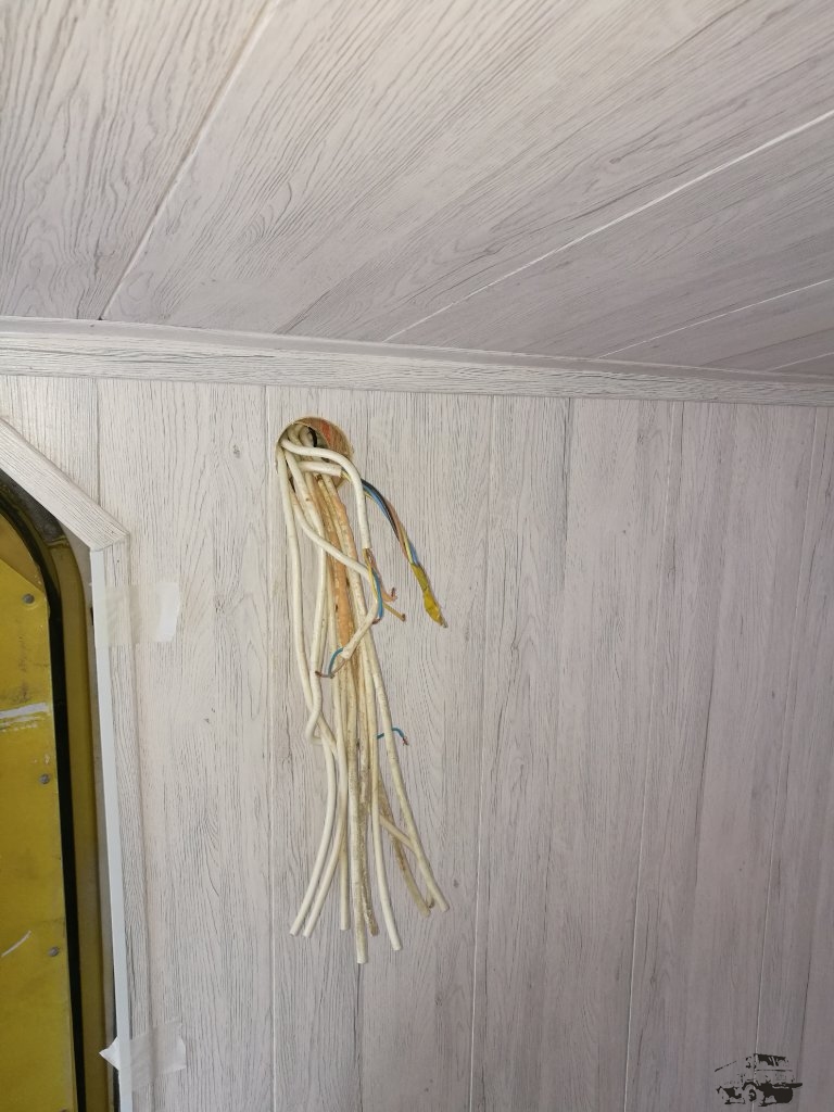

Проложили провода, прикинув где будут розетки, где свет.

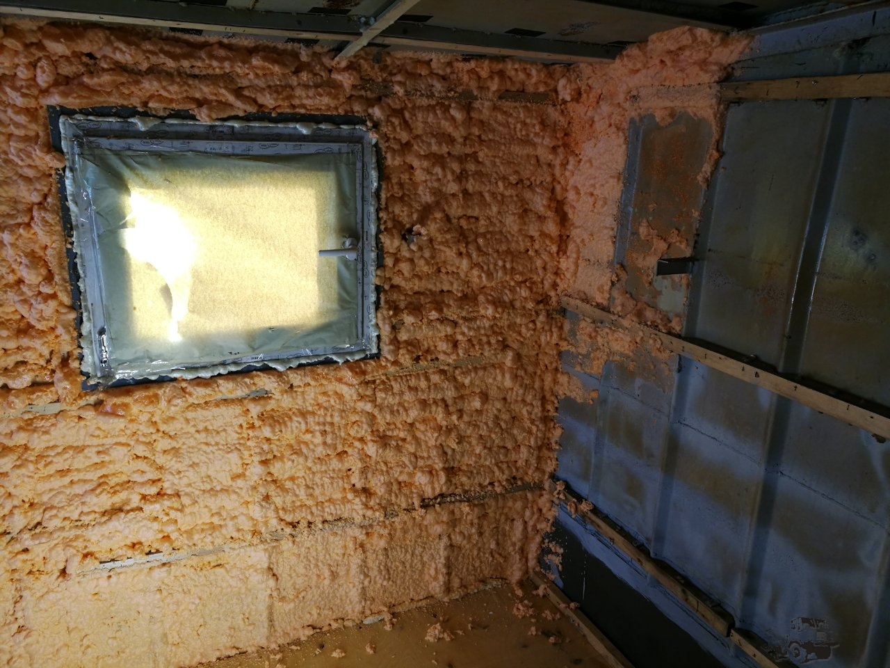

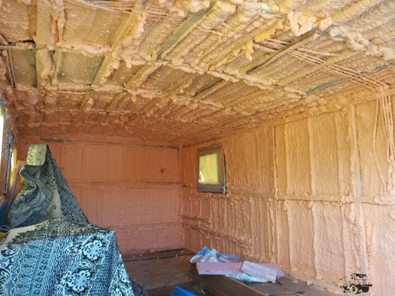

Сообщение ЛЁЛЕК »

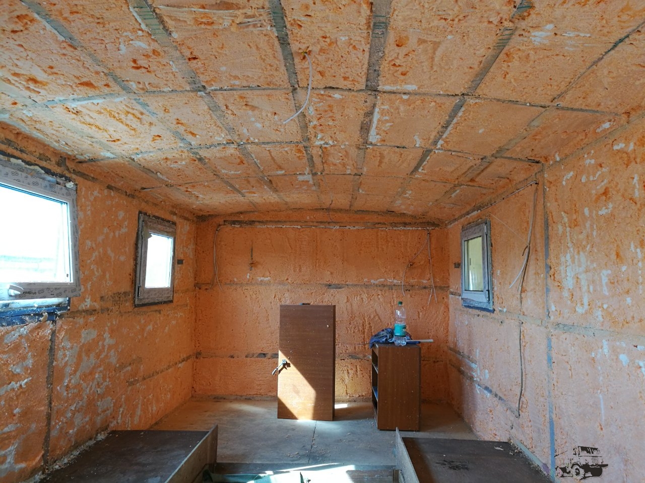

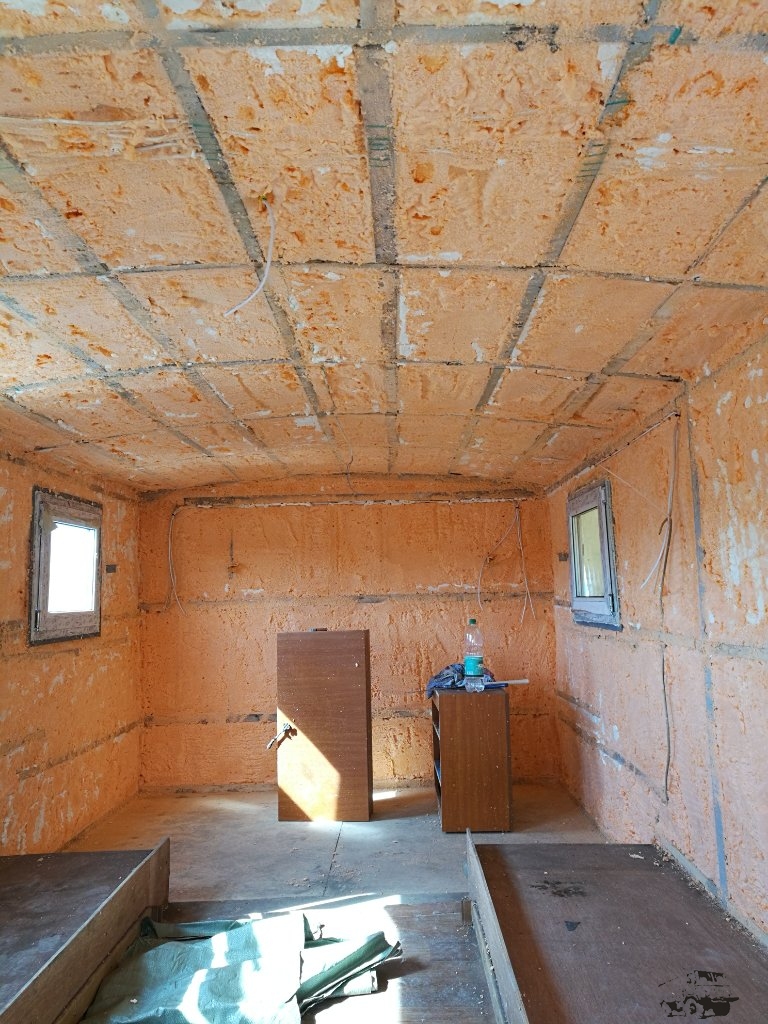

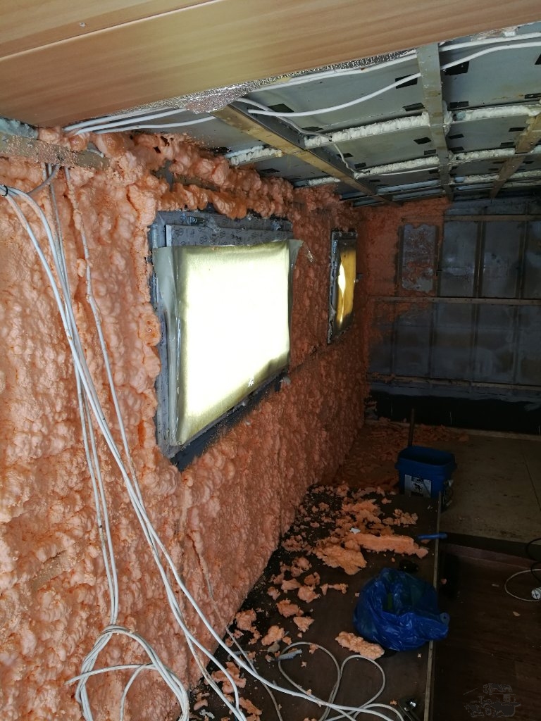

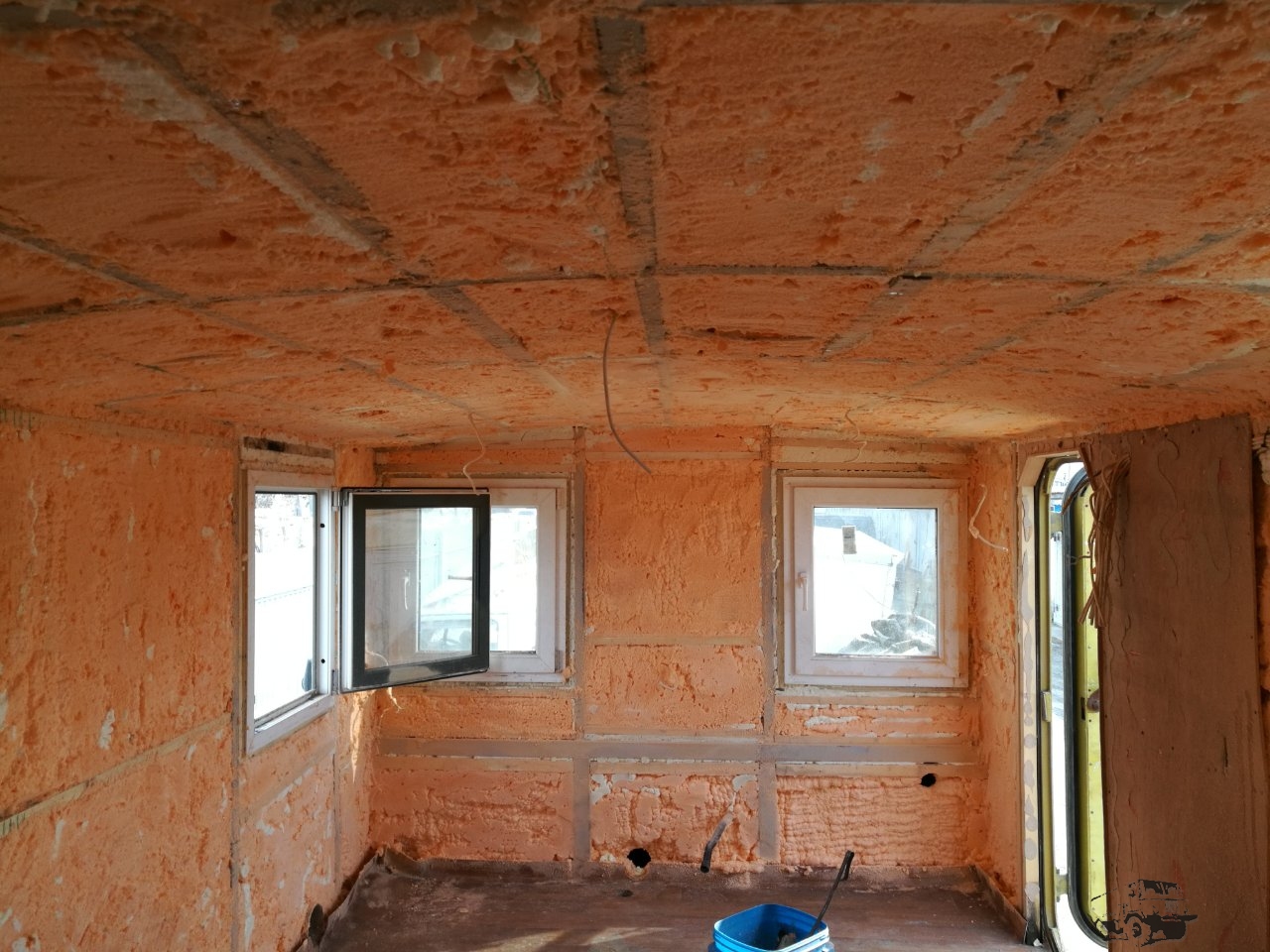

Утеплили кунг, пеной.
ЛЁЛЕК
Сообщения: 746
Откуда: САХАЛИН
Принимайте новеньких с Сахалина
Сообщение ЛЁЛЕК »
Ровнять пену было еще то действо, поэтому в этом помогли рабочие из Северной Кореии, сделали так быстро что и оглянуться не успел

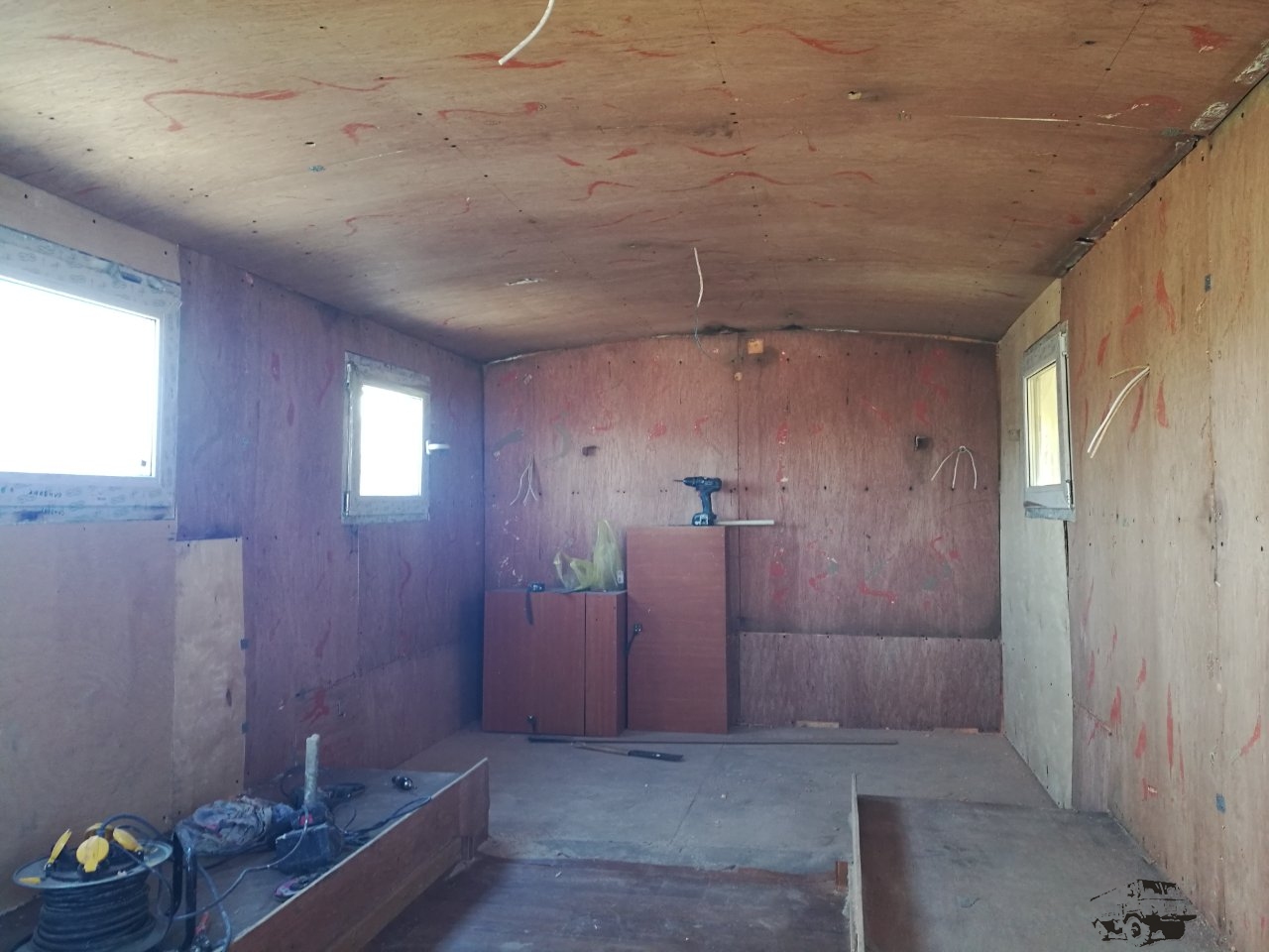

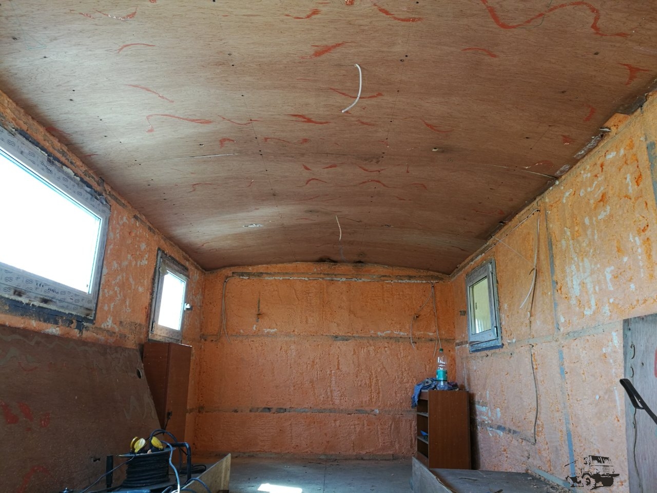

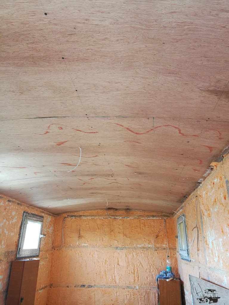

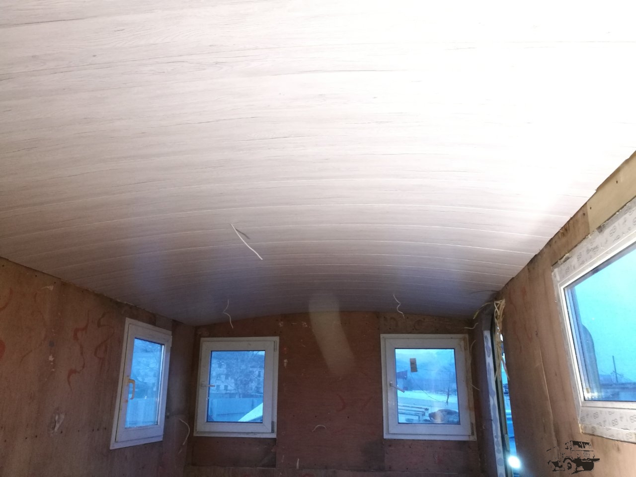

Поверх пены фанера.

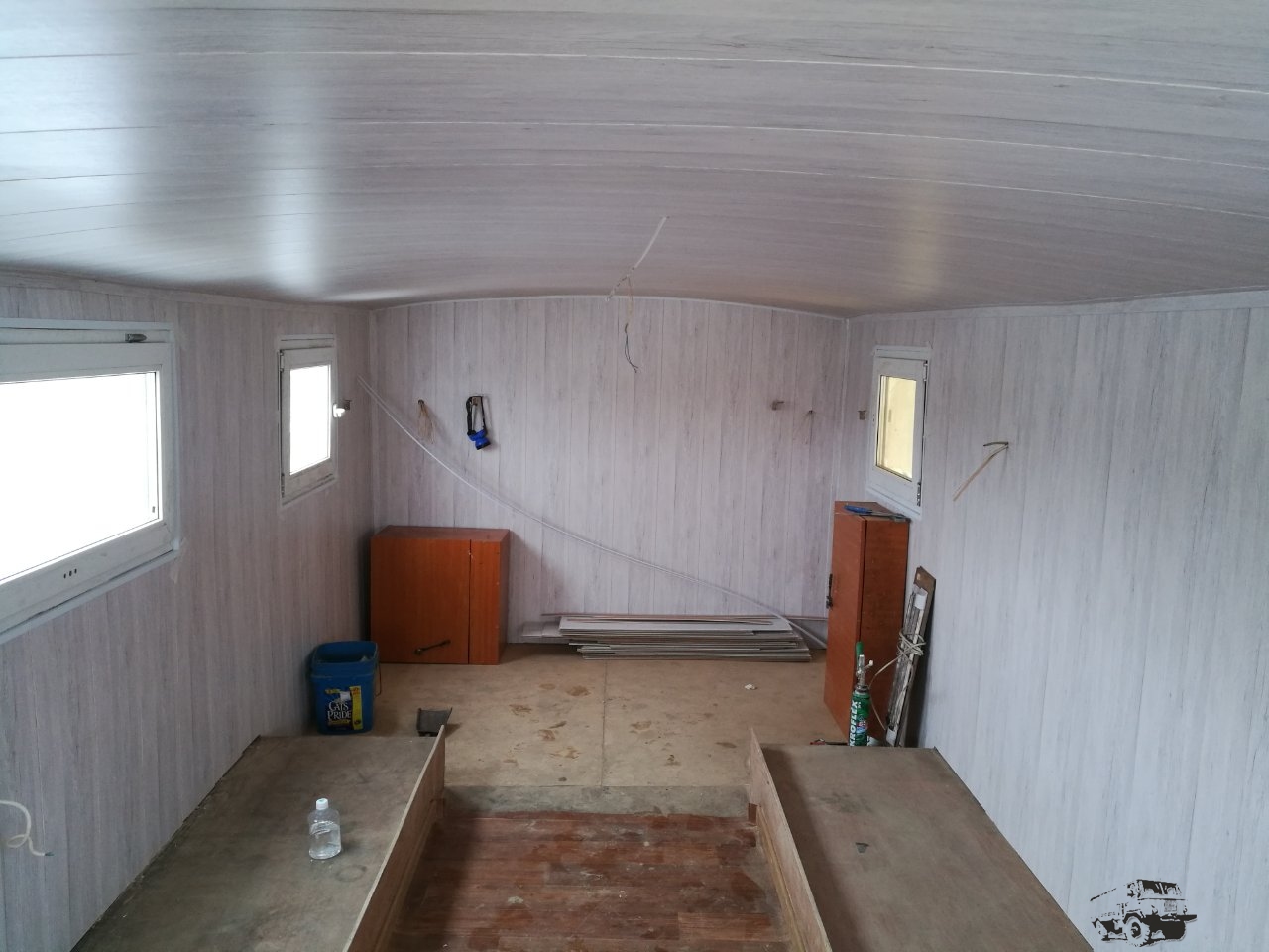

Сообщение ЛЁЛЕК »

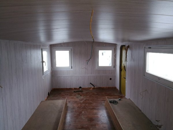

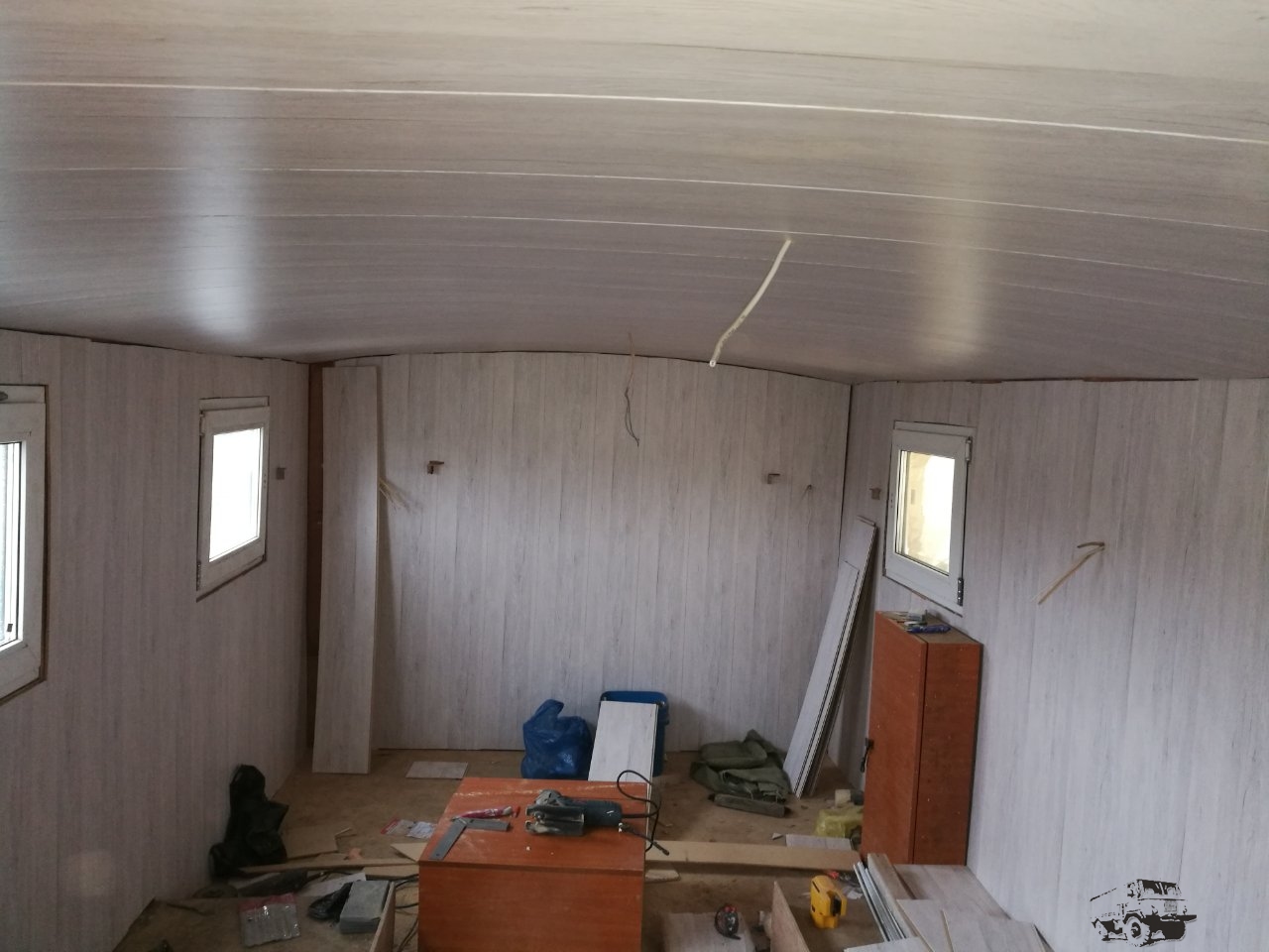

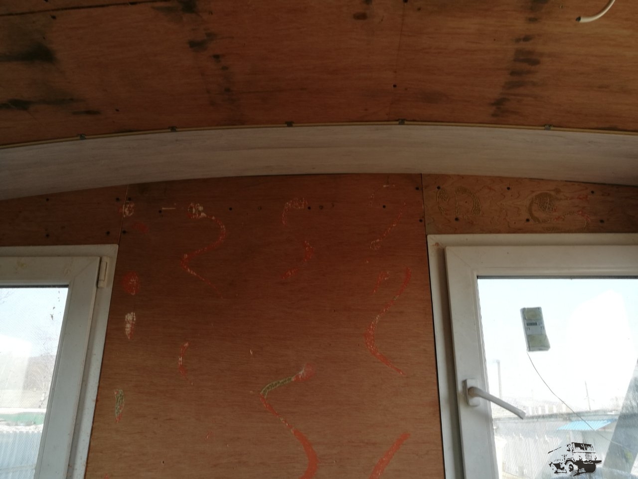

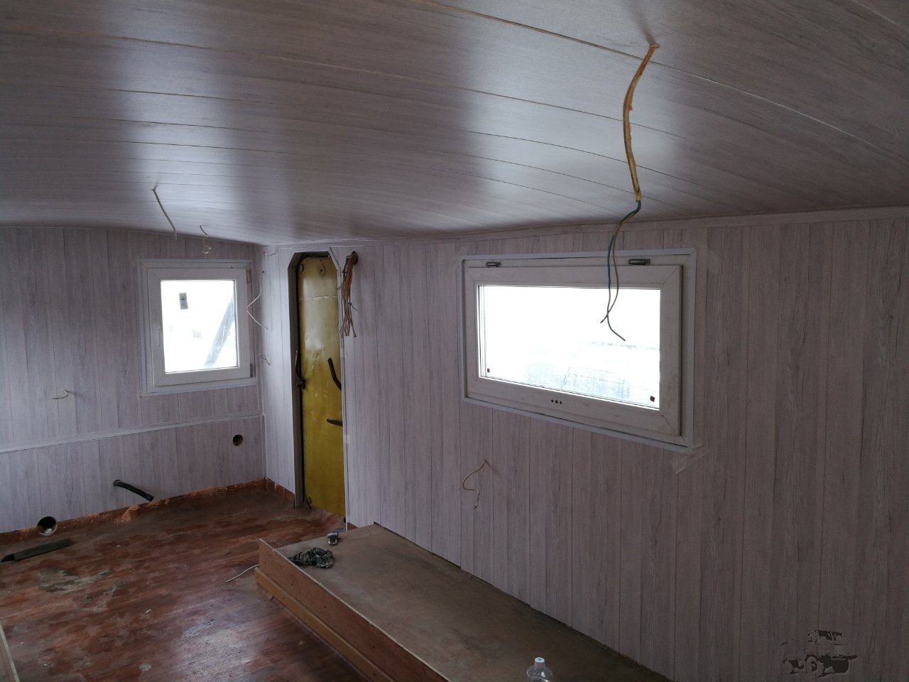

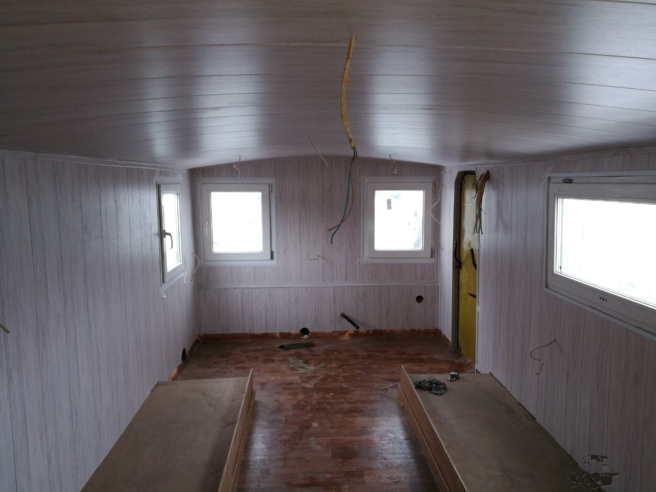

Поверх фанеры панели МДФ.
ЛЁЛЕК
Сообщения: 746
Откуда: САХАЛИН
Сообщение ЛЁЛЕК »
Получилось светло.

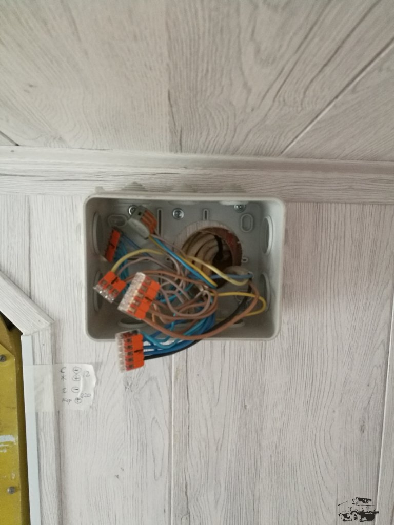

Сообщение ЛЁЛЕК »

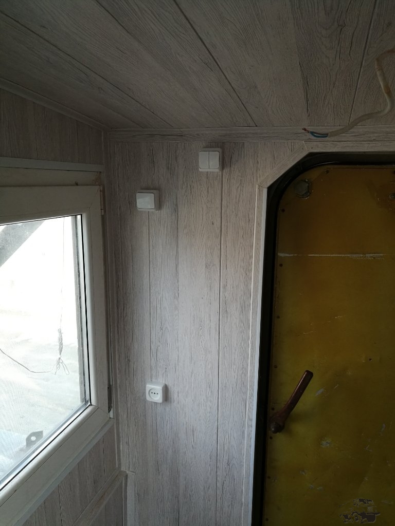

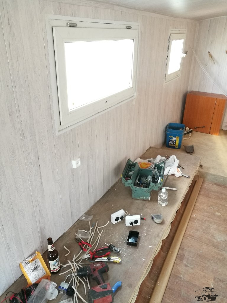

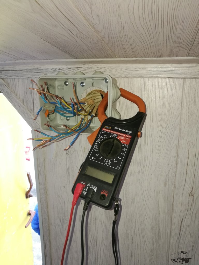

С проводкой получилось все отлично! правда забыл одну розетку.

Сообщение ЛЁЛЕК »
Розеток и выключателей поставили достаточно, чтобы не одним рубильником все включать.

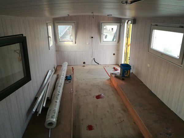

Сообщение ЛЁЛЕК »

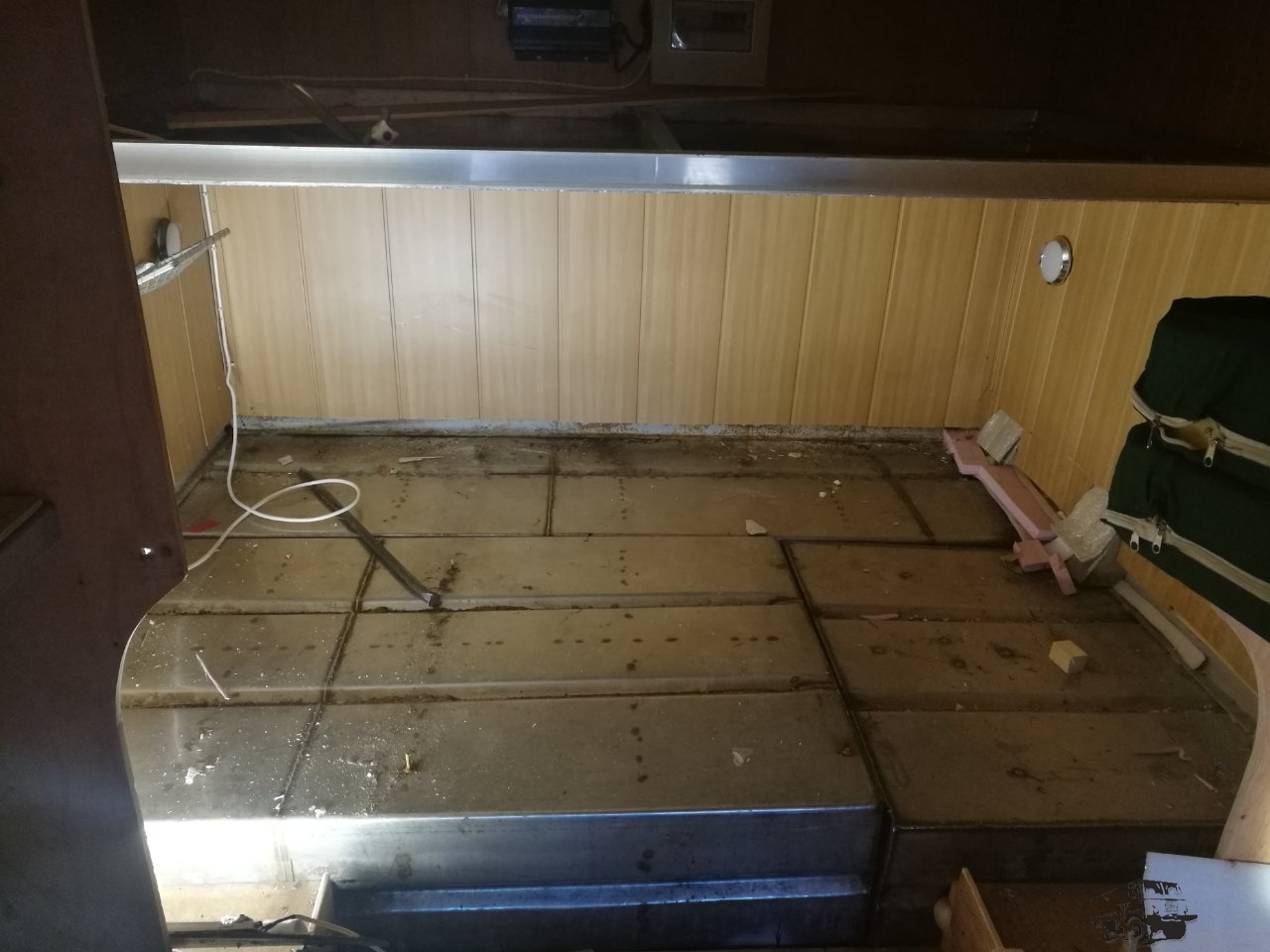

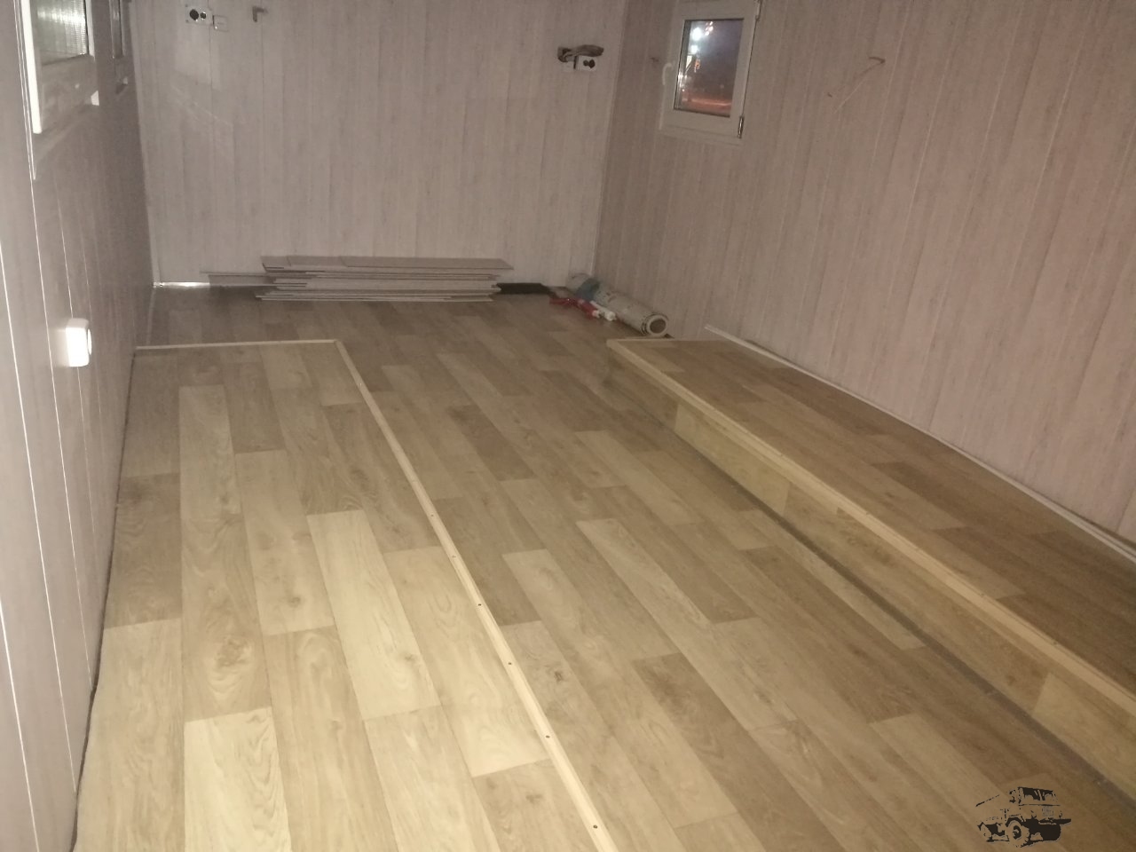

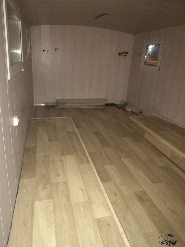

Подготовил полы под линолеум.
ЛЁЛЕК
Сообщения: 746
Откуда: САХАЛИН
Сообщение ЛЁЛЕК »
Постелили линолеум.

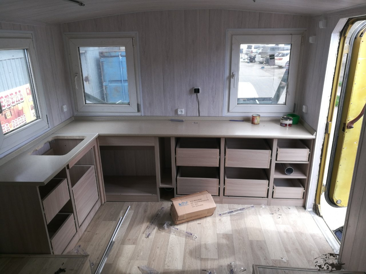

Сообщение ЛЁЛЕК »

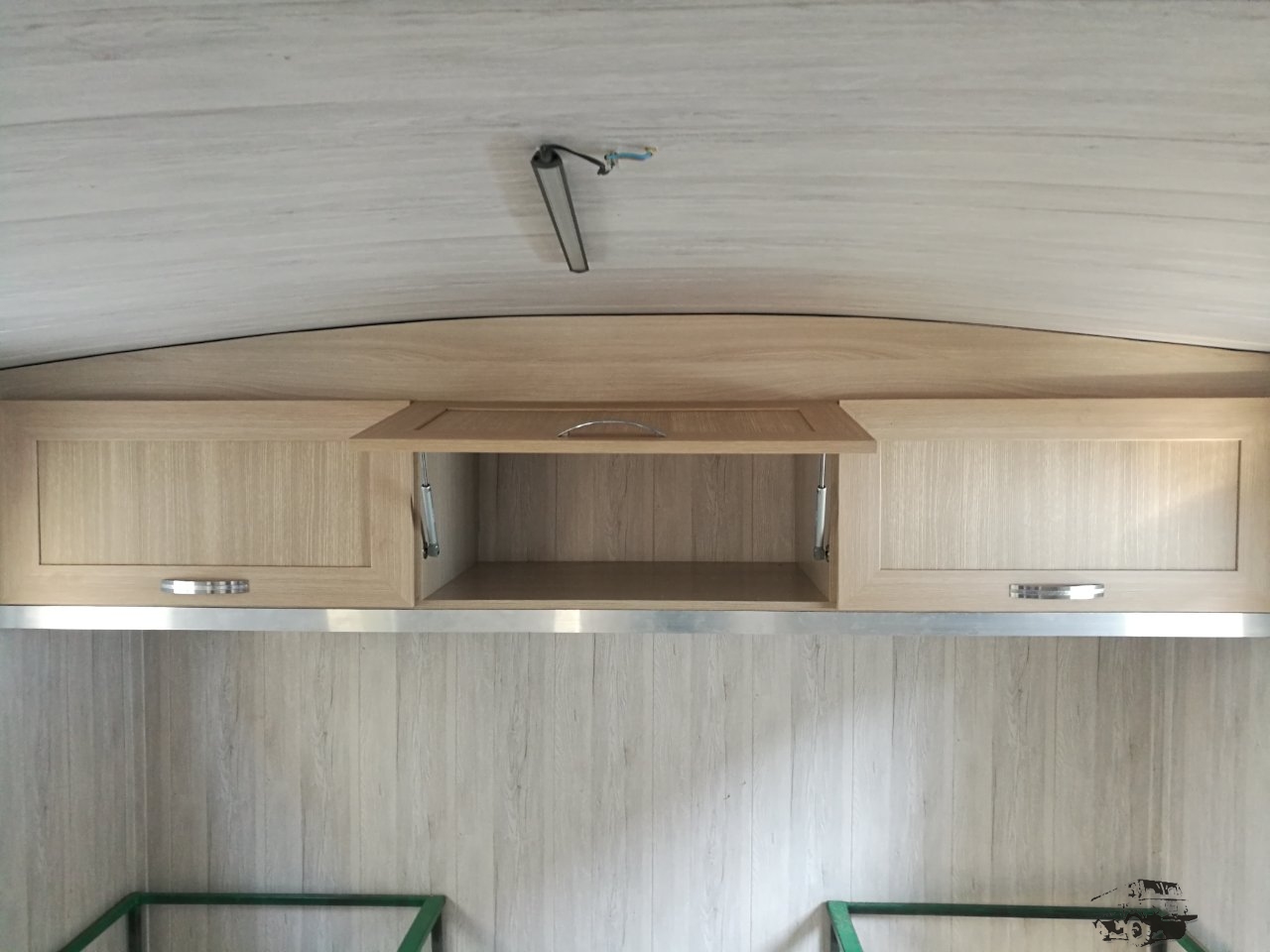

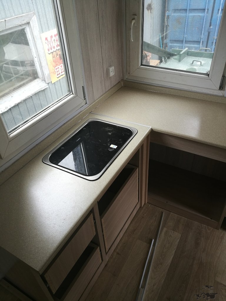

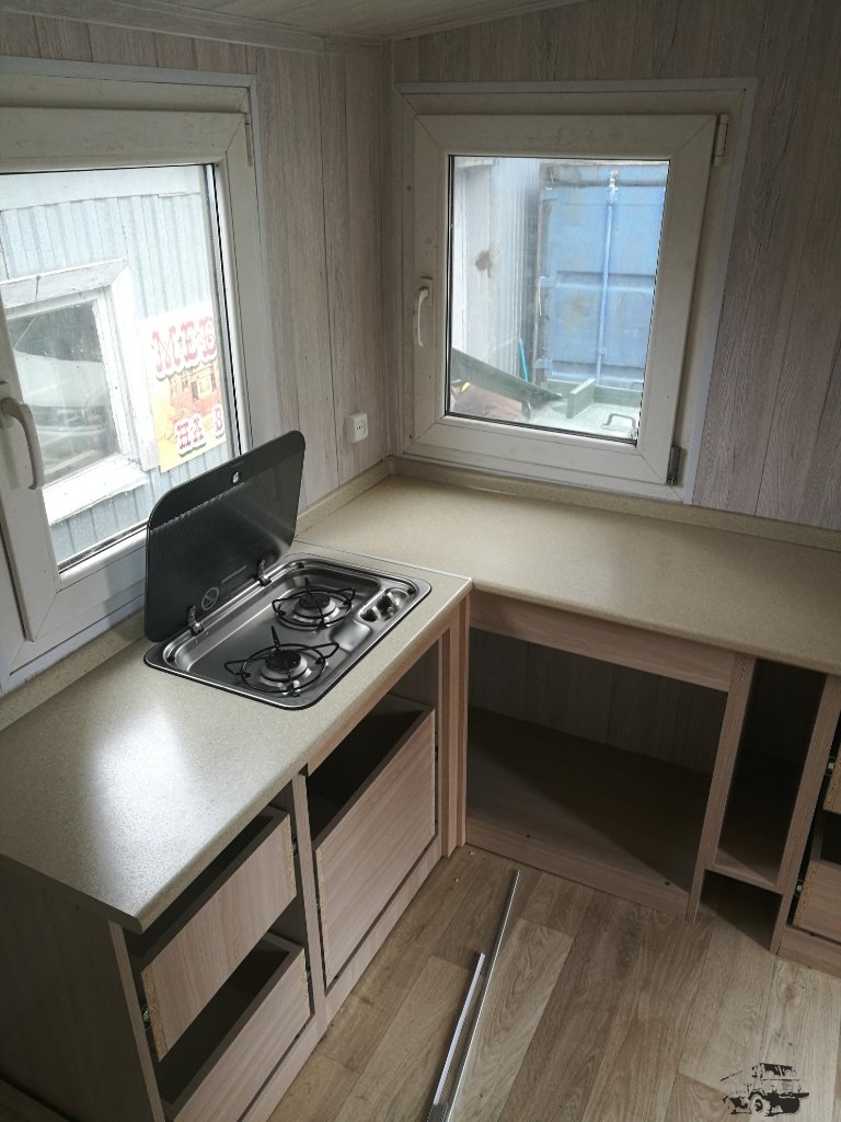

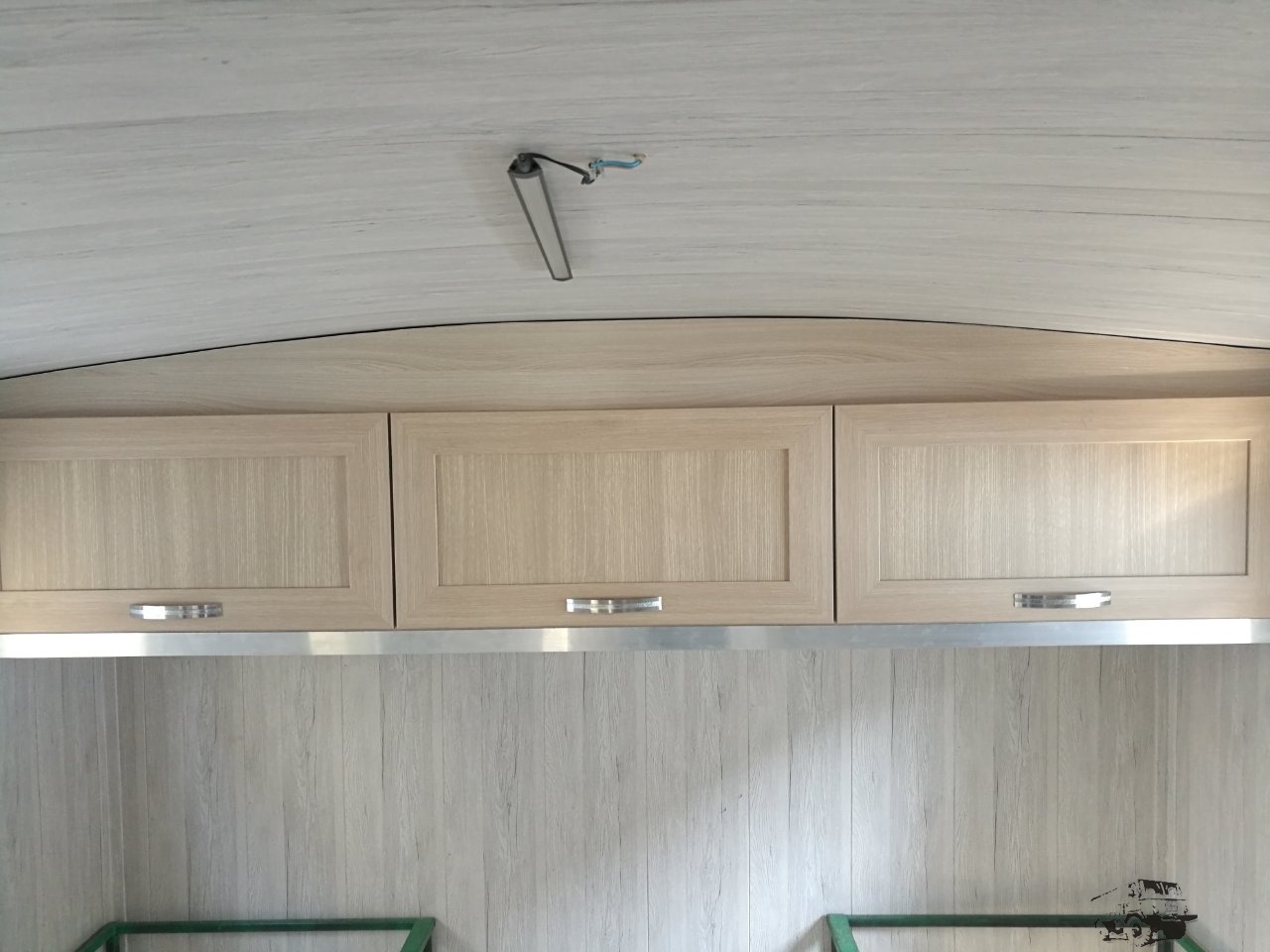

Заказал мебель в кухонную зону.
ЛЁЛЕК
Сообщения: 746
Откуда: САХАЛИН
Сообщение ЛЁЛЕК »

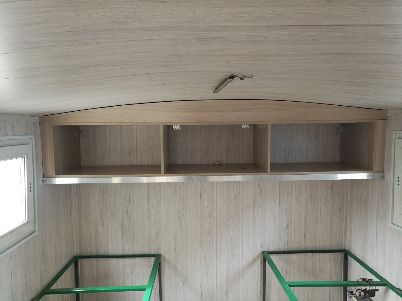

Полку над кроватью.
ЛЁЛЕК

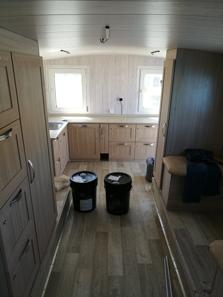

Сообщения: 746
Откуда: САХАЛИН

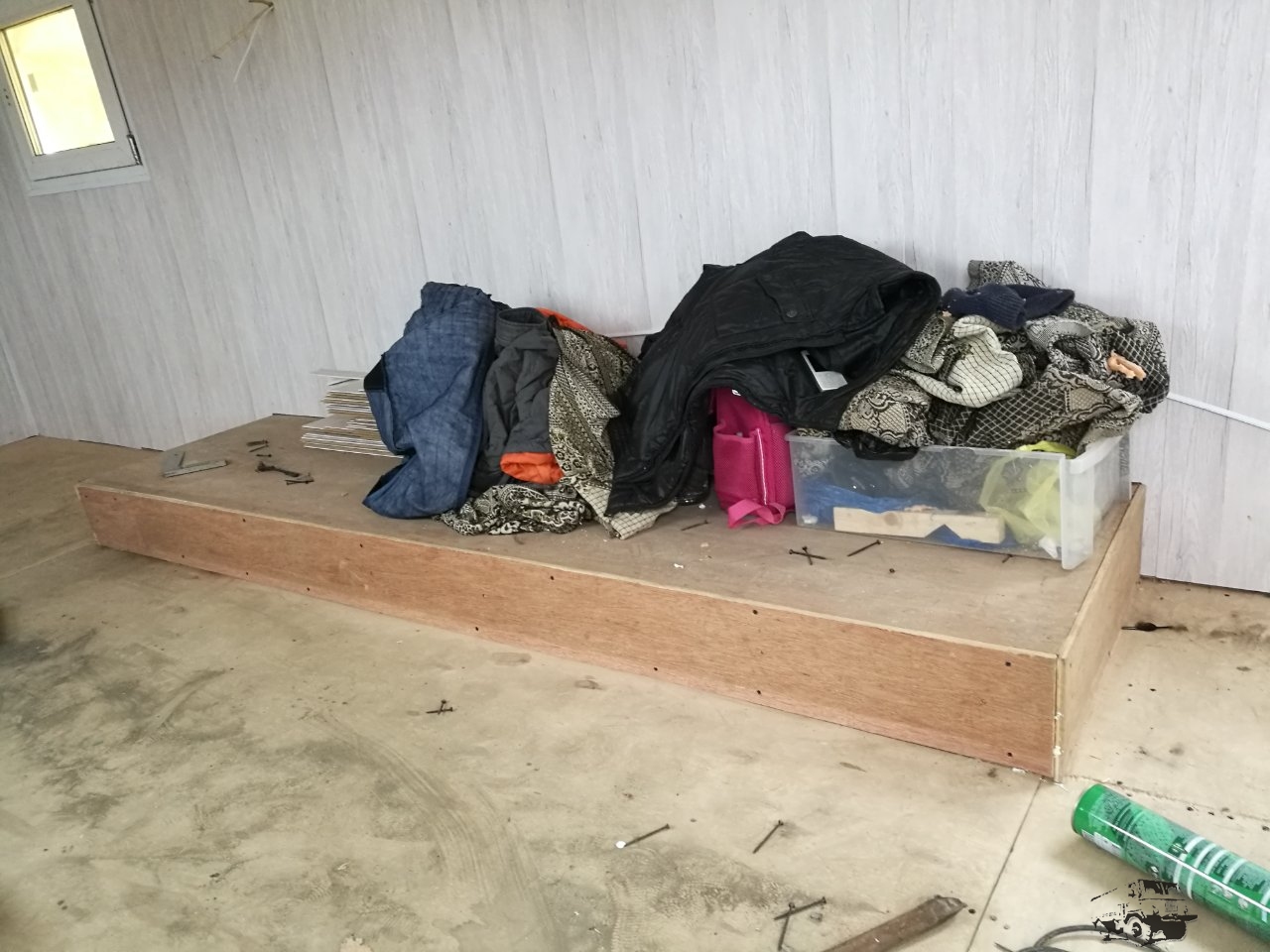

Сообщение ЛЁЛЕК »

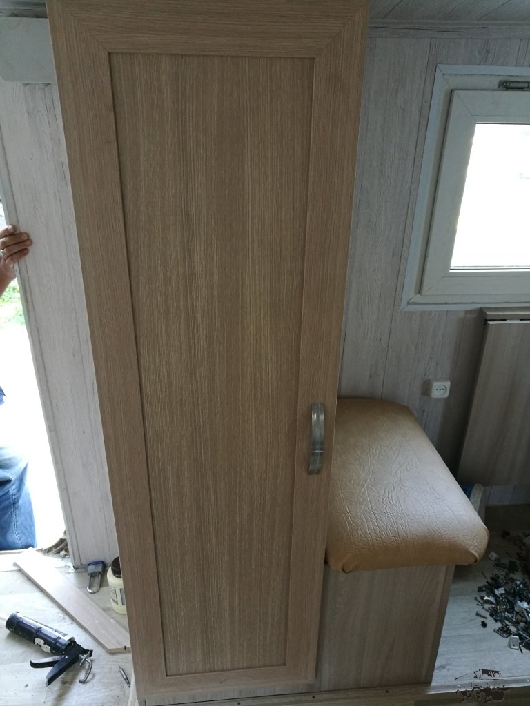

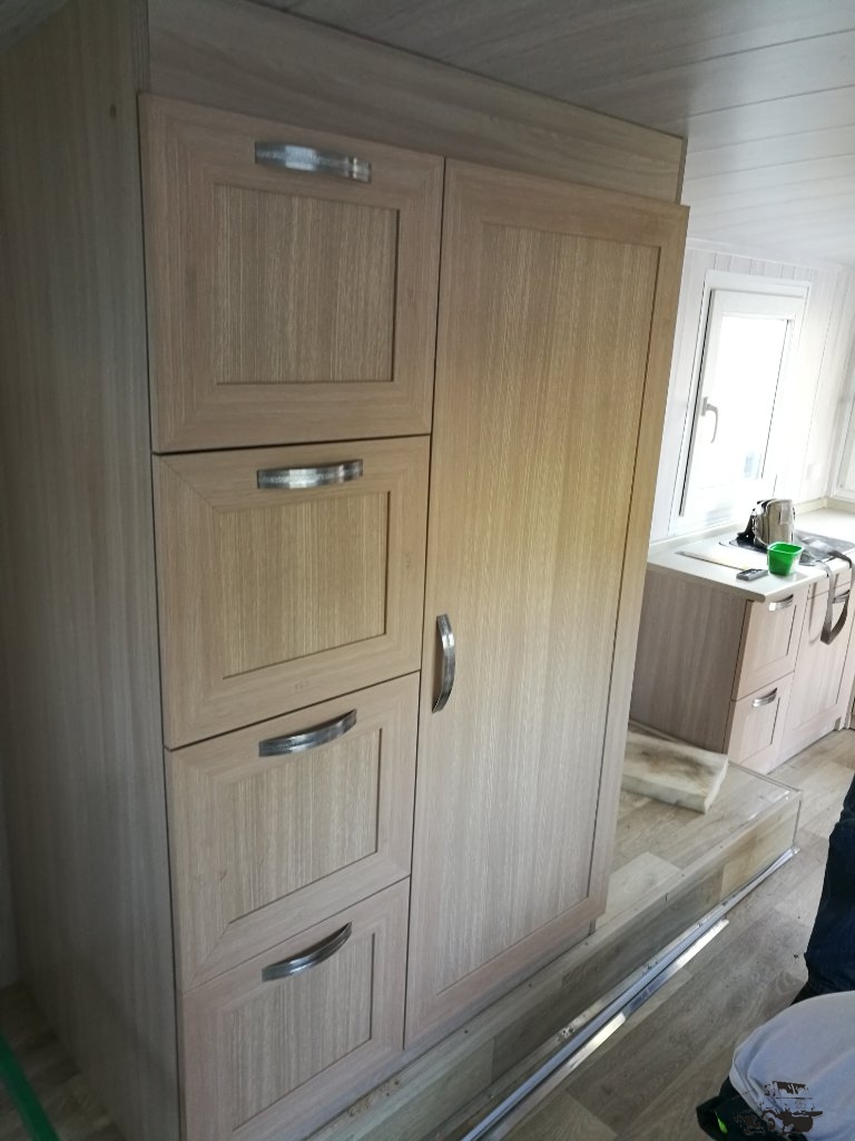

В итоге с мебелью получилось как то так.

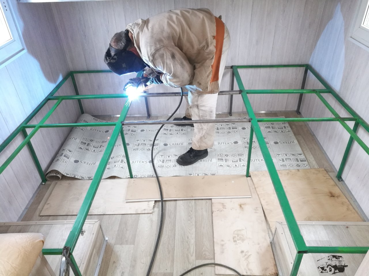

ЛЁЛЕК
Сообщения: 746
Откуда: САХАЛИН

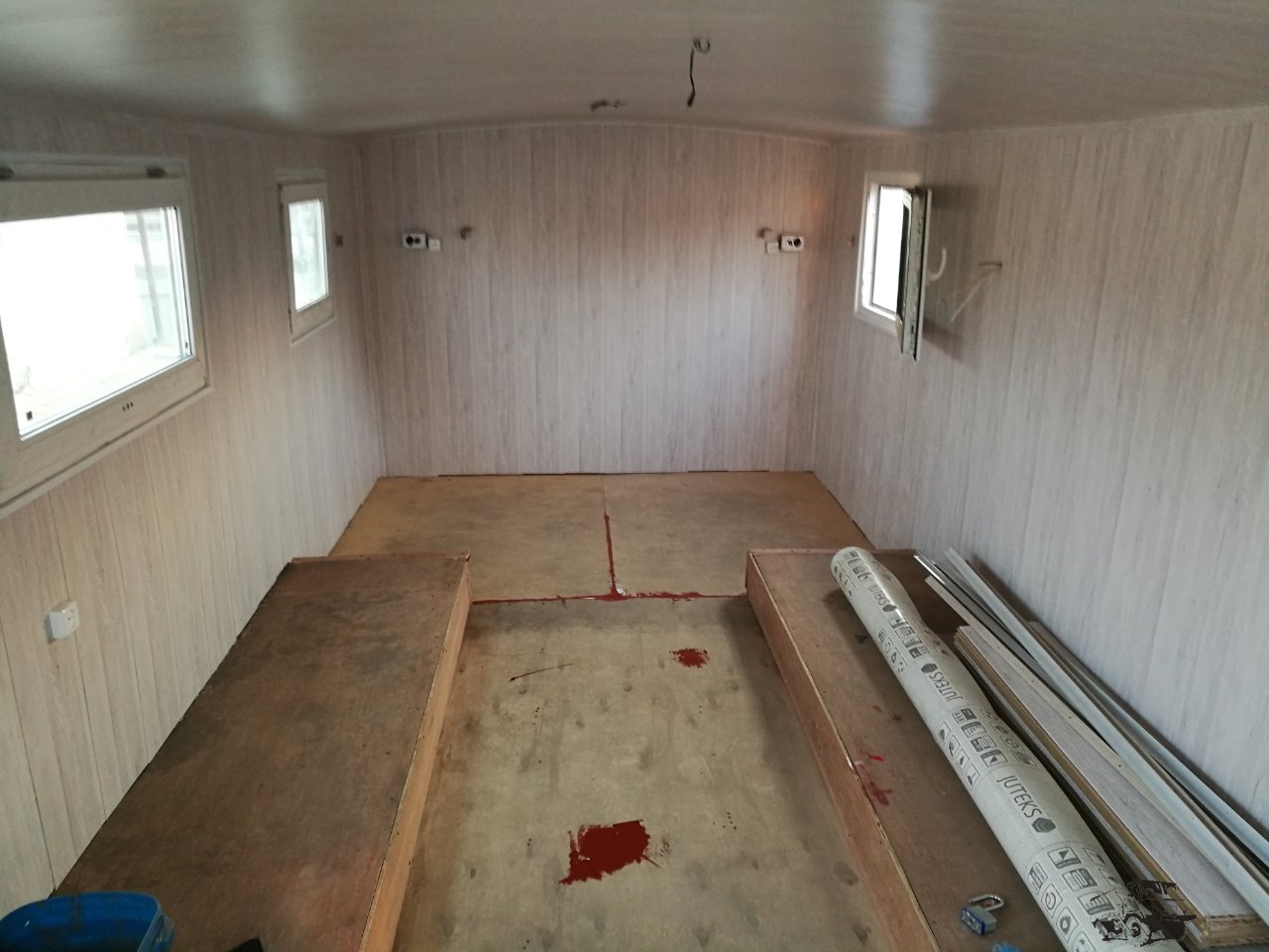

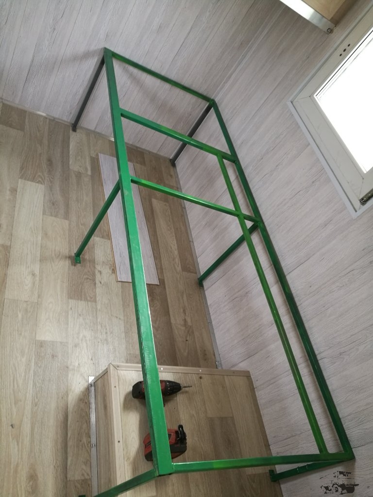

Сообщение ЛЁЛЕК »

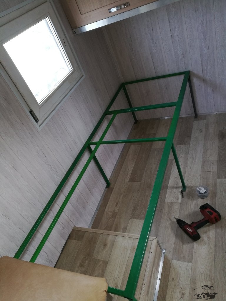

Сварили каркас под кровать. так чтобы получилось два рундука по краям и одни большая ниша по центру.
