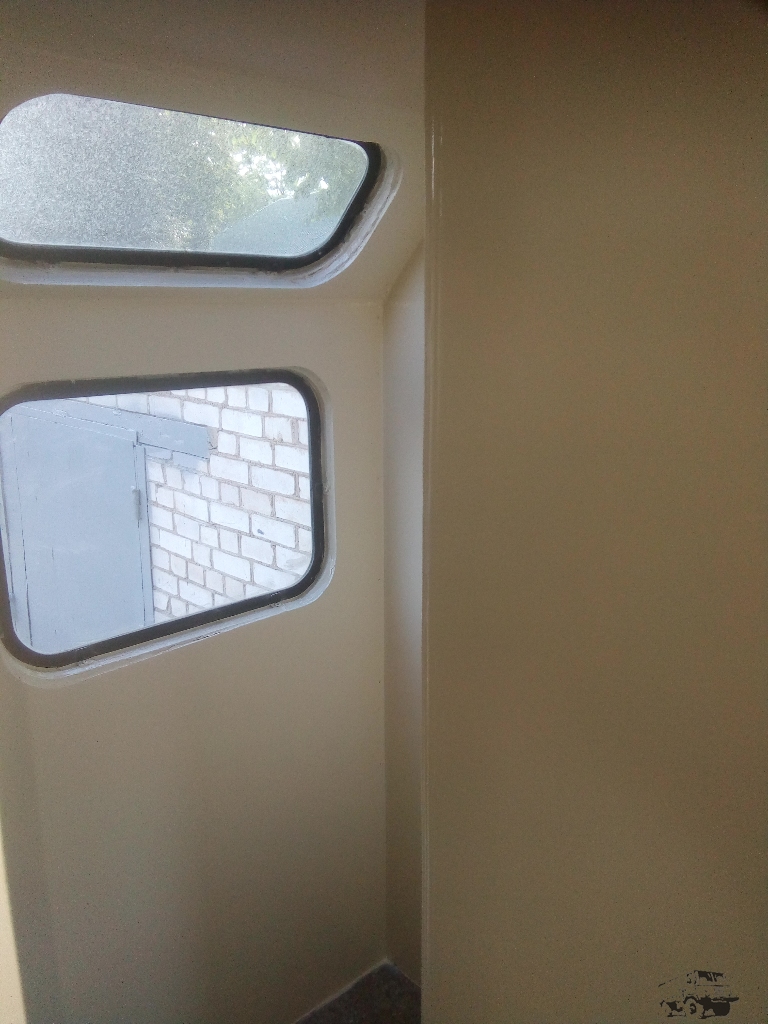

Вот чем красил кабину и кунг

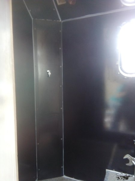

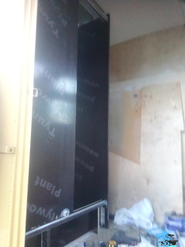

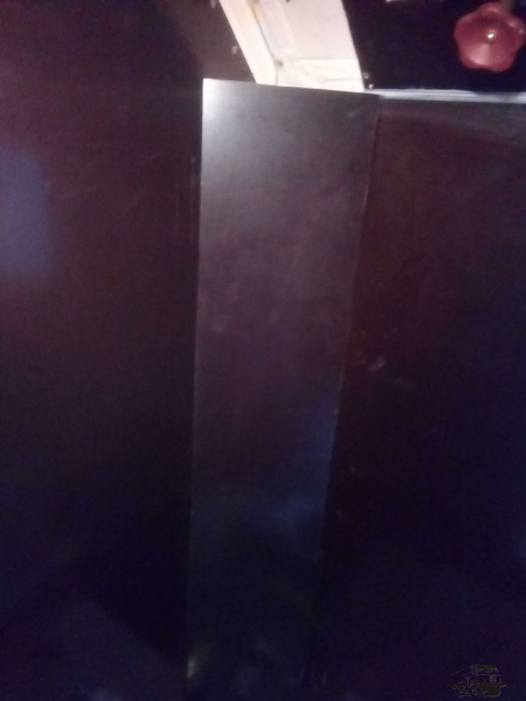

Всем доброго времени суток,вот сделал каркас душевой из влагостойкой фанеры.

Как то мрачновато в душевой. :D

Так это ещё только каркас из влагостойкой фанеры,а ещё будут понесли пвх

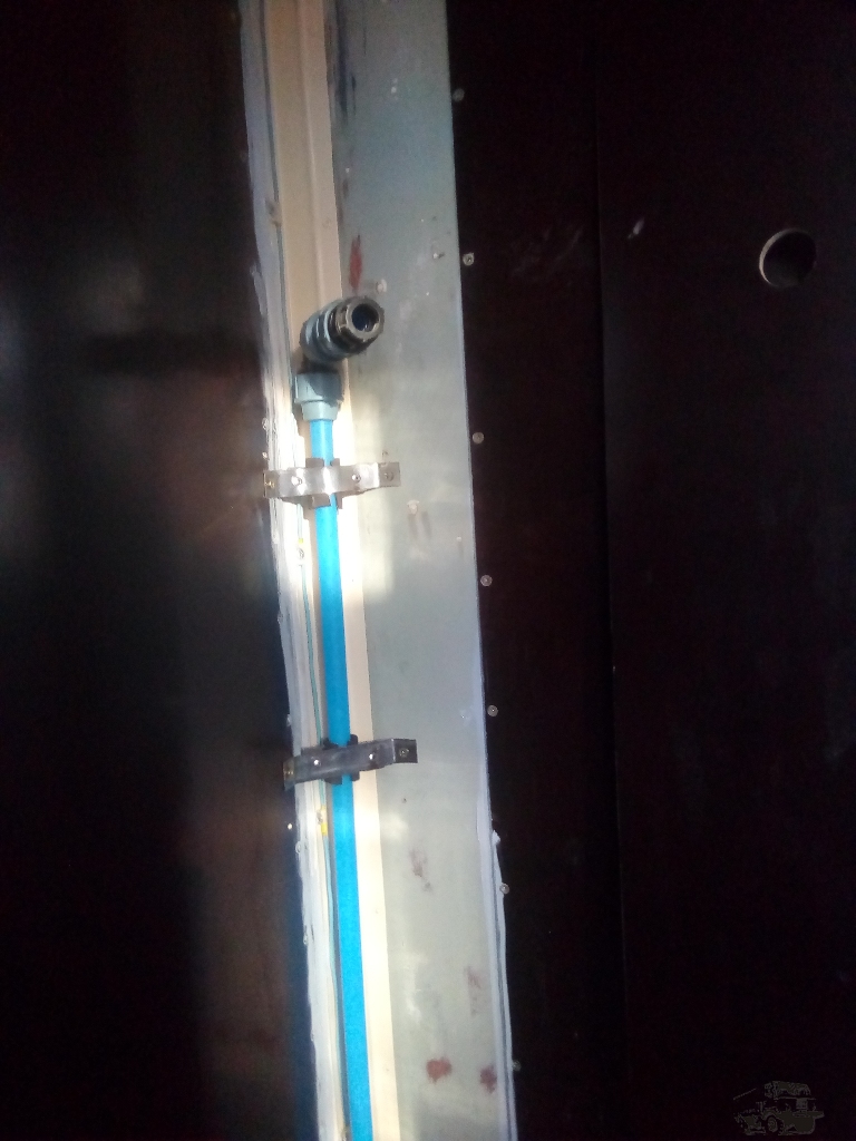

Водопровод для душа

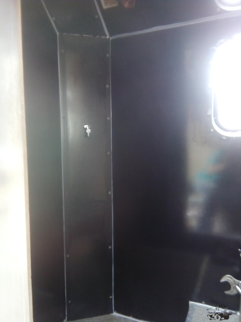

И ещё фото

Кочегар НЛО писал(а):Стало любопытно , какие габариты душевой ?
В задней левой части кузова совмещённый санузел 900*1400 ну и ниша для шкафа получилась

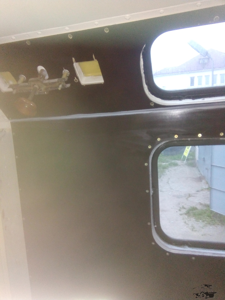

Вот как то так
