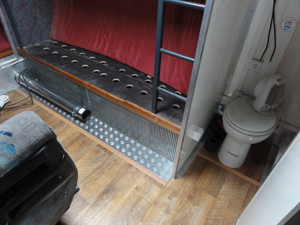

К планару большая это забор воздуха из под потолка над верхнем спальником , а выход горячего проходит по полу чуть приподнятая на 2-3 см. через нижний спальник и вдоль всего модуля , пока она ещё не установленна в ней будут просверленны отверстия 10-12мм по всей длине а на окончание установлен поворотный шибер для регулировки подачи воздуха через отверстия. Насос повешу через резинку под фургон что бы меньше стучал . На Урале Планар установлен под кунгом в ящике и там же насос сразу стало комфортней спать меньше шума и стука по сравнением когда печка стояла у меня в 66-м под спальником. Ещё хочу приладить глушитель на выхлоп по фургоном остался от какой то импортной печки Как доделаем выложу фото.

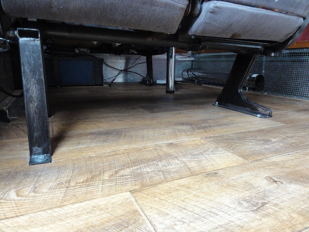

Есть одна проблема: обогрев от печке идёт практически по полу что бы в мороз не сидеть в зимней обуви за столом , отверстия делаються как у тёрки с направлениями в низ что бы прогревать пол а не потолок . Проблема наверное во всех кунгах в верху жара а в низу холод ,на Урале мы её решили фиксированным приоткрыванием люка, а люк выходит в тентованный багажник не сквозняка не задувания холодного воздуха работает как шлюз.Ну и все ленолиумы ,резиновые,пластики и т.д нагреваясь начинают выделять испарения в 66-м долго не могли понять откуда воняет как горелой проводкой пока не отделили трубу горячего воздуха от ленолиума на 5-7см. Поэтому под трубой зашьём алюминием а дальше оставим ленолиум , на зиму будем ложить доп.коврики которых не жалко.

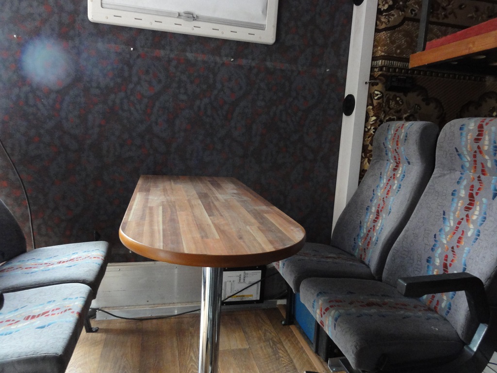

Сегодня начили примерять пасажирские сидения со столом, вроде всё встаёт хорошо, места на всё хватает . Второй день льёт дождь постоянно проверяю врезанный люк , люк сдвижной с автобуса которому много лет и все резинки и устоновочные пласмаски пришли в негодность просто развалились при демонтаже.Мы поставили через резину 5-мм. и силикон пока всё нормально протечек нет .

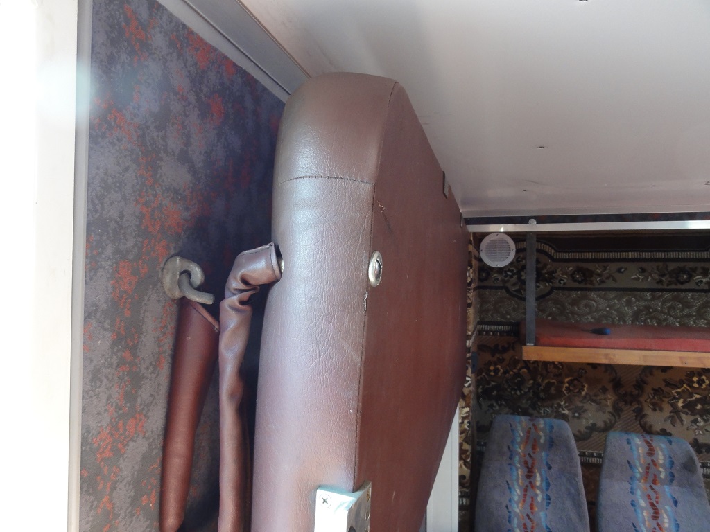

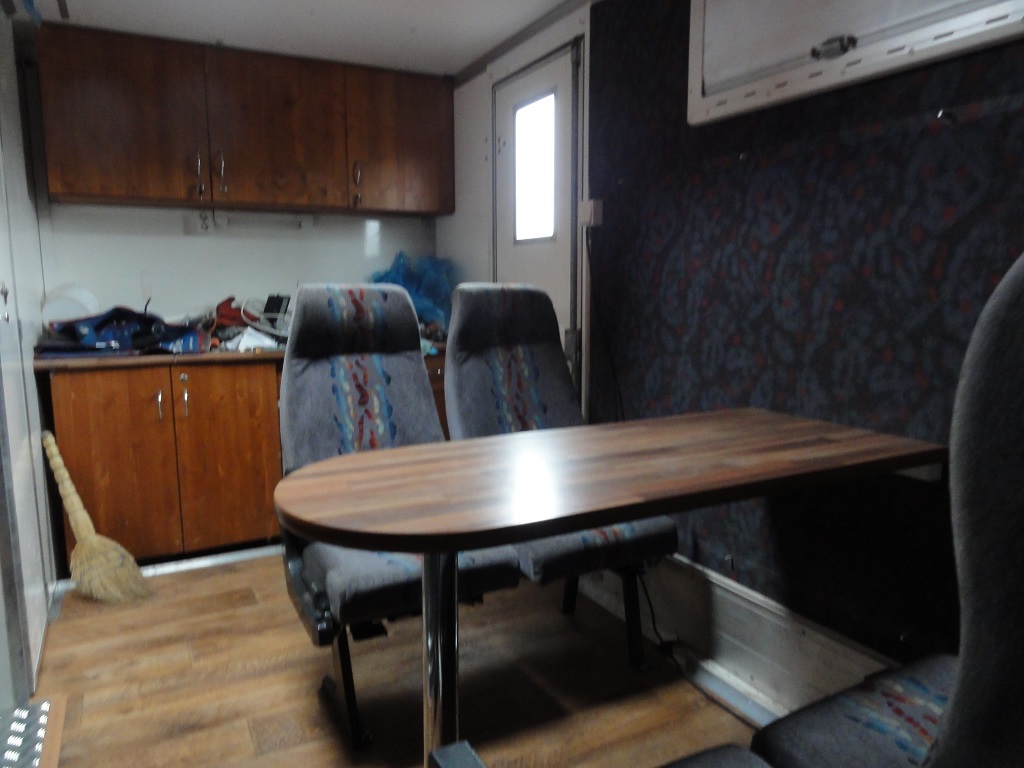

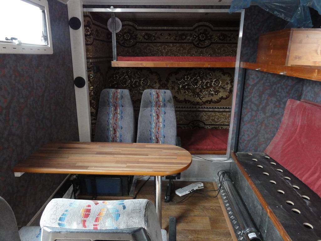

Установили сидения и стол всё хорошо встало .

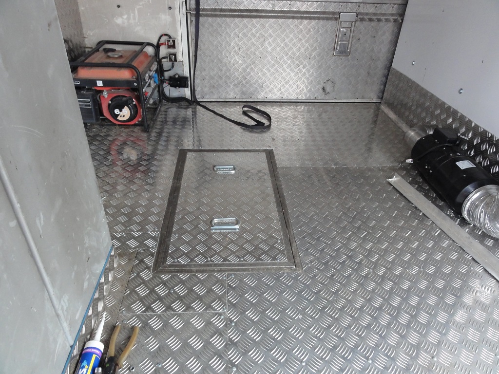

Под сидениями потом поставим ящик, транспортный отсек отделали алюминием , около генератора будет морозильная камера. Люк для установки и обслуживания лебёдки от БТР.

нивкоем случае не кладите на пол промышленный либо коммерческий линолеум там где нет постоянного проветривания либо это жилой отсек, он хоть изностостойкий но без защитного слоя сверху, этот слой присутствует на бытовом линолеуме что у нас с вами в доме. этот слой защишает от выделения фенолов, при нагреве сыше 30 градусов очень активно летит нам в легкие и т.п.
На 66-м не могли понять откуда запах горелой пласмассы , пока обогреватель не работает всё хорошо как начинаем прогревать в кунге сидеть не возможно глаза начинают слезиться. Пробовали выжечь печку(планар) на максимальных оборотах думали что воздуховоды промасленные и т.п. что прогрееться и всё пройдет нет, пока не вырезали этот комерческий линолиум из под трубы ни чего не изменилось. Наверное еще см 30 снимим и зашьём алюминевым листом будет правильней.

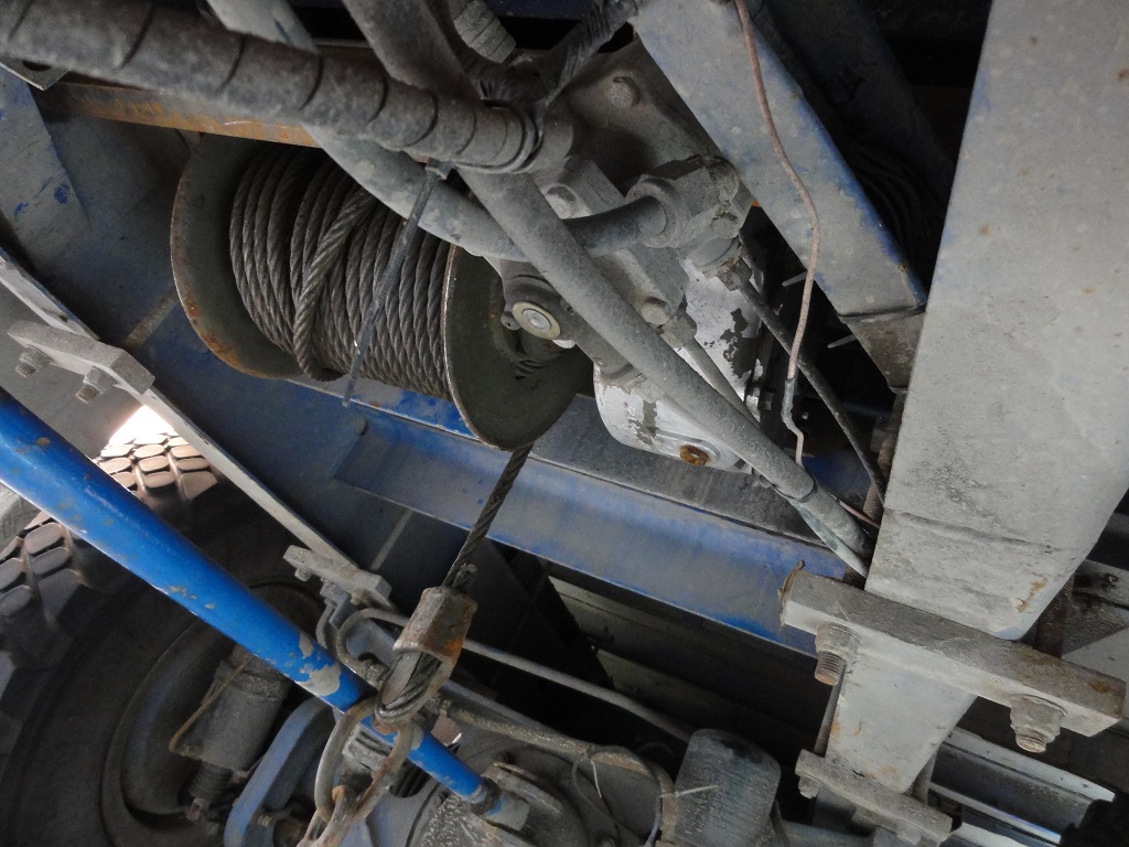

Домье. писал(а):Старина писал(а):Домье, Серёг по фото которые ты показал на машине стоит лебёдка а нельзя у них подсмотреть как она подключенна?
Посмотрел , подробных нет . Включай ком , смотри куда вертится и с какой скоростью , затем ищи часть кардана на ком , устанавливай БТР лебедку , кардан можем изготовить уже любой
Серёг, начал разбираться с лебёдкой все равно не пойму как она идёт, через зад потом тросом в перёд ,мож есть у кого фото как и через какие ролики как и куда....

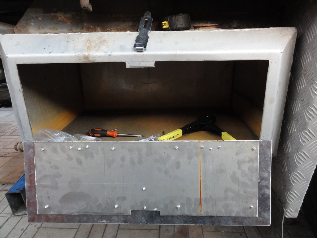

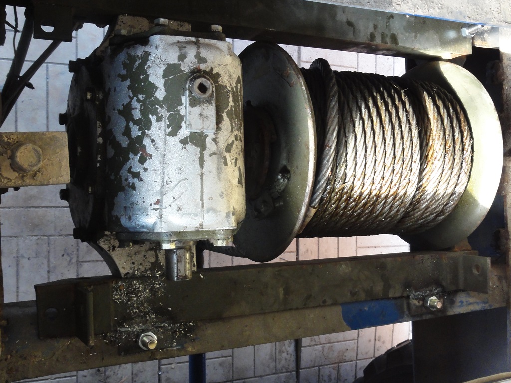

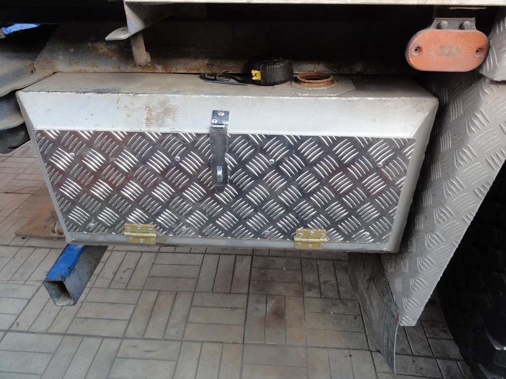

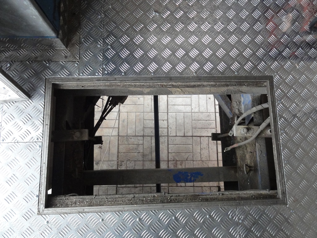

Сегодня установили лебёдку , встала хорошо через люк будет удобно обслуживать по карданам намного сложней много мешает трубок ,кранов, клапанов и самое неприятное что выход крестовины с Дома почти упираеться в поперечину на подрамнике посмотрим потом толи переносить её толи делать в ней проход для вала. Баки переделали в ящики они оказались из нержавейки , были покрашены серой краской пока не начали резать не поняли.

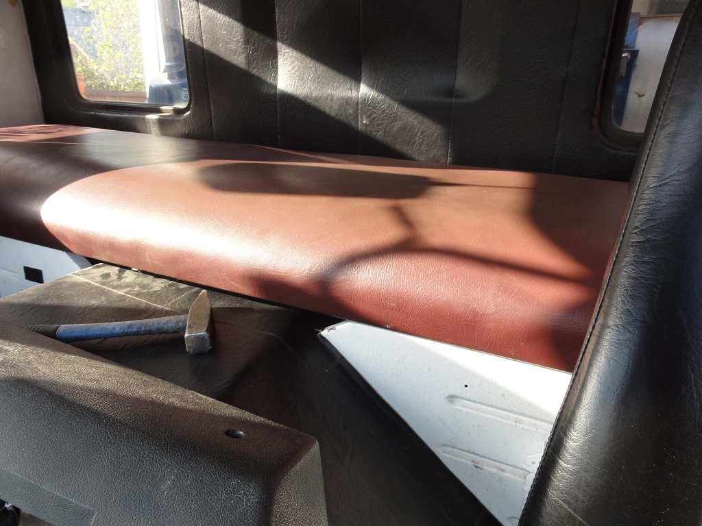

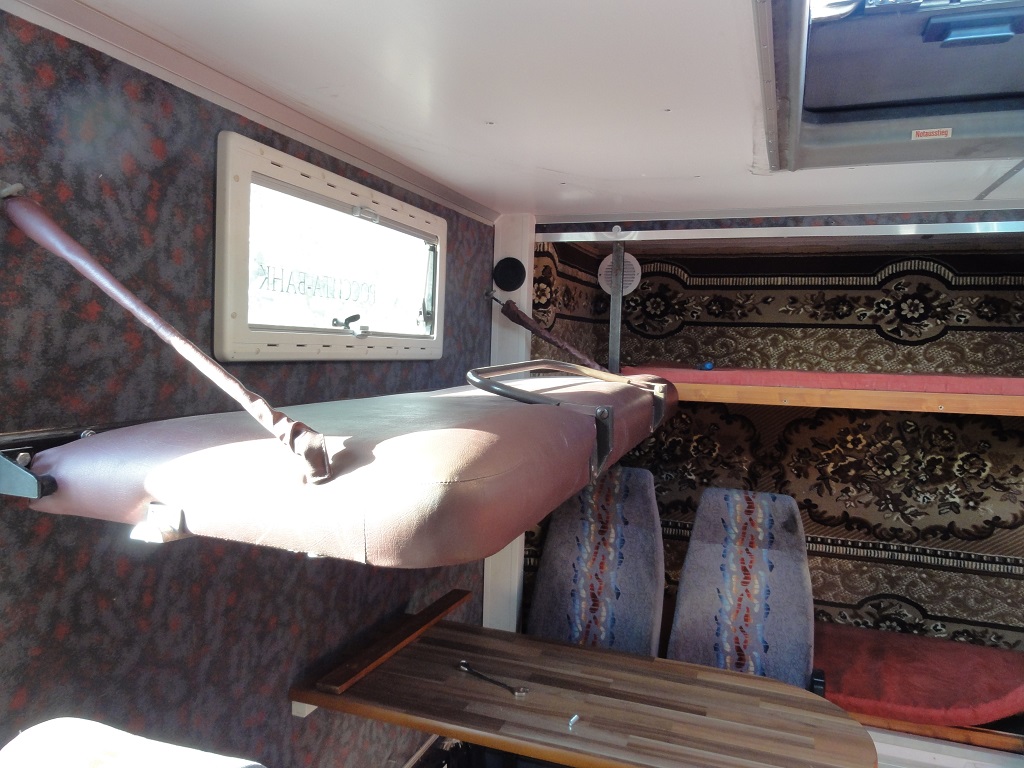

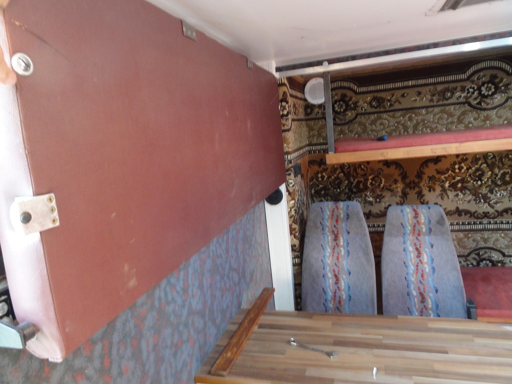

Установили откидную полку в жилом отсеке и кабине. В кабине просто поменяли старая была вся поломанная , завтра начнем утеплять пол и стены кабины.
