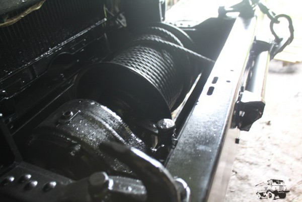

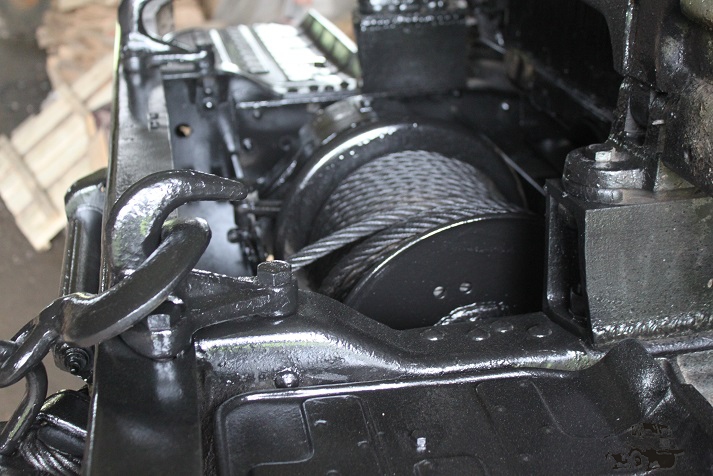

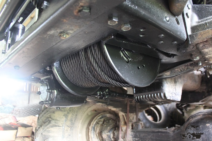

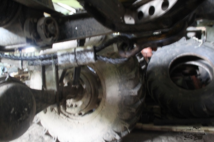

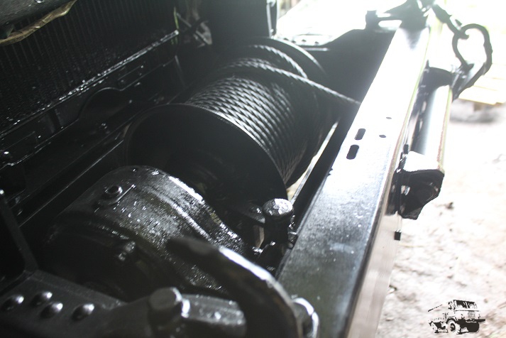

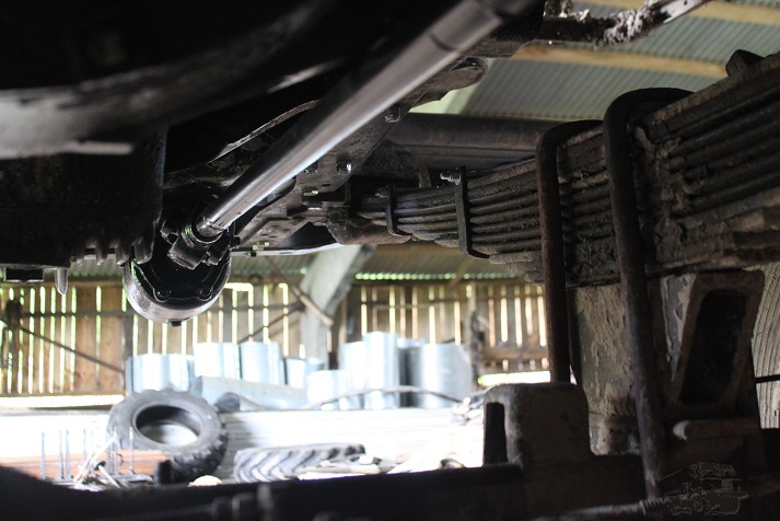

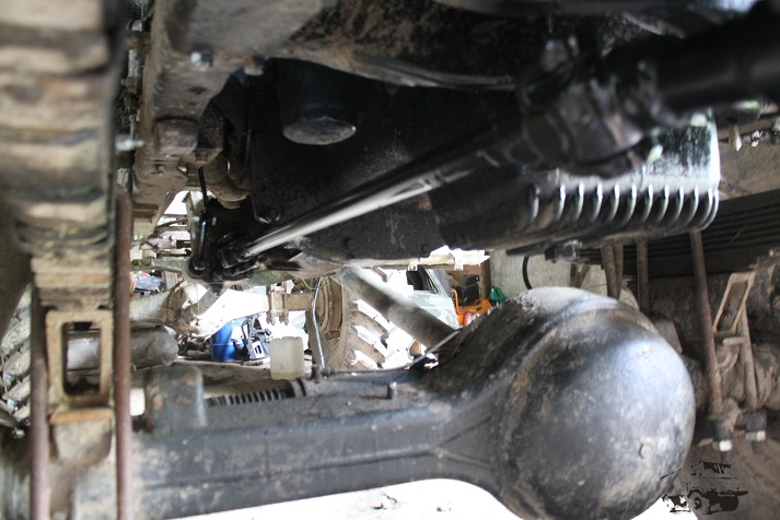

совсем забыл залить фото давно установленной лебедки бтр :wink:
т.к намотка троса у бтр лебедки сверху,пришлось городить дополнительный ролик :shock:
вал лебедки под шпонку,переделал по штифт 8ку,с ним удобнее

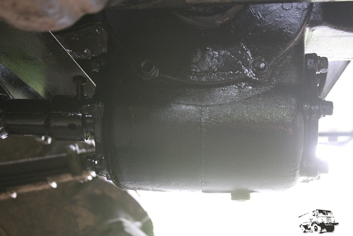

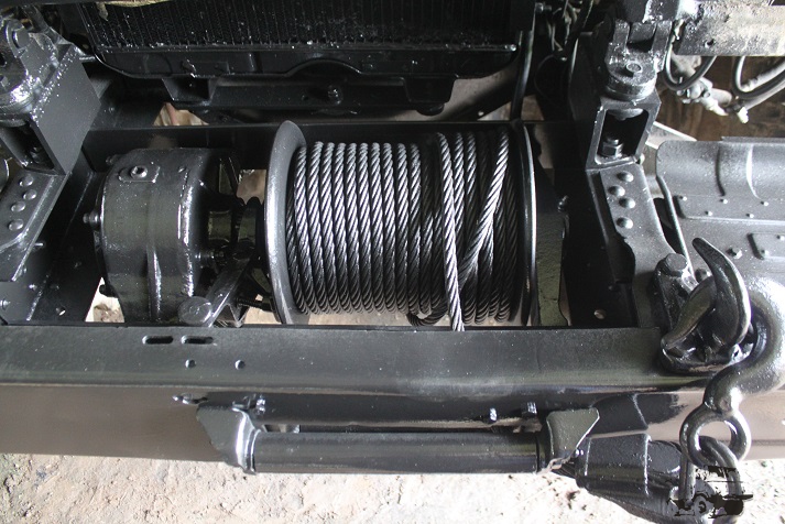

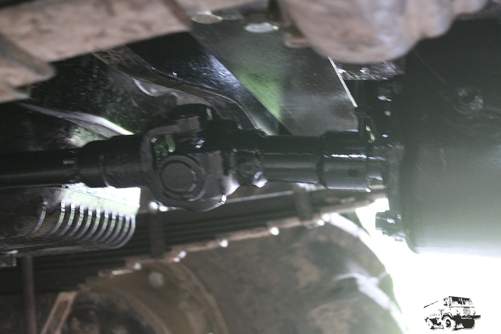

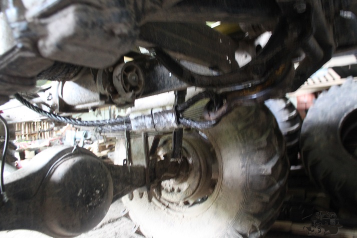

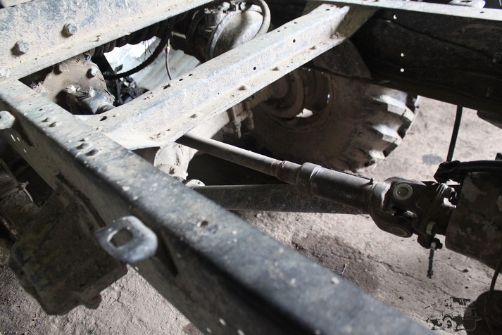

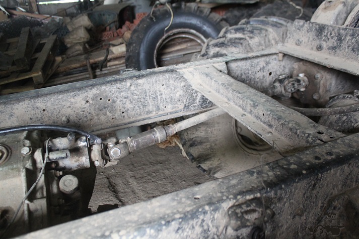

кардан задней лебедки и крюк
22й тяжелый и не гибкий трос надо менять на 16й :?
+79028416344,Дмитрий
ЧОПОРОВ
Сообщения: 1340
Откуда: воронежская обл
Мой шесть шесть.
Сообщение ЧОПОРОВ »
Dmitriy7171 писал(а):[post]329998[/post] кардан задней лебедки и крюк
зажим троса на отъебись.
Dmitriy7171
ПСИХ
Сообщения: 1409
Откуда: ЦФО Тула
Благодарил (а): 68 раз
Поблагодарили: 9 раз
Мой шесть шесть.
Сообщение Dmitriy7171 »
ЧОПОРОВ писал(а):[post]330001[/post] зажим троса на отъебись
другого коммента от тебя и не ждешь
зажим хороший,у меня в хоз-ве на всех лесовозах Уралах и Кразах такие стоят и проблем не было никогда
главное кувалдой хорошо его заплющить

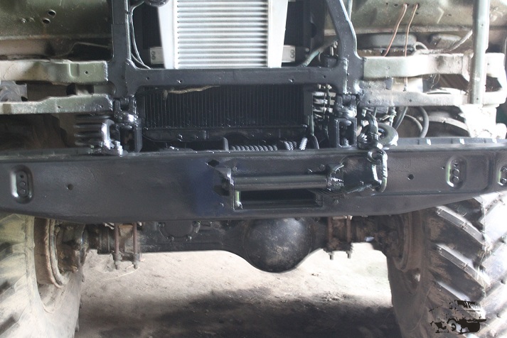

На передней лебеде твой отросток с крестовинкой свернёт нахрен. Поверь уже проходили. удлини его и поставь подвесной.
Dmitriy7171
ПСИХ
Сообщения: 1409
Откуда: ЦФО Тула
Мой шесть шесть.
Sakhalinec писал(а):[post]330635[/post] На передней лебеде твой отросток с крестовинкой свернёт нахрен. Поверь уже проходили. удлини его и поставь подвесной.
То что я делал еще ни разу не ломалось,поверь :wink:
Sakhalinec
Сообщения: 1760
Откуда: Сахалин
Поблагодарили: 49 раз
Мой шесть шесть.
Сообщение Sakhalinec »
Когда-то я тоже так думал. Хозяин барин.
Dmitriy7171
ПСИХ
Сообщения: 1409
Откуда: ЦФО Тула
Мой шесть шесть.
Sakhalinec писал(а):[post]330691[/post] Когда-то я тоже так думал. Хозяин барин.
да шучу я :D
кардан будет на карандаше))

Dmitriy7171 писал(а):[post]329998[/post] 22й тяжелый и не гибкий трос надо менять на 16й
посмотрите формулу троса, будем с соседней теме сравнивать.

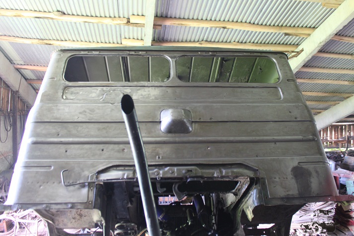

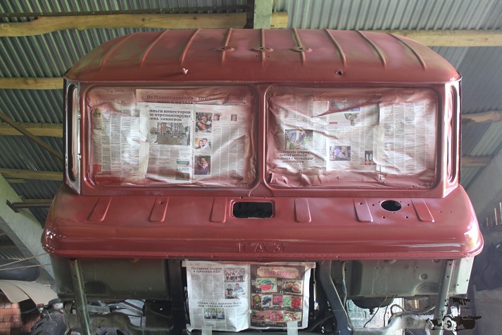

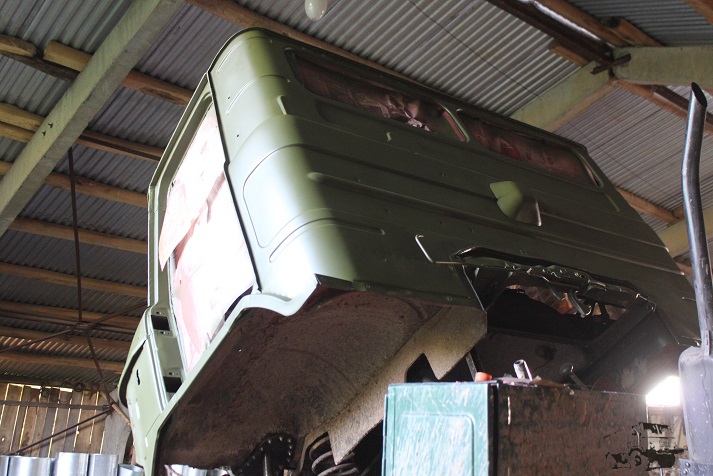

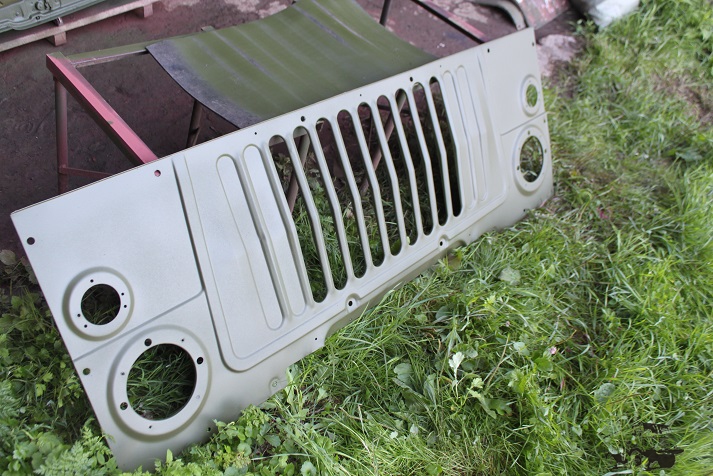

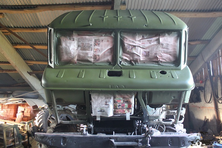

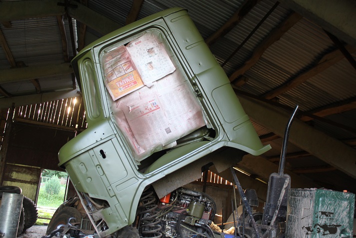

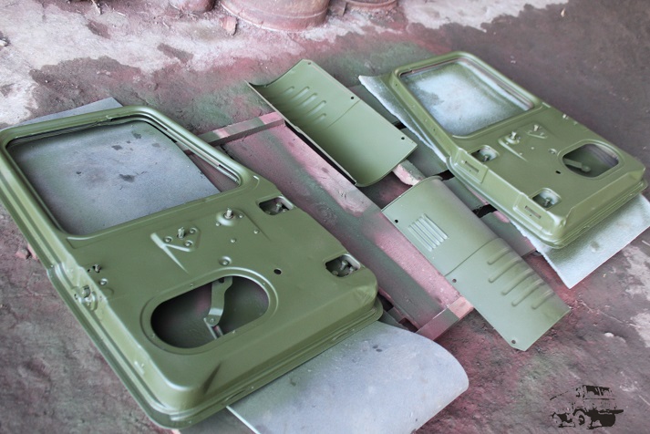

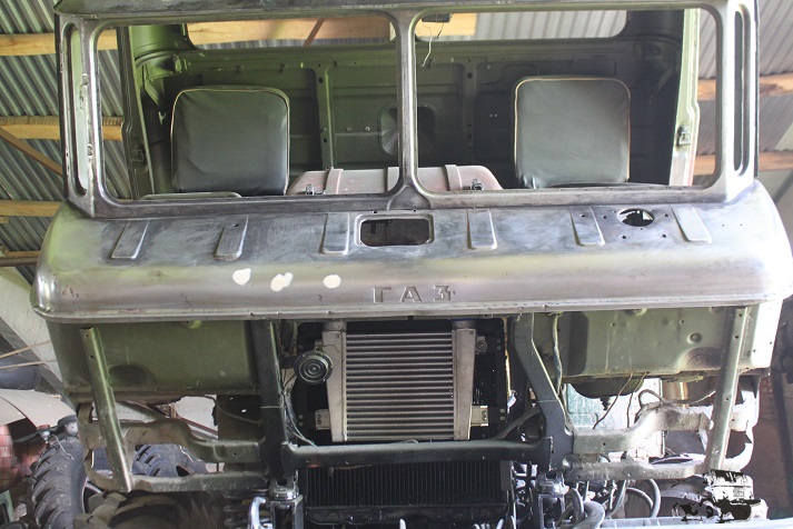

Всем привет!
очень много было проведено времени в раздумьях про цвет…
каким же должен быть цветом 66?
Изначально хотел черный, потом оранжевый, потом красный
и так и всяк прикидывал варианты в фотошопе.НО!
Как ни банально, но шишига реально смотрится только в хаки))

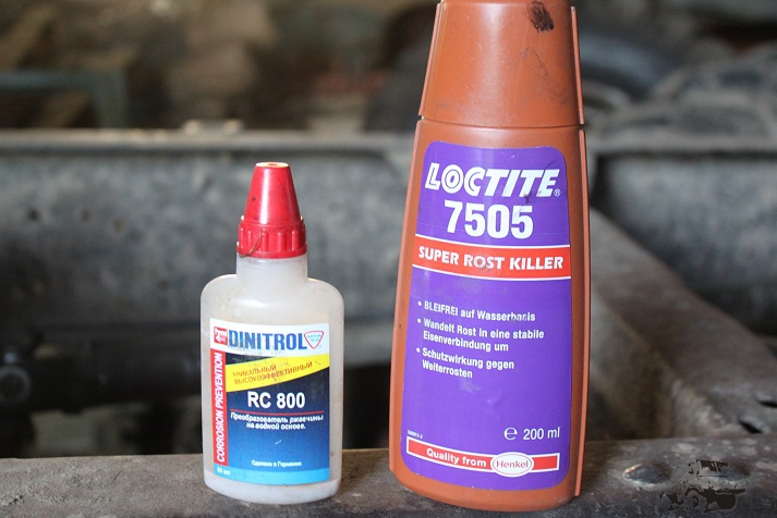

достал из закромов кислотный грунт вл-02.наполняющий гф-021 и краску хв-518))
кислотного вл-02 на фотографиях нет, так как перекрывал почти сразу красным гф-021 и времени на фото не было
но перед грунтами обработал преобразователями Динитрол и Лактайд
всю кабину чистил до металла, кроме крыши, ее просто зашкурил

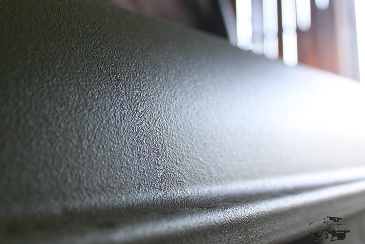

давление делал специально чтобы покрытие было шагрень)
Результатом очень доволен, высохшая краска имеет цвет "матовая олива"
зеркалка к сожалению не передает реальный цвет, он более матовый в реале

Shy
Сообщения: 2448
Откуда: Москва, Новокосино
Мой шесть шесть.
Сообщение Shy »
А зачем ВЛ-02 на сталь?
Dmitriy7171
ПСИХ
Сообщения: 1409
Откуда: ЦФО Тула
Мой шесть шесть.
Shy писал(а):[post]330818[/post] А зачем ВЛ-02 на сталь?
вл-02 лег на преобразователь :wink:

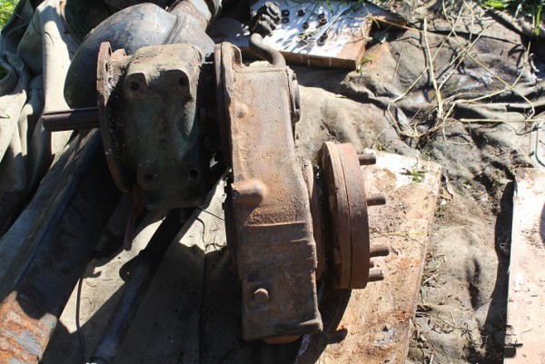

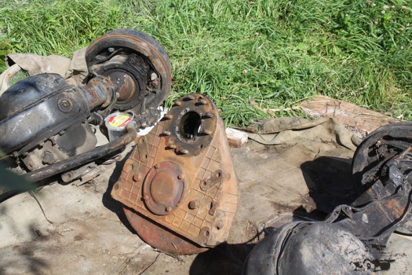

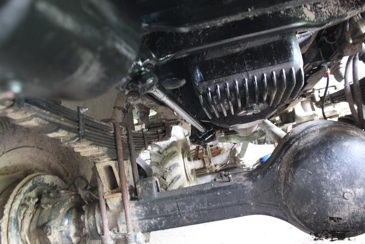

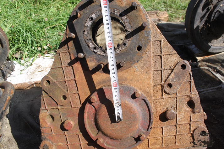

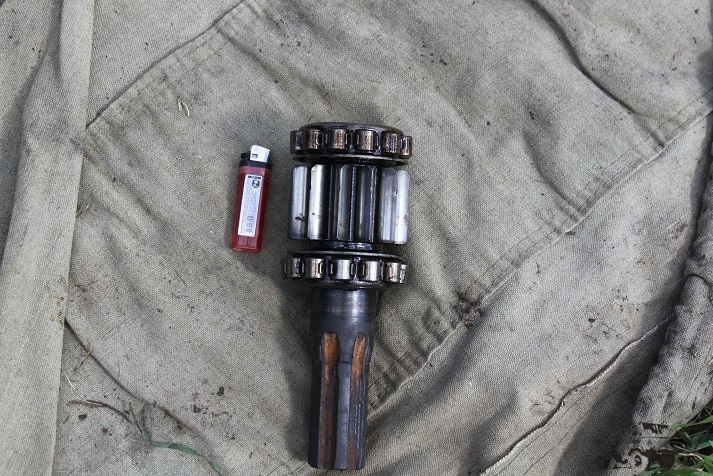

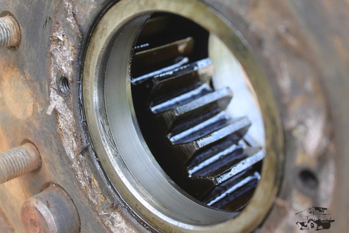

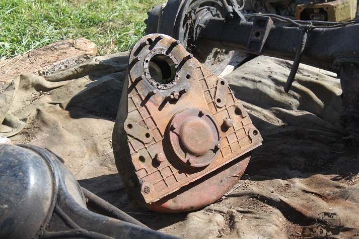

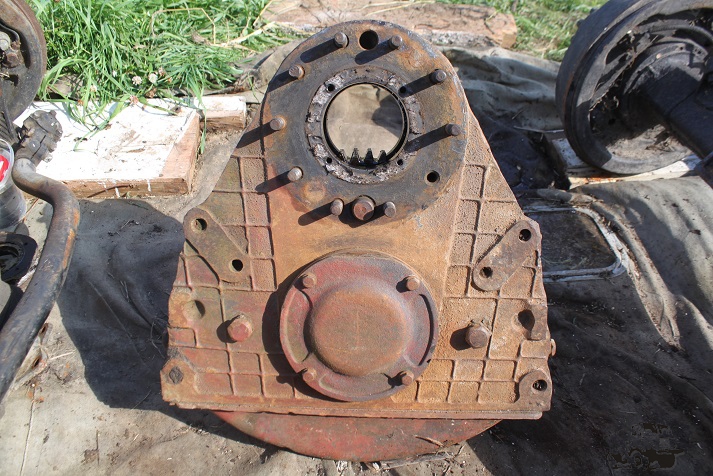

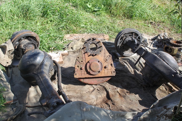

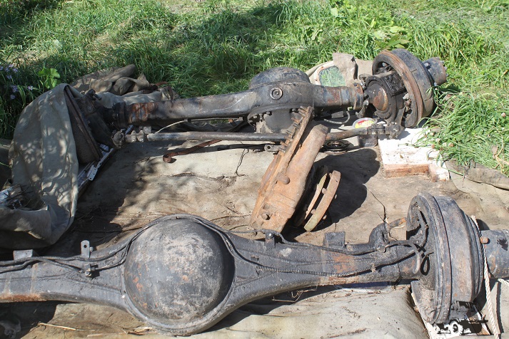

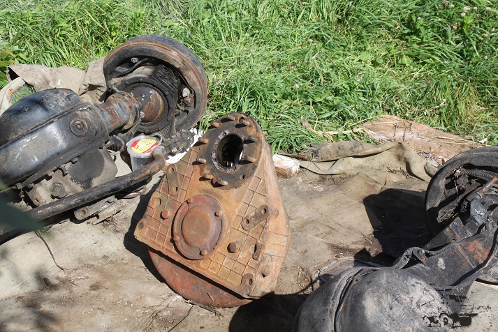

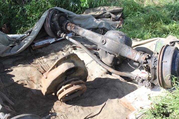

Всем привет!
я наверное не успокоюсь пока не поставлю колеса от Белаза :D
Дело в том,что никак мне не дают покоя бортовые редуктора вездехода Сивера,срощенные с мостами газ 66..
А почему бы и себе не сделать что то подобное?
После всякого рода технического онанизма уже ничего не пугает,так что шевелим мозгами и думаем какие бортовые лучше всего поженить с шишиными мостами..и так чтобы это были такие бортовые,которые можно найти дешево и повсеместно :shock:
После нескольких минут размышлений сразу же вспоминаю,что частенько мелькают на просторах инета уазовские мосты скрещенные с передними бортовыми от т-40...а что если в наши мосты вживит тоже бортовые от т-40 только задние??А что,мысль..бортовая крепкая,вон какие задние колеса у трактора большие,и ничего справляется!Выбор сделан!
На следующий день нахожу у себя в хозяйстве невзрачную,но почти без износа заднюю бортовую от т-40 и начинаю прикидывать.
а что,очень даже нечего должно получиться)
Короче снял все размеры и на недели буду заказывать у токаря переходник между чулком и бортовой
Думаю все должно получится,хотя конечно есть нюансы:
1.Низкая скорость,но думаю она компенсируется колесами я-319 высотой 1525мм(60 дюймов)Кстати это задние широкие колеса от мтз)
2.так как в бортовой нет промежуточной шестерни,то придется переворочивать редуктора,иначе вперед будет ехать только на задней передаче :mrgreen:
Но есть и плюсы:
1.огромный дорожный просвет 80см(с шинами я-319)
2.разгрузится трансмиссия
3.Крутой вид на огромных колесах :D
Ну пока все,ждем обновлений в теме 8)
