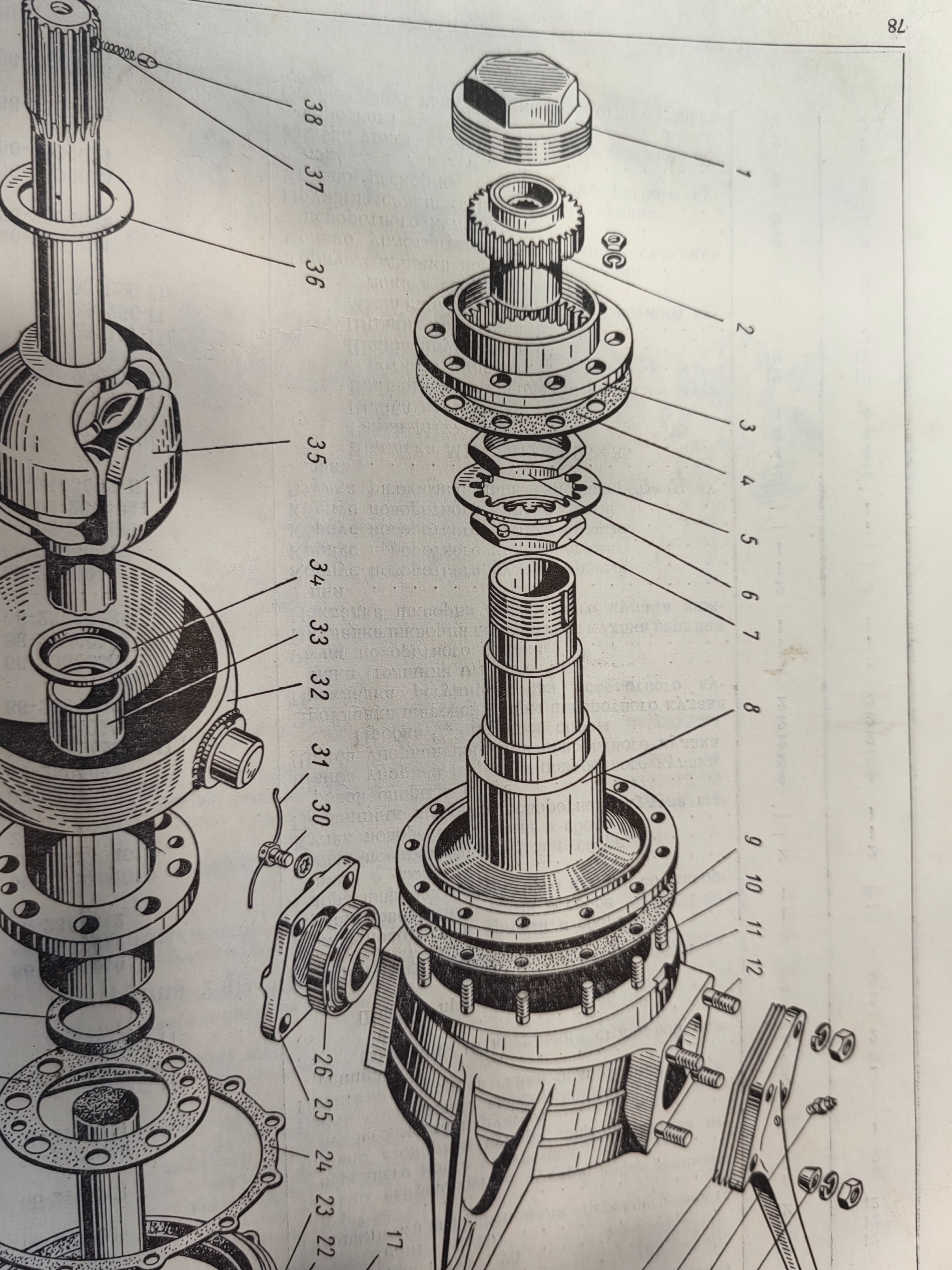

Попался на глаза старый каталог. Все новое это хорошо забытое старое
Сообщения: 2917
Поблагодарили: 107 раз
Хабы на 66
Что за каталог, какого года?

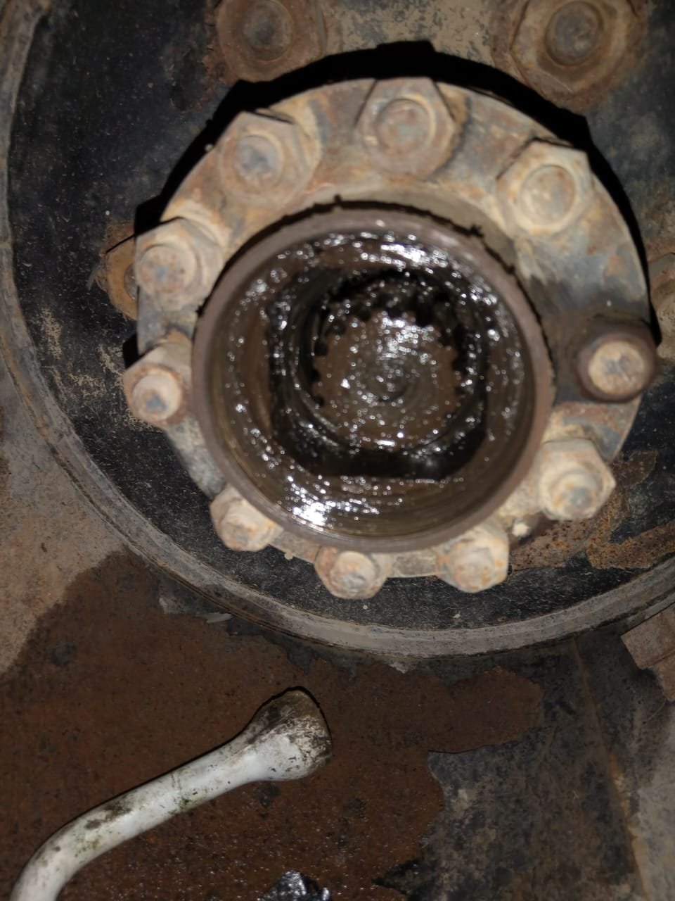

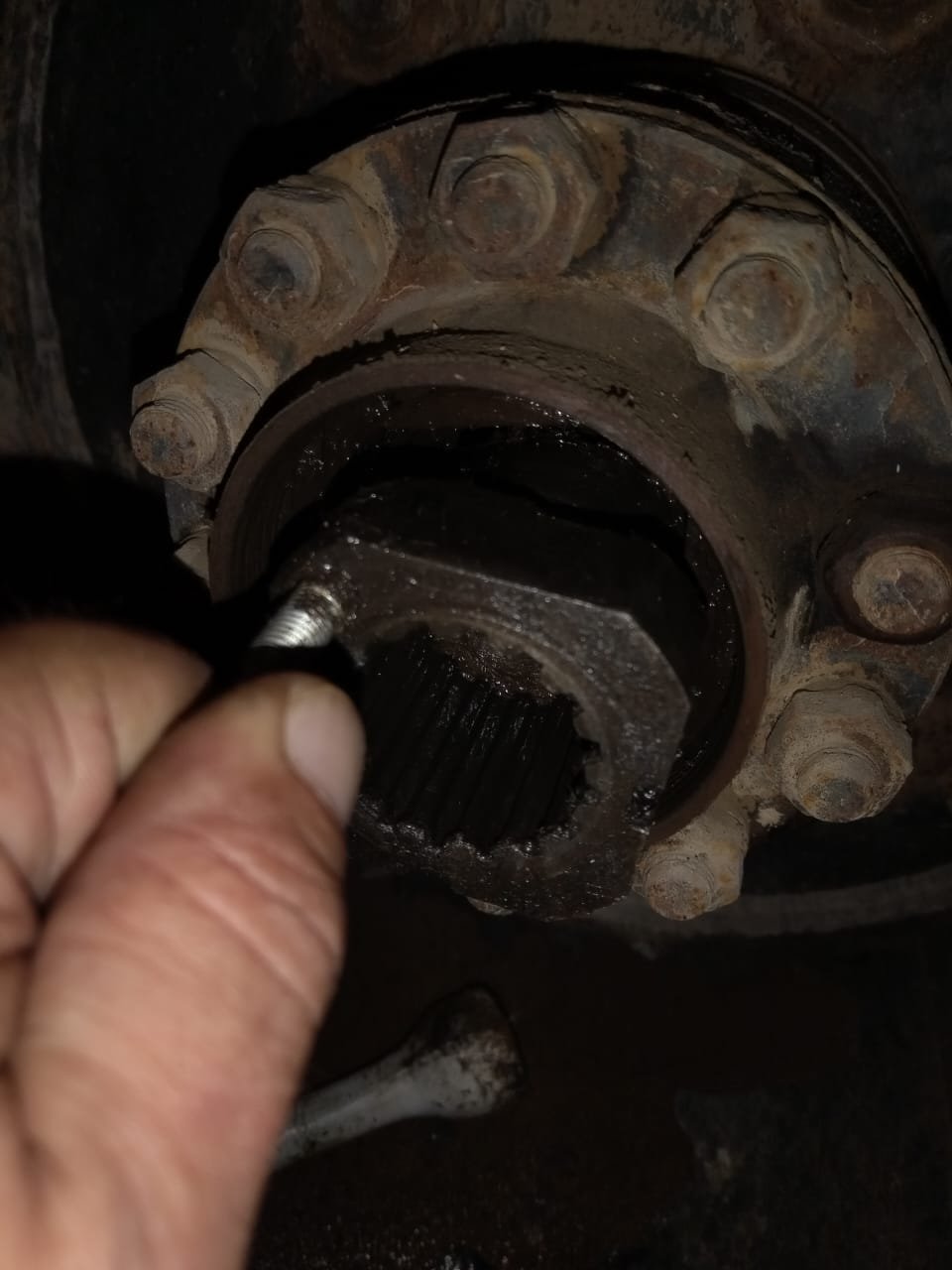

чертежей нет. Могу отфотать для понимания как сделать. из твоих 4х крышек какраз получится сделать.

Залежей нет, в серию не пошли. Видимо литературу издали, потом производить передумали. Видел книжку, типа учебника для водителей, 66-го или 65-го года, там хабы были с рычажком для переключения.

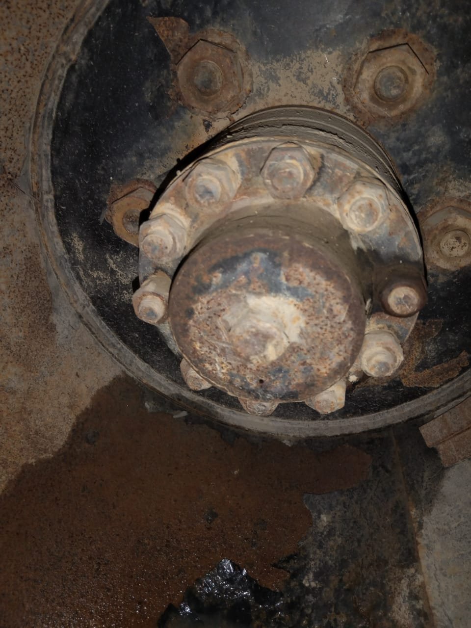

При этом хабы без подкачки , хотя я на базе стандартных фланцев чуть подумав реализовал и то и то .
единственное, что я бы еще в своей конструкции поменял это краны от 131 , чтоб кран был на ступице , а не на ободе и золотнике , как на 66 , это кстати вносит не хилый дисбаланс колес.

Вес крана компенсируется отсутствием куска стопорного кольца, на болтовых дисках противовес на распорном кольце.
Подкачку с хабами не сделать, если сосок не будет выниматься из полуоси про отключении, тогда подкачка будет работать при подключенном мосте.

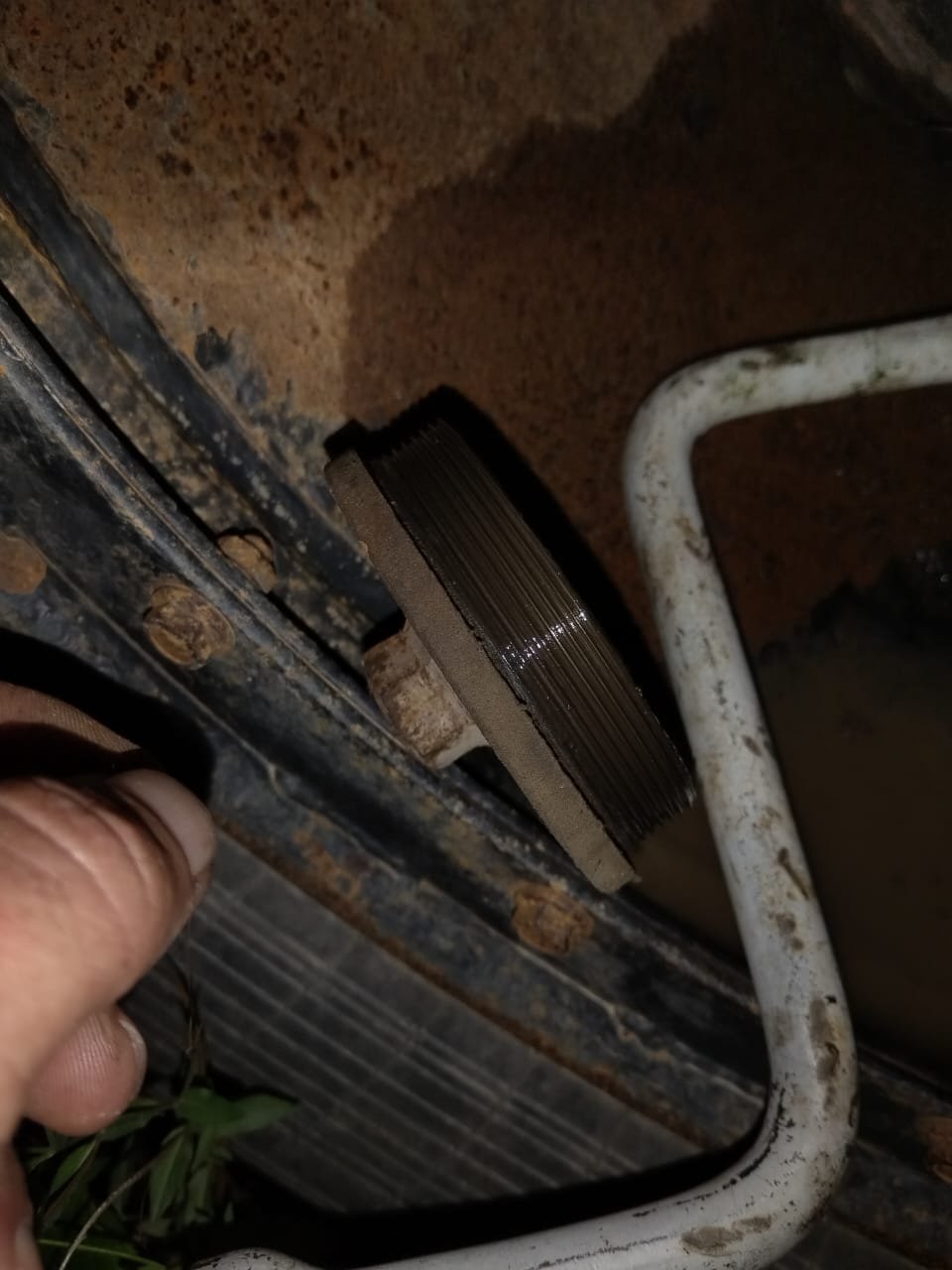

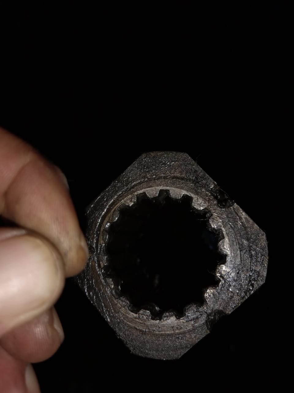

Кароче смысл в хорошем токаре. В обманке выпилить квадрат и приварить трубу с крышкой, из целой крышки сделать квадрат со шлицами. Закручивающаяся крышка цельная!- не даёт квадрату гулять. Мне их делал Димас с Владика на судоремзаводе. Фотки покажите толковому -должен понять.

Будут вопросы пишите, могу ещё видос снять, но как его сюда прилепить.

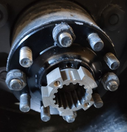

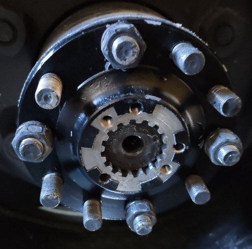

Поставил такие хабы, делают во Владивостоке.

Если есть интерес, то вот контакты. Не реклама, у них покупал.

Владимир54 писал(а): 22 авг 2025, 11:27 Если есть интерес,
По моему это тоже самое что сделать самому пустышку и закручивать её на 4 гайки... Сколько стоит это?

Владимир54,
Из фото я не совсем понял как в данном случае сделана герметизация данного узла???
Сообщения: 2917
Хабы на 66
танкист 204 писал(а): 22 авг 2025, 16:56 пустышку и закручивать её на 4 гайки...
Примерно то же самое, еще и подкачка сохраняется при подключенном мосте. Больше шансов натрусить песка в ступицу, надо тратить время на мытье.
танкист 204 писал(а): 23 авг 2025, 03:59 как в данном случае сделана герметизация данного узла???
Крышка на трех болтах.
