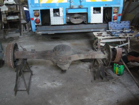

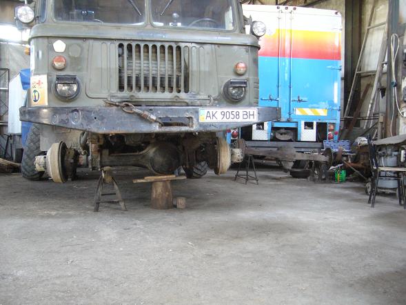

Решил заморочиться с передними тормозами. Хочу поменять на задние.
Подготовка.
Донор.

л-т писал(а):Решил заморочиться с передними тормозами. Хочу поменять на задние.
А зачем???
Ты ведь знаешь, для чего в передних барабанных тормозах колодки расположены не так, как в задних?

Да вроде бы как знаю, но видел переделанную машину - тормоза эффективнее, особенно при скатывании назад. Вот и себе захотелось. Попробую-узнаю-поделюсь....

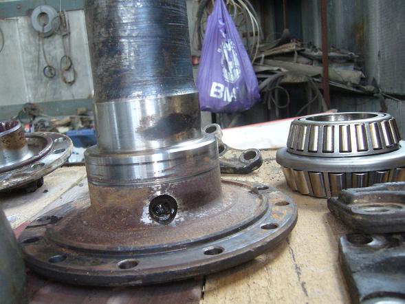

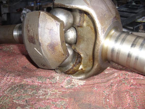

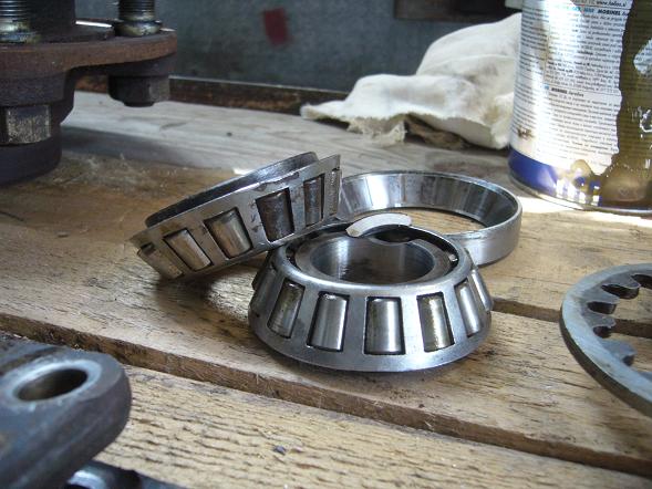

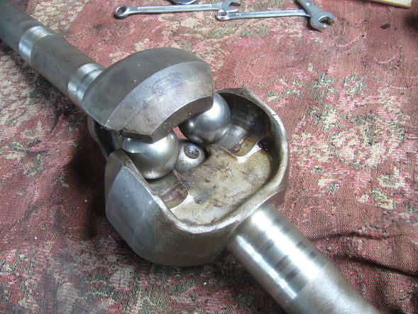

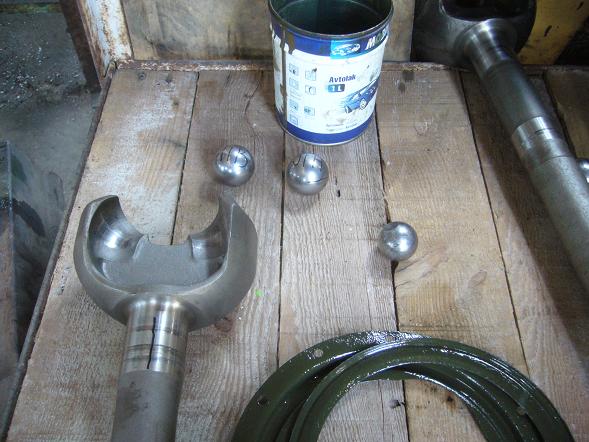

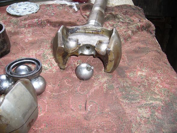

Сняли мы тут всё ,значит , и стали спорить - ставить обратно или нет.
Уважаемым форумчанам на обсуждение фотки ШРУСа....
Сам ШРУС вёл себя нормально-не хрустел и не кусался. По факту разборки выяснился дефект верхнего шкворневого подшипника - закусывает. Прокладка под цапфой была только наполовину - выдавливало потихоньку смазку. Смазка внутри вроде есть, но она старая и не смазывает-лежит себе тихо в углу.... Подшипники ступицы хорошие. Сальники все под замену.... Фибра и большой сальник кулака нормальный....

Re: КУнГ-66 (ГАЗ-66-05)
Сообщение glin »
А что, разве центральный шарик, не должен быть на оси? Выемка вроде есть :?
ГАЗ-66-84КШМ, ГАЗ-66 бортовой
Иван Токарь
Сообщения: 137
Зарегистрирован: 31 янв 2011, 02:16
Откуда: Калуга
Сообщение Иван Токарь »
Шрусы старых годов выпуска были с осью центрального шарика.
Утюг-77
Сообщения: 1156
Сообщение Утюг-77 »
Выемка на центральном шаре , чтоб вынимались шары.
Лучшее — враг хорошего.
л-т
Сообщения: 2000
Откуда: Крым,Феодосия.
Сообщение л-т »
Ось, скорее всего имеется ввиду штифт, который устанавливается в отверстие в шарике и потом специально отработанными движениями :D перегоняется в ведомую ось ШРУСа. Когда мы разбирали и мыли, тоже думали , что штифт должен быть. :roll: Даже поспорили и нашли книгу лохматого года по 66-му, где чётко, чёрным по Русски написано, что должен быть, как ставить и извлекать. :D Но это не наш случай. :mrgreen: Долго мы пытались извлечь остатки штифта из шарика :mrgreen: , думая, что его другой кусочек отвалился и попортил немного поверхности всего изделия. :roll: Потом отвезли умелому токарю, умолчав о наших догадках. Токарь отсутствовал дольше,чем следовало и вернувшись отомстил нам ценой. :lol: В итоге имеем отверстие глубиной 5мм и калибром 6мм, под вновь придуманный штифт в виде ролика от подшипника вторичного вала КПП-202.
В целом решили всё собирать обратно, по внешнему виду ещё походит, но со штифтом пока не определились - ставить или нет :?:
Доживём до понедельника........ :D

Собирайте без штифта.
л-т
Сообщения: 2000
Сообщение л-т »
Иван Токарь писал(а):Собирайте без штифта.
Я так и подумал....

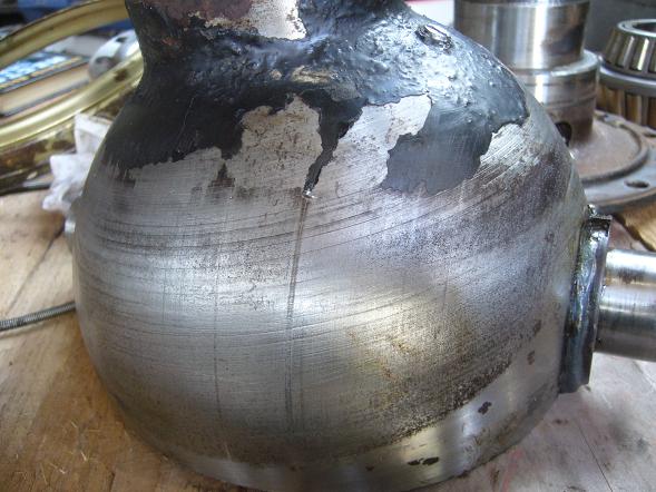

Вот такие оказались издержки на новой машине с хранения. Пробег примерно 30 тыс.км.
Задиры.
Правый ШРУС.
