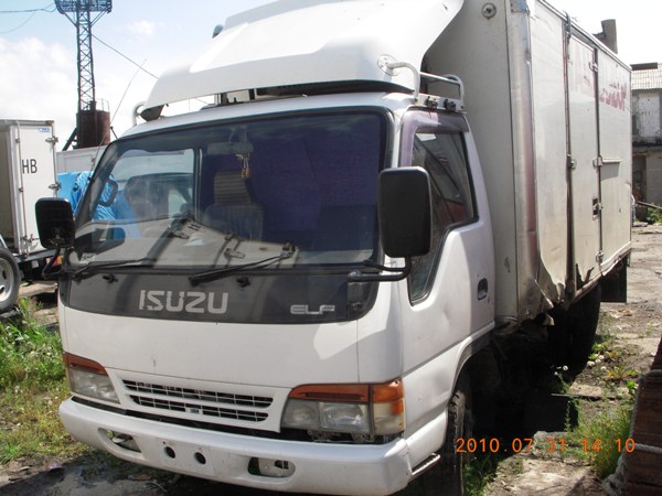

решил не мелочиться, одним двигателем, и по совету Петровича забрал весь грузовик, обошолся в 60 т.р. без документов, лобового стекла, и рулевых наконечников. а то вдруг потом чего из запчастей не хватит!

:D - смотришь и кабина на шишку перекочует... и будка И будет у тебя гибрид на раме и мостах шишки :wink: Крепления движка используй родные, нарастишь если что.

ЛЁЛЕК писал(а):решил не мелочиться, одним двигателем, и по совету Петровича забрал весь грузовик, обошолся в 60 т.р. без документов, лобового стекла, и рулевых наконечников. а то вдруг потом чего из запчастей не хватит!
ээх
мне такой кабины не хватает :o

На фотке машина в хорошем состоянии :? Ты бы её после аварии сфотал. Зачем тогда тебе все остальное барахло?

это и есть фотка после аварии. как раз тот бок в который пришелся удар. Немного затемнено, но видно как с низу погнута будка и оторвано железо, при этом нижние крепления будки оторвались, и не видно задний мост, так вот с этой стороны рессоры вырвало со своих креплений. машина востоновлению не подлежит (да и не очень это хотят делать, уже новую купили). а упала машина на другой бок. Присмотрелся еще раз к фотографии, там где заднее колесо, видите тень кривой линии уходящая под будку, так вот это колесо так стоит сейчас на ней.
