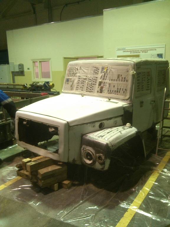

В пятницу по плану нужно начинать подготовку к покраске. Очень нужно ВАШЕ мнение, стоит ли красить в чёрный цвет?
Добрый Фей
ФАНАТИК
Сообщения: 3138
Re: Мой ДРУГ-"Егорка" ГАЗ 371310 Егерь.
Сообщение Добрый Фей »
нет. летом хапнешь тепла столько,что мало не покажется

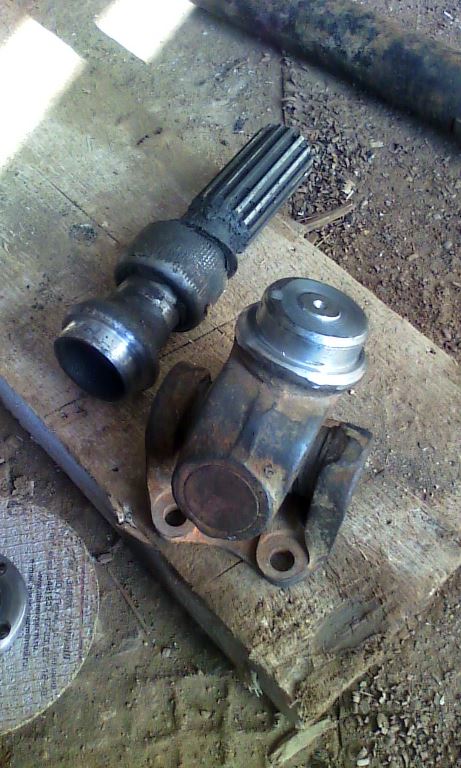

Вчера чисто случайно нашёл кардан для лебёдки на КОМ газ 3308. Но появился затык, там крестовины ни от чего не подходят, и никак его(вал) не могу срастить с крестовинами лебёдки. Собственно вопрос: как снять крестовину(саму вилку) с вала лебёдки?, штифт не выбивается, вилка видимо крепко прикипела. Может знает кто, какой диаметр выходного вала червяка лебёдки?

Заводило писал(а):Вчера чисто случайно нашёл кардан для лебёдки на КОМ газ 3308. Но появился затык, там крестовины ни от чего не подходят, и никак его(вал) не могу срастить с крестовинами лебёдки. Собственно вопрос: как снять крестовину(саму вилку) с вала лебёдки?, штифт не выбивается, вилка видимо крепко прикипела. Может знает кто, какой диаметр выходного вала червяка лебёдки?
штифт высверливать, а дальше съемником

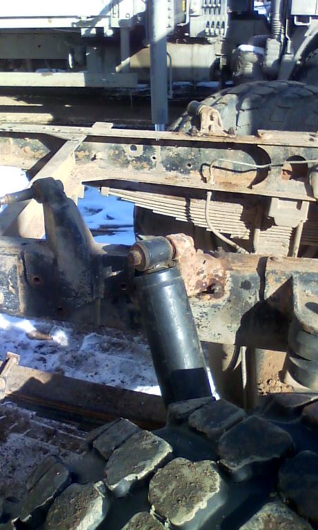

Вот закончил наконецто ремонт...лебёдку пока так и не воткнул, т.к. родной кардан ну никак не хочет стыковаться с валом редуктора лебеды, буду делать удлинённый уазовский.
Сзади поставил кронштейны амортов от г66, и зиловские аморты новые. Теперь кузов стал ровно, ничего внутрь не выпирает.

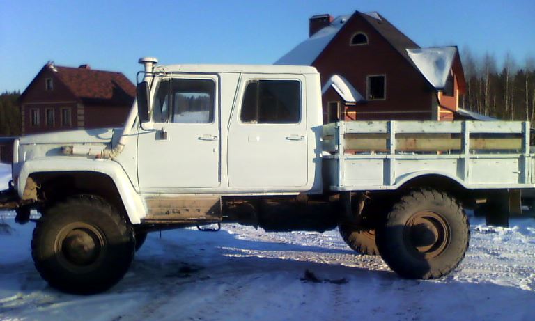

Ну вот что получилось спустя 4 недели с начала ремонта
Сообщение nikolajivanych »
Смотрится гармоничнее и приятнее, чем первоначальный вариант!

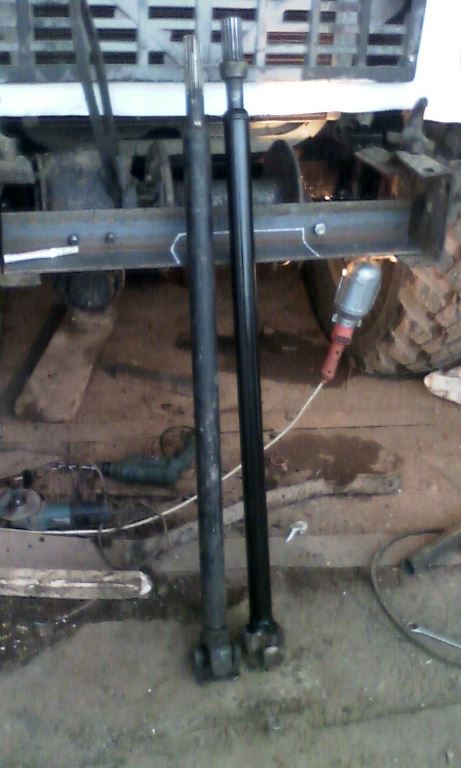

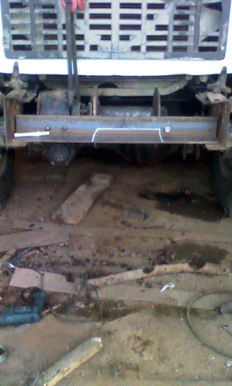

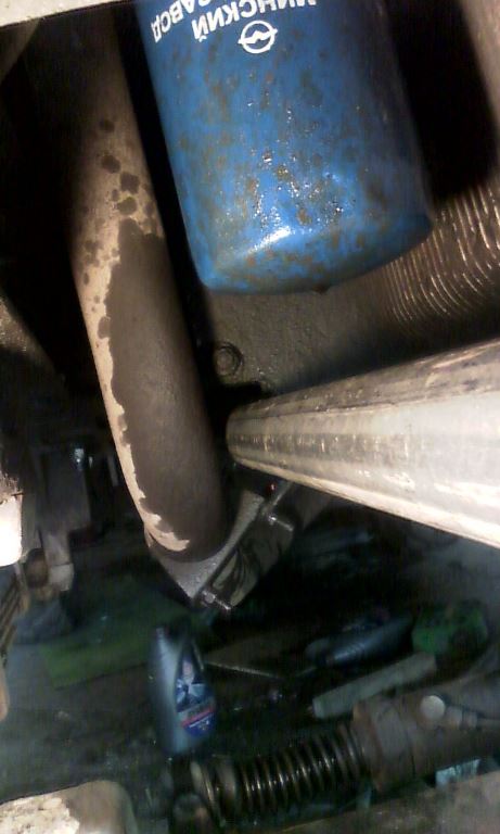

Вкорячил сегодня лебеду. Сразу скажу, это не простой процесс монтажа, практически всё пришлось изготавливать с нуля для крепления самой лебеды и её привода. Маркером нарисовал где надо сделать вырез, чтоб тросом не пилило траверсу, и соответственно усилить верхнюю часть траверсы.

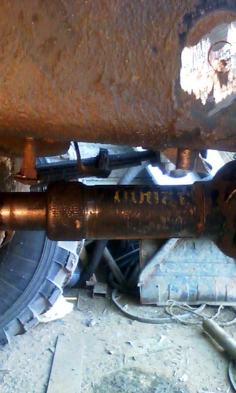

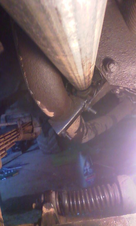

Заново пришлось изготовить кардан от КОМа до лебеды из УАЗовского. Срезал аккуратно флянец и шлицевую, проточил до посадочного 41,5мм вместо 45мм, купил трубу диаметром 47 и стенка 2,5мм, впритирку всё село в трубу и обварил, покрасил, прикрутил на место. Родной кардан 3308, оказался короче на 3см, и просто выпадывал из шлицевой при установке на своё рабочее место.

Вопреки страхам и слухам кардан отлично прошёл между выхлопной трубой и колоколом. Предварительно переходную пластину выпилил кусочек 5*5см., не задев при этом сам колокол.

УАЗовская шлицевая работает с большим запасом....

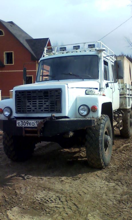

Завтра буду делать бампер новый из "тройки" и губы.

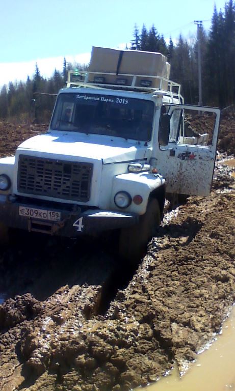

Окончен ремонт и монтаж лебеды. Лебеда была испробована. Результатом доволен. Самому застрять не получилось, машина едет пока везде, а вот достать трактор -это легко: http://www.youtube.com/watch?v=HPLoPdMDfDw

Потихоньку получаю удовольствие от лебеды :lol:

а бампер зачетный получился, губки самодел?
Заводило
Сообщения: 1749
Сообщение Заводило »
И губы и бампер самодел. На бампер ушло пару дней...и одна болгарка :lol: но он того стоил.

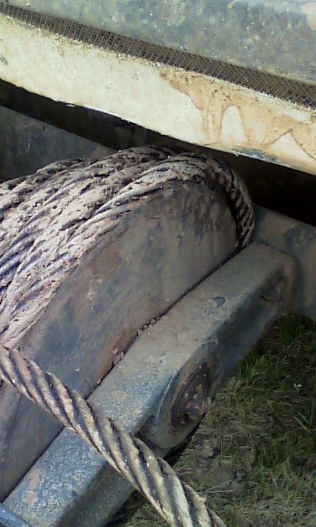

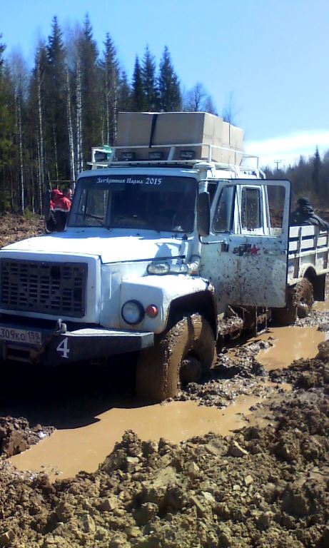

Вчера рубился в течение 10 часов на бездоре, все дороги в лесу оттаяли, машина проваливается но потихоньку едет, по пути в лесу встретил зил 131 почти сутки сидел. Его откапали и моей лебедой достал. Пока откапывали, некоторые наклюкались с зила и при смотке троса мне его испортили... :P
