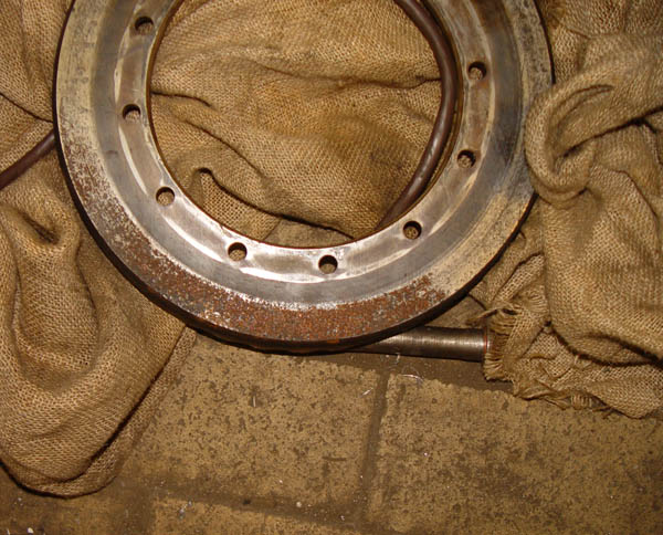

Пробный пуск двигателя выявил подводные камни. ТНВД еще поживет, но капиталки не избежать. Бой поверхности маховика 1.3 мм. Сначала думал, что при установке на фланец грязюка попала, тщательная зачистка щеткой ни чего не поменяла. Судя по отметинам на фланце КВ и посадочном маховика, у предыдущего хозяина винты разок ослабли или затянули плохо. Но зато теперь понятно, почему на двигателе было установлено новенькое лепестковое сцепление и усиленный диск, ... практически без пробега? Нет, ... опять все снимать разбирать не стал. Старым дедовским способом,несколько дней выводил камушком. Маховик раз десять, снял поставил. Довел до 0.07 на краях.

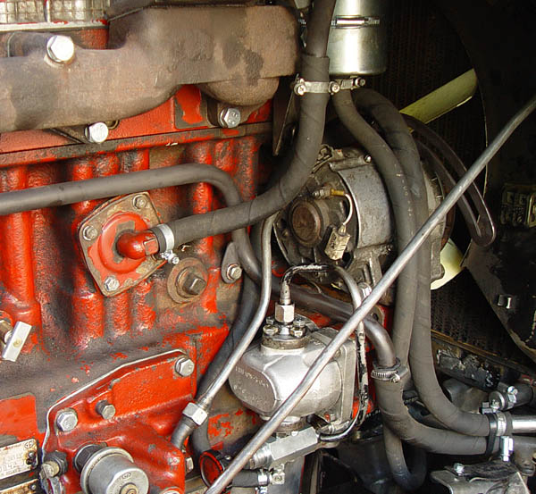

Теперь ложка меда на бочку дегтя. Реле регулятор шишиги, работает с бычковским геной. Даже менять ни чего не пришлось, тупо подсоединил провода. Напруга 14.2. До кучи включил дальний, печку, освещение в кунге. Стрелка как приклееная, даже не шевельнулась. Отвод трех фаз пустил на зарядку второго аккумулятора, который установлен исключительно для освещения кунга.

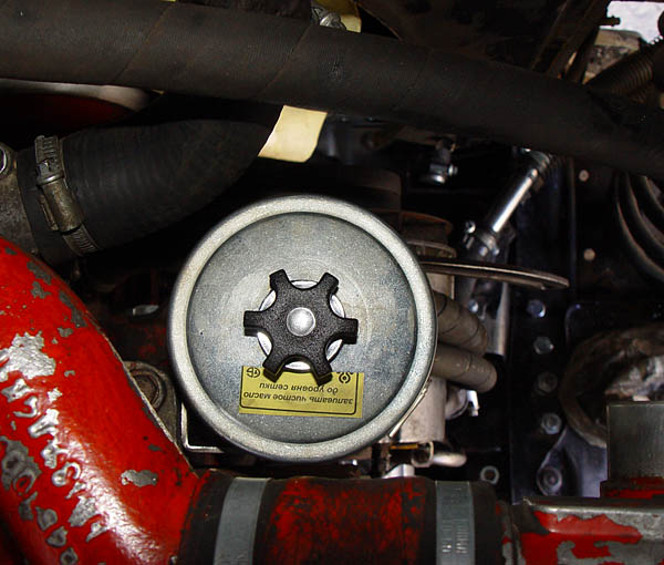

Re: Д-245.12 на 66-й
Бачек гидроусилка лучше железячный брать. Пластамссовый фуфел. Раз открутил закрутил, резьба стала проскакивать ... и на помойку.

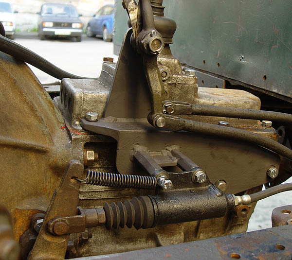

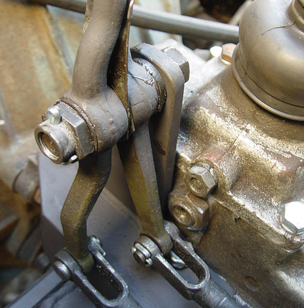

Чтоб рычаги раздатки сильно не гнуть, и не мудрить с ручником ....

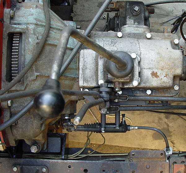

Конструкция получилась довольно жесткая, ни какой шевеленки, ни при переключении, ни при выжиме сцепления.
Ну и вид сверху ...

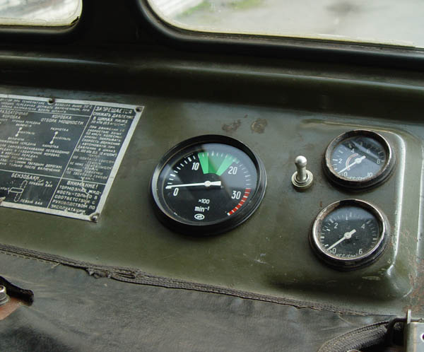

Одним показометром больше

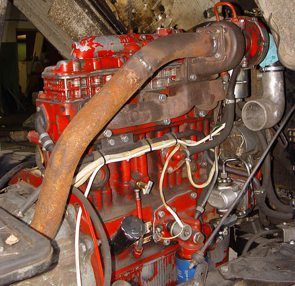

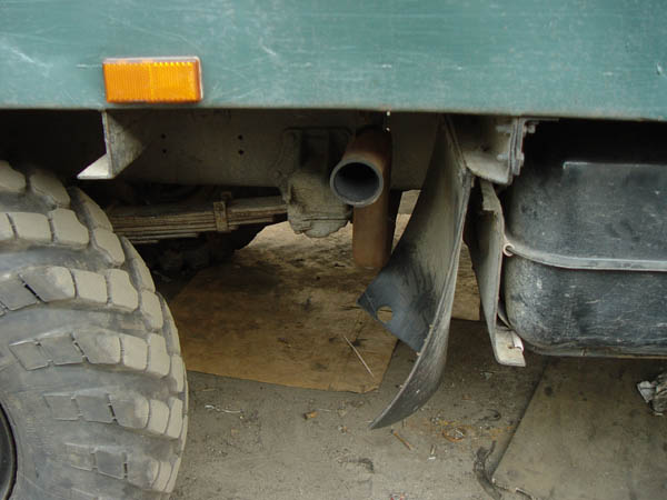

Выхлоп теперь справа.

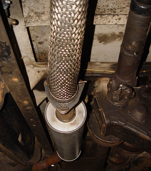

Приемная труба.
Глушак ...
