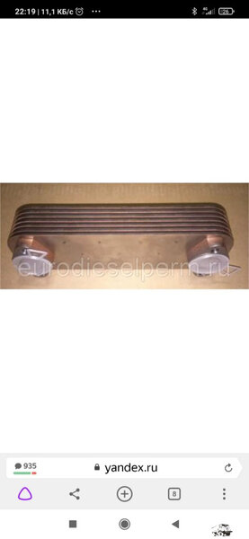

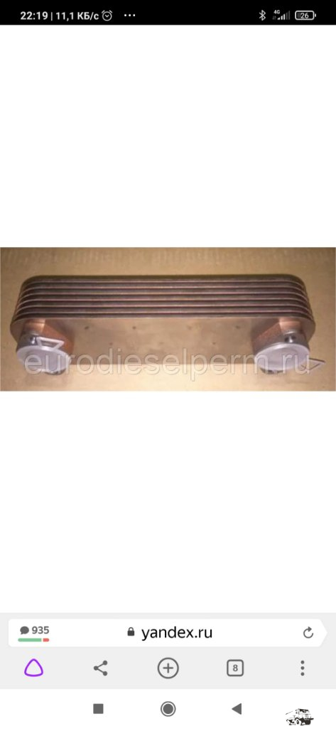

Думаю такого плана теплообменник снутри проще порвать,чем снаружи.
.Я изначально не на тот мотор подумал.
Сообщения: 2853
Благодарил (а): 92 раза
Поблагодарили: 93 раза
А я думаю что в этом случае не важно с какой стороны будет проложено давление, хоть снутри хоть снаружи. Как говорится от перемены мест слагаемых сумма не меняется....
Сообщения: 4715
Благодарил (а): 59 раз
Поблагодарили: 209 раз
Поживем,увидим.Ты вроде Ямз как раз с этим теплообменником катаешь.На иномарках такой тип нормально ходит,как в исполнении Ямз время покажет.
Сообщения: 2853
Даже не знал что на ямз 534 стоит теплообменник. Там кто-то говорил про стабильность давления, так вот на моем если масло холодное то давление 5-6, а когда прогреется хорошо то все равно становится меньше.
Сообщения: 4715
Имелось ввиду стабильность давления на прогретом моторе,не зависимо от забортной температуры.
