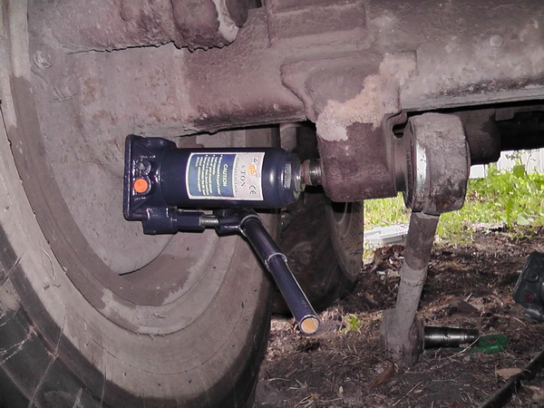

Что-то никак не разберусь с балансиром. Что нужно сделать, чтобы задние мосты вправо/влево не "гуляли"? Поставил новые реактивные штанги, подтянул (на сколько мог) разрезные гайки ступиц балансира. Мосты смещаются относительно рессоры в сторону на сколько позволяет свободное пространство в рессорных проушинах. Может там должны быть какие-то вставки под рессорами, чтобы мост не смещался?

А вот так снимал штанги...
Нижние 4 штуки меняются таким способом очень легко и быстро! А вот с верхними двумя провозился почти весь день. Их и откручивать, и выбивать неудобно (домкраты там уже некуда упирать). Пришлось паяльной лампой греть и потихоньку кувалдой простукивать.

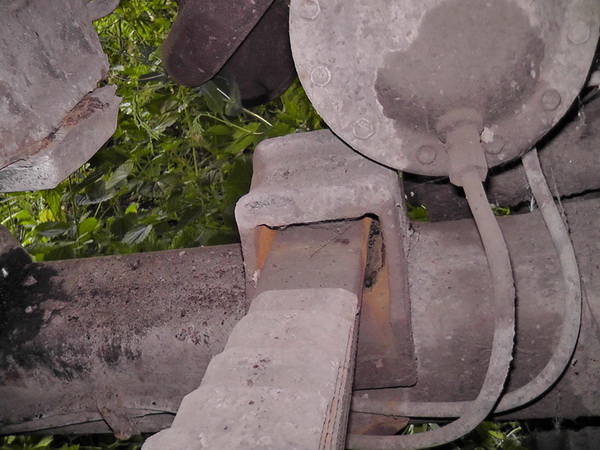

А ещё вот такую штуку расковырял под слоем новой краски...

Что бы выбивать верхние пальцы реактивных штанг, нужна длинная наставка - монтировка, у меня сделана из торсиона кабины Камаз. Напротив каждого пальца на обратной стороне в раме должно быть технологическое отверстие, через которое и происходит всё действо по выколачиванию пальцев. ( Во всяком случае на Камазе именно так и происходит). Нижние пальцы выбиваются ударом кувалды по гнезду, где сидит сам палец. Там всё конусное и 3-4 удара решают проблему, если перед сборкой гнёзда немного смазать графиткой, то в дальнейшем процесс облегчается. Можно конечно и съёмником, но он дожен быть большой.

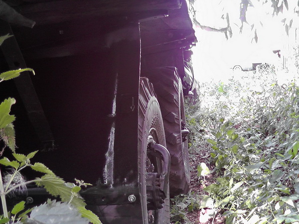

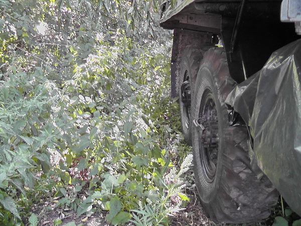

В раме технологических отверстий нет. Пальцы шарниров верхних двух штанг в середине смотрят на внутреннюю сторону правой рессоры а по краям (на мостах) - на редукторы мостов. Поэтому стучать не очень удобно.
При движении по прямой (и в перёд и назад) мосты едут ровно по колее, но при повороте (особенно двигаясь задним ходом) они разъезжаются.
Ступицы подтягивал именно в разгруженном состоянии (подставив домкрат под ось балансира). Руками дёргал рессору. Вроде люфта сильного нет, хотя с рессорой сложно убедиться в этом.

Re: ЗИЛ - 131 '77
Если разъезжаются как на фото, то не критично. Вот когда в зеркало быдет видно больше чем полколеса, тогда ремонт.
