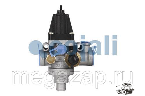

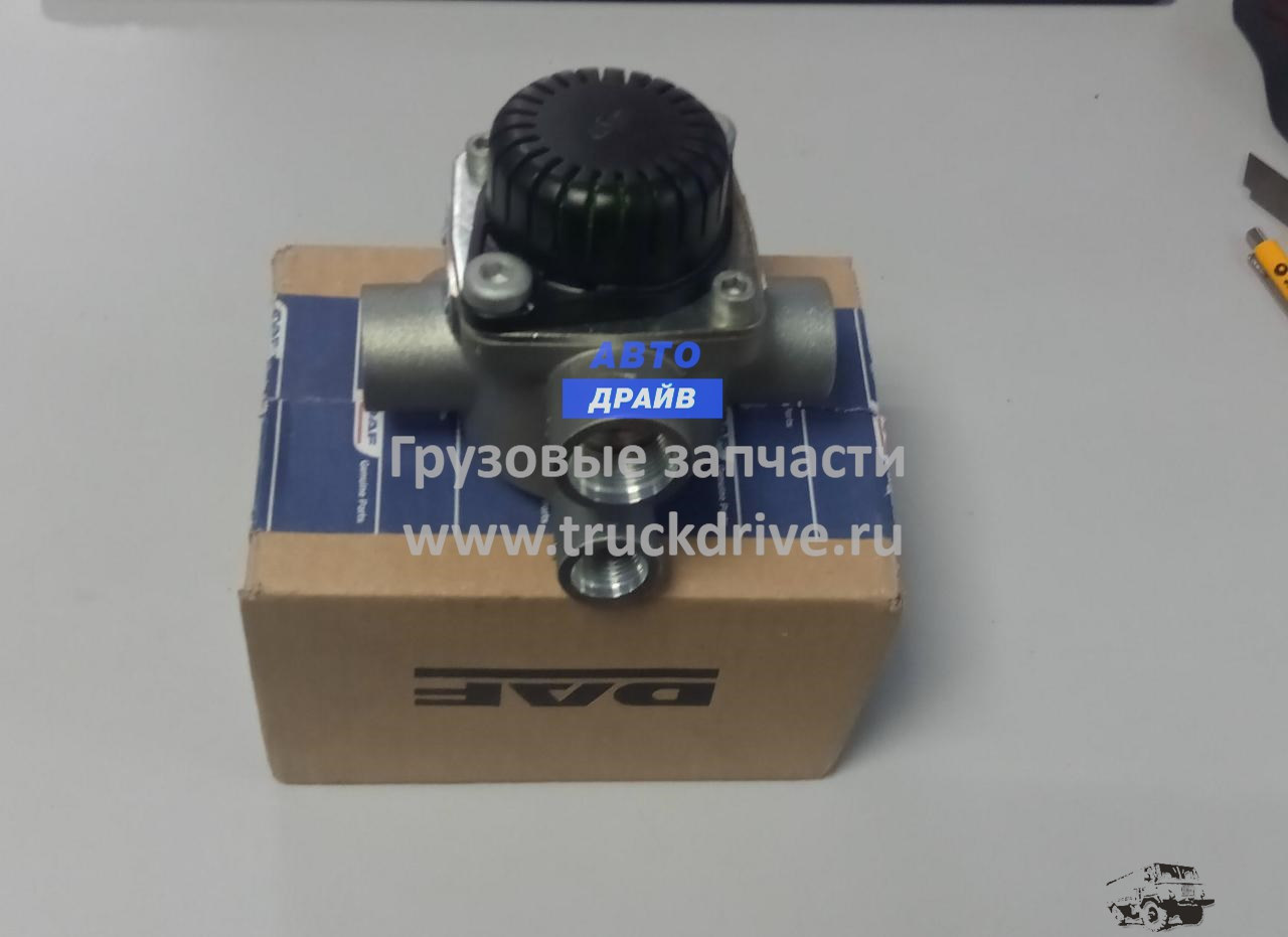

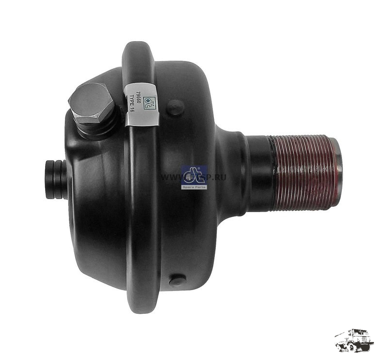

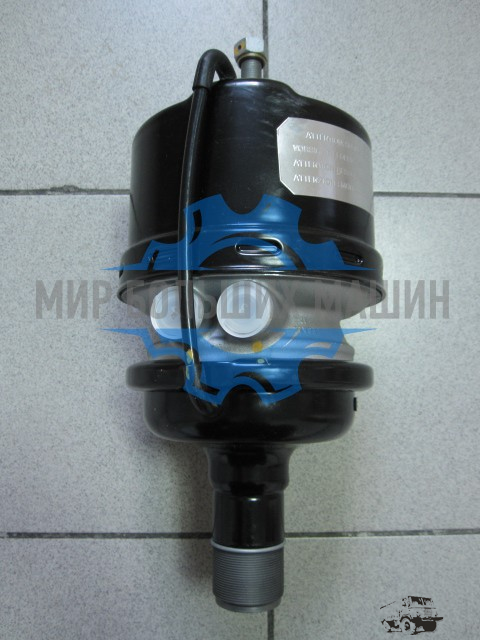

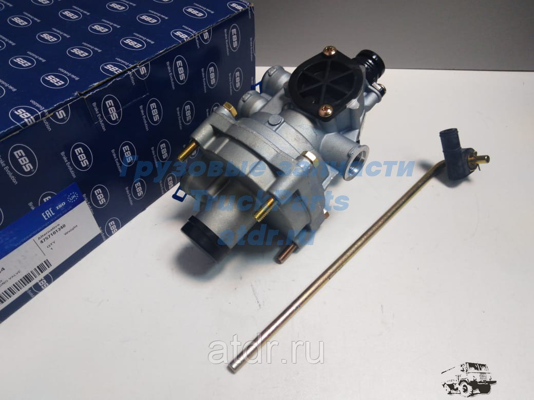

виталян
- Сообщения: 870
- Откуда: бишкек
- Поблагодарили: 19 раз
Пневматические дисковые тормоза NEXT на ГАЗ66
лови то что тебе надо
ok
- comandor
- Сообщения: 3515
- Откуда: Смоленск
Давай. Вверху это с чего? Номера есть каталожные?
www.sever66.ru
8 92О 3IО 22 22 есть WhatsApp
Переоборудование автомобилей.

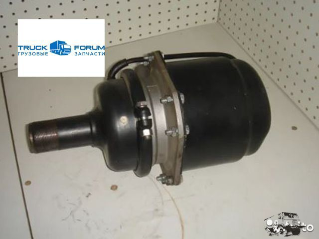

виталян
- Сообщения: 870
- Откуда: бишкек
вариант третий сверху не советую брать там гемор с ремонтом и профилактикой
41211304 это первая картинка сверху BS9296 это энерго аккумулятор 02040916050 это то же энергач
14352030 это клиновый тормозной механизм
ok
