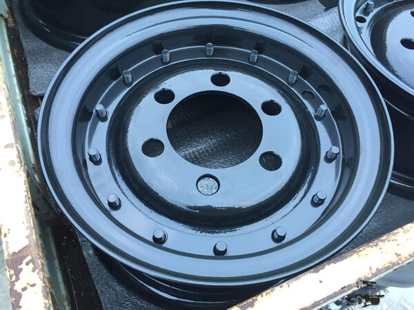

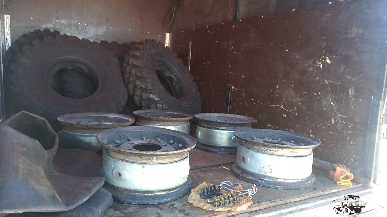

Пескоструй и порошковая покраска болтового диска 1500 рублей. Если только пескоструй - полцены.
Если диск кольцевой, то 2000 рублей.
Пескоструятся и красятся половинки, разумеется, по-отдельности. Это я для перевозки сложил.
Кому интересно, могу дать контакт. Напоминаю, что ребята работают в Лобне...

Хорошо сделано! И цена адекватная.
Можно их контакты? В личку или здесь.
Заранее благодарен!

Отче писал(а):[post]416031[/post] это родные 66ые??
Да. Примерно до 1986 года шли такие - болтовые. Позднее стали кольцевые ставить.

Alex II писал(а):[post]416032[/post] Хорошо сделано! И цена адекватная.
Поддержу, хорошая работа и цена! :D

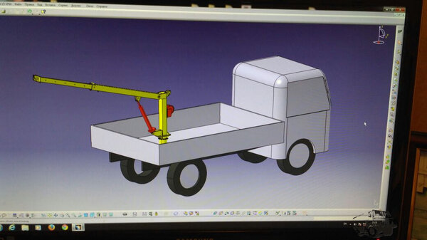

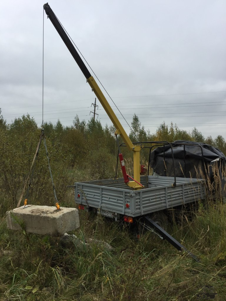

Такой кран стоит у меня на УАЗе. Но у него задачи другие. И грузоподъемность другая. И цена совсем) другая. Но принцип тот-же...
Расположение сзади удобно тем, что дальше можно дотянуться, а за кабиной очень ограниченная дальность. Возможно, для твоих целей хватит и за кабиной. Я свой проектировал и изготавливал сам. Готовое изделие будет посложнее адаптировать по месту...

Но любое готовое изделие все равно адаптировать придется. Или проектировать с нуля (я для этого верхние фотки показал - там конструктив похожий...)

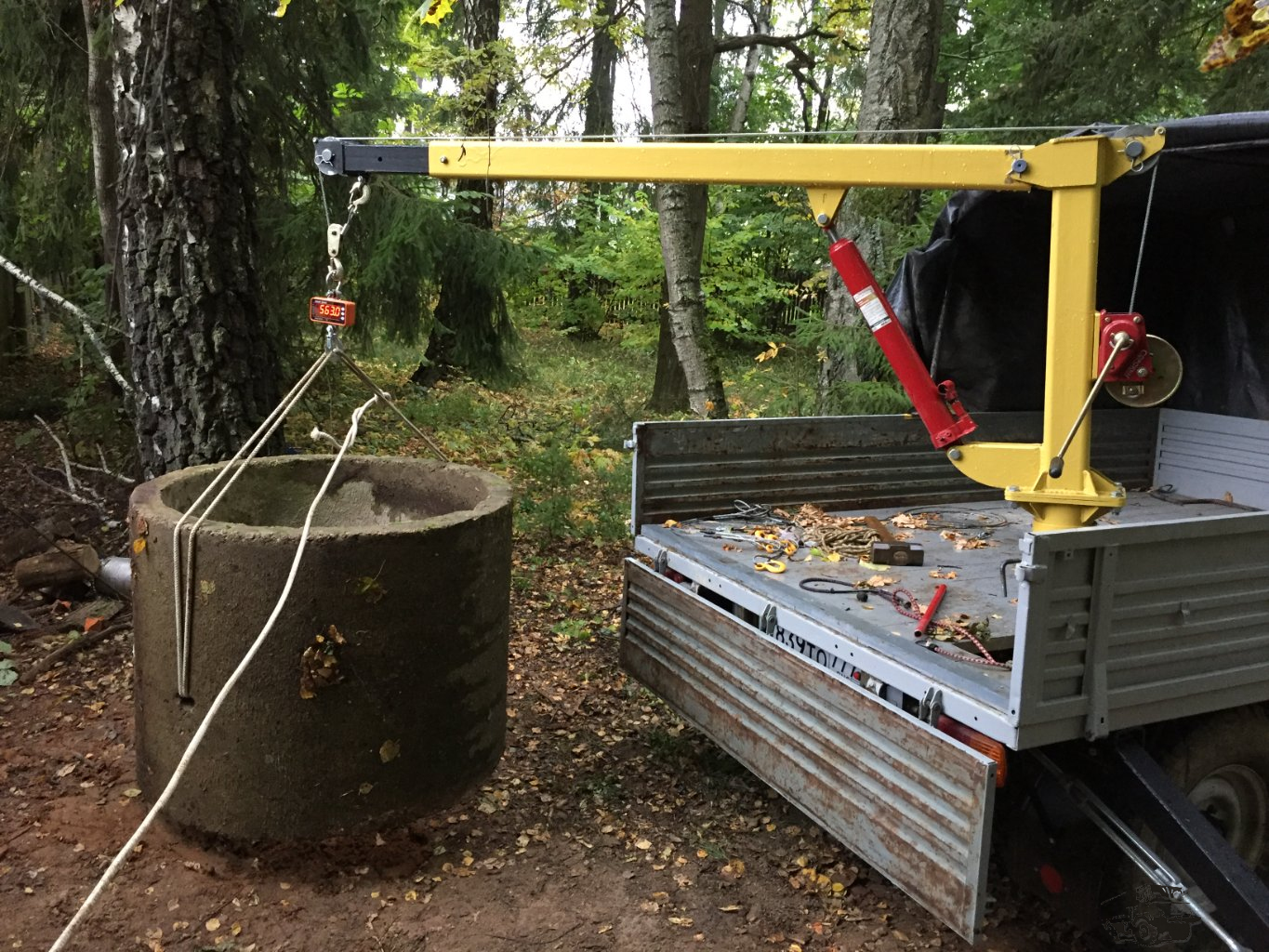

https://www.avito.ru/volno-nadezhdinsko ... ion=621540
такой можно сзади между запаской и кунгом поставить,стрела с лебедкой легко снимается и возится в кунге.(5 лет использую)

Красота! Диски отпесочить, покрасить - любо дорого)
