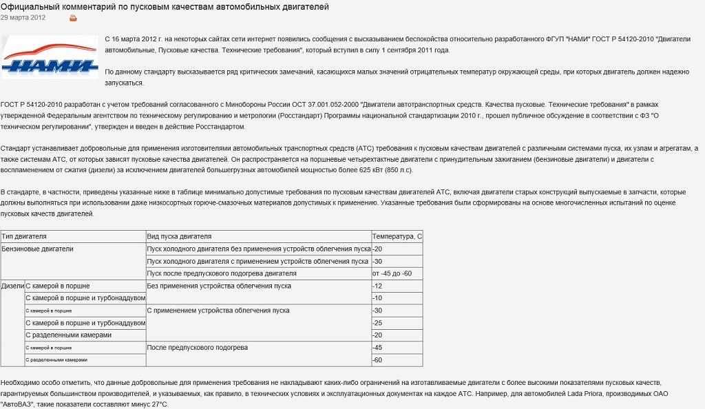

документик попался на глаз,
может в тему пройдёт :D
