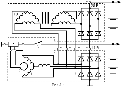

Не нужно там менять аккумуляторы местами, там тоже стоит ТВБ.
Принцип действия: у генератора отбирается 3 фазы на 12 вольт, и 3 фазы на 24 вольта через ТВБ. А
На картинке под цифрой 10 это ТВБ. Все как надо заряжается. Эта схема как зил 133, наверно у Бычка тоже самое.
Зы гена там свой специальный
