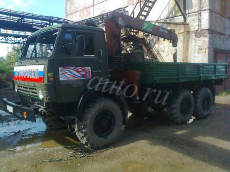

Да 290 звучит както не очень, но я новичёк ,да и выбора особого не было, жаль что инфу тут нашёл слишком поздно, там стрела ещё варена. но я в интернете поискал полазил, там везде стрела на такой установке 8 метровая, а у меня вродь все 12, правда я ещё её не выдвигал, но в углу (где шкала грузоподьемности) вродь написана что на 12.5 м берёт столько то кг. сейчас скину фото камазика, я его сохронил перед покупкой с обьявы, потом свежие выложу:

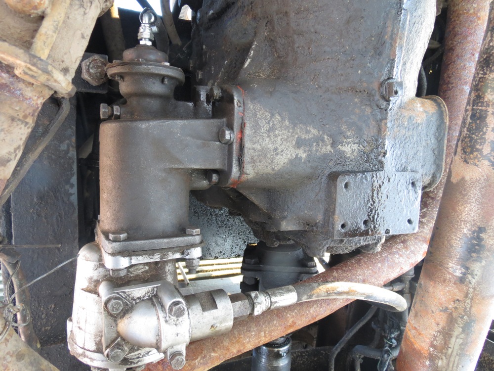

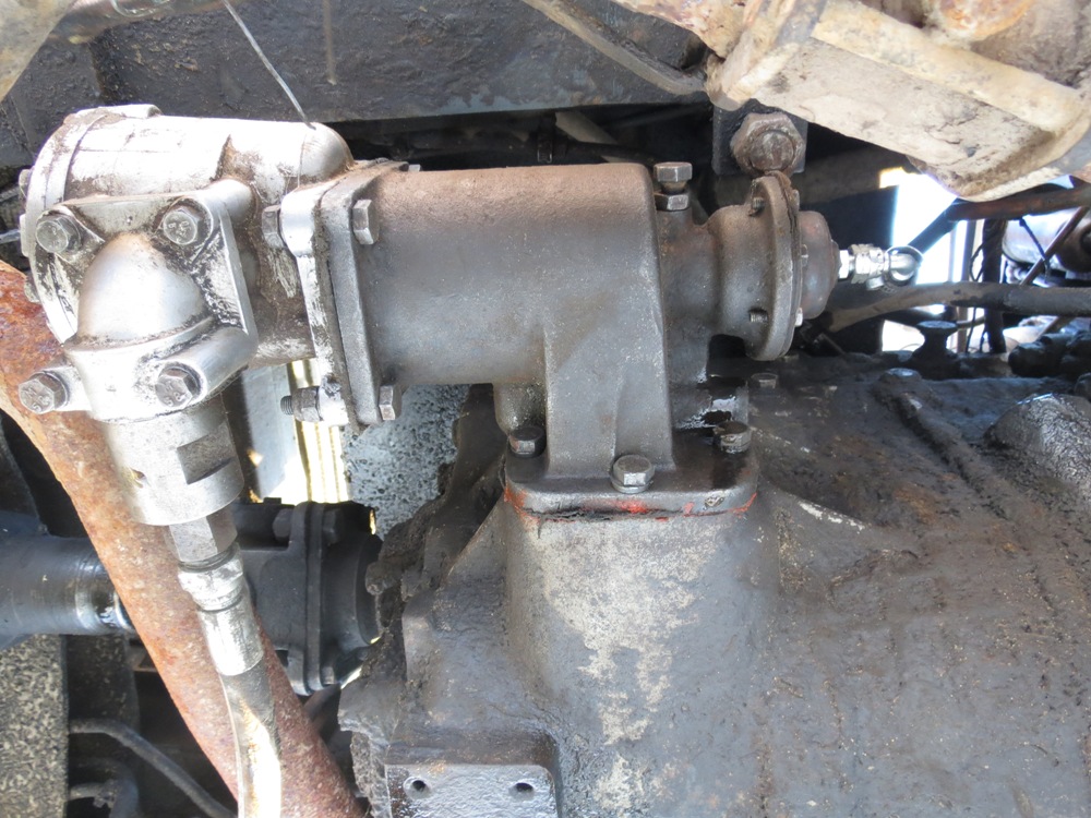

а у меня другой ком, на нем воздушный клапан находиться на противоположной стороне от нш, а у тя вродь там же, и плюс он точно такойже как на раздатке . кстати не мог найти в нете фотку такого,как у меня, потом попробую отфотать.

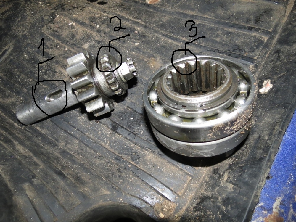

Да кстати свой ком собрал и поставил на место вроде работает и не выбивает, шестерёнки стали заходить глубже друг в друга на 5 мм, с фотоотчетом не получилось но фотки шестерёнок сделал вот они:

так у тебя ком на раздатке стоит,а у меня на кпп,потому и разные :D у меня внутрености не такие..

камазюник писал(а):так у тебя ком на раздатке стоит,а у меня на кпп,потому и разные :D у меня внутрености не такие..
да нет же , вот наглядные сравнения:

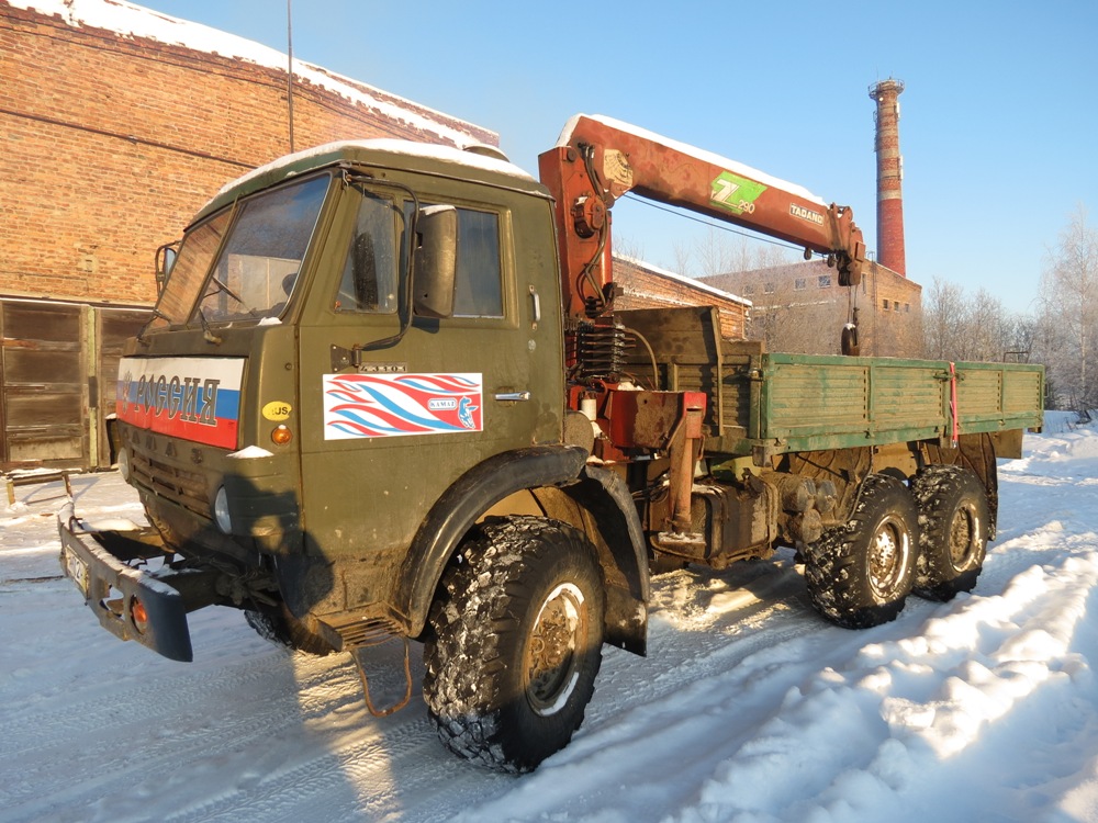

Сообщение dimks82 »

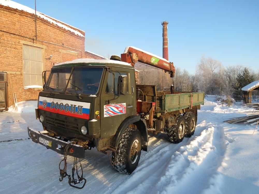

а вот ещё фото моего камазтаданика, на учет поставить не успел, да и у нас регион 10 (десятый регион) а номера ешо транзитные -- 35 рус, гнал из вогодчины

Сообщение камазюник »
зверь-машина!лапки надо трубой нарастить,а то устанешь шпалы таскать :lol: а ком да,другой и насос в другую сторону смотрит.если будет мозги делать,самосвальный поставишь 5511.
