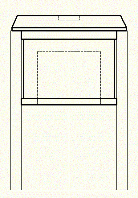

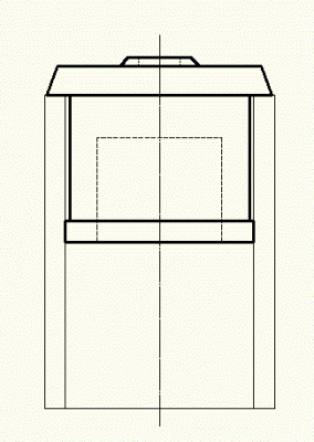

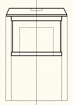

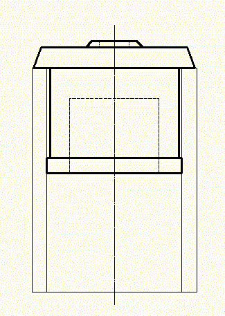

Чтобы не повредить гильзы предлагаю сделать такую приспособу (назвал ее "выбивалка"). В верхней части предумотрел "пяту" куда наставляешь стержень, через который и будешь бить.

Re: Немогу повернуть коленвал кривым стартером,что могло слу
А лучше сделать вот так...
