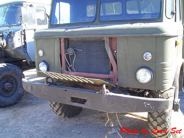

gazik писал(а):Хороший отчет со всем полностью согласен по уму. покажите фото как у вас получилось с креплением радиатора
пока ни как ((
в данный момент ломаю голову над этой проблеммой
места там совсем мало

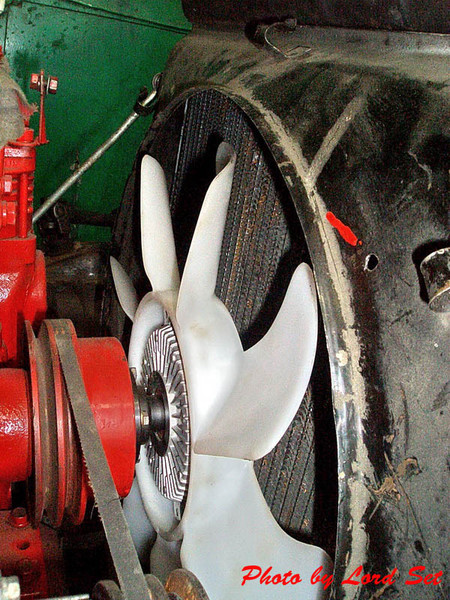

rencom писал(а):кронштейн красивый . Конский такой . Не согнётся .
А про вентилятор разъясни . Маслом крутится ? Откуда подаётся ? Сколько давление надо ?
как управляется ?

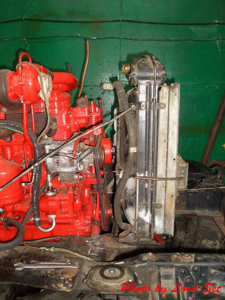

третье с низу фото (может плохое фото)- а не слабое ли крепление для радиатора получилось? при таком креплении он все же не стоит на раме,а висит над ним! Выдержит?
- Lord Set
- Сообщения: 1082
Re: Мой отчет по установке Д-245 в ГАЗ-66
ЛЁЛЕК писал(а):третье с низу фото (может плохое фото)- а не слабое ли крепление для радиатора получилось? при таком креплении он все же не стоит на раме,а висит над ним! Выдержит?
крепления штатные, только смещены немного вперед, там все обварено, думаю не сбежит...

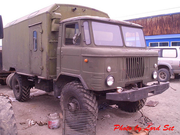

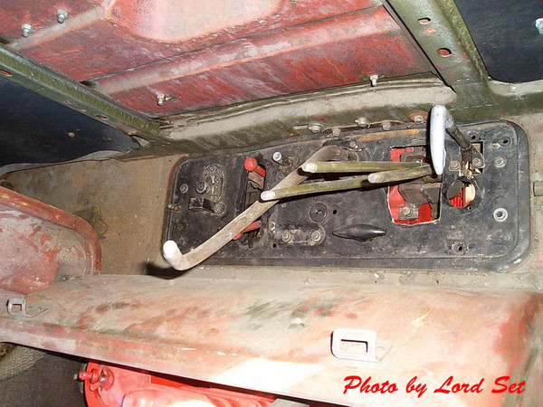

навесил кабину, встала без лифтовки без проблемм, промахнулся с радиатором сантиметров на 5 вправо, буду переделывать. Оказалось у меня кабина старого образца, крепится к раме без подушек
дырки не такие как на шишигах с подушками
была кабина не разборная стала разборная
шумоизоляцию надо делать очень хорошую и кабину на подушки сажать. Вибрация и гул дизеля тебя на сотне другой пробега доканают
моб: +7-7o1-5ЗЗ-2ЗО5 Кайрат
- Lord Set
- Сообщения: 1082
Kairat писал(а):шумоизоляцию надо делать очень хорошую и кабину на подушки сажать. Вибрация и гул дизеля тебя на сотне другой пробега доканают
спасибо дружище... я это знаю...
обязательно так и сделаю
[quote="Lord Set"][/quote]
что за третий рычаг у тебя, где понижайка и передний мост включается?
- Lord Set
- Сообщения: 1082
демультипликатор, типо как вторая пониженная
коробка от зил-137
