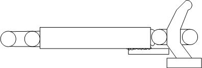

Вот ещё , Озадачился, По скольку в машине не силён, вдруг в дороге где-нить ,что-то с двиглом и устранить не смогу. Рассматрел передние клыки, какие то они укороченные. Вопрос к знатокам. Какую жёскую сцепку сварить для Шишки? Какие должны быть отверстия ,чтоб не слетали? или клыки надо менять.?????
Добрый-Эхх
Re: Советы для новичков.
Добрый-Эхх писал(а):Вот ещё , Озадачился, По скольку в машине не силён, вдруг в дороге где-нить ,что-то с двиглом и устранить не смогу. Рассматрел передние клыки, какие то они укороченные. Вопрос к знатокам. Какую жёскую сцепку сварить для Шишки? Какие должны быть отверстия ,чтоб не слетали? или клыки надо менять.?????![]()
Фотки покаж... С какова бока оне "укорочены"?
На жёской сцепке - петли, а не "отверстия", это две большие разницы. А чтобы сцепка не слетала с клыков и не ёрзала, в её петли перед клыками вбивают деревянные клинья.

Чё там фотать!!!!!!!! Если Шишка имеется опусти глаза и посмотри.(ТОЧКА ЖИРНАЯ)
А если серьёзно. Например, у Шишки крюк меньше закручен чем на Зилу (любом). И когда мы Зил или Камаз тягали сцепка просто одевалась и (УСЁ) и ни каких( клиньев). При том использовали и Заводскую и самодельную сцепку. И таскали не на одну сотню км.(Было время Техникой торговали и для экономии горючки сцепки использовали)
Давайте по делу; Рецепт ОДИН(клинья)? Больше вариантов нет?
Снизу у проушины приваривается пластина.
