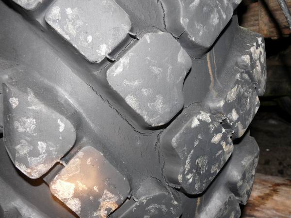

Трещины. Опасно или нет ?

Для покатушек сойдет

Если не перекачивать, не лопнет. Ездил на такой резине с прицепом на дальние расстояния летом, 70-80 км/ч, ничего не лопнуло.

По трассе опасно. Резина греется сильно, может рвануть.

ЛЕХ писал(а):По трассе опасно. Резина греется сильно, может рвануть.
не рванет, трещины только по внешней резине а она отвечает только за сцепление с дорогой, а давление держит корд и внутренние слои.

у меня на зиле 157 такая же проблема. думаю при случае всё таки поменять ,а то повезу 5 тонн и думай -доеду не доеду.

на чйм лучше проехать 3ткм на этой резине или на старой +- 5 мм но зато без трещин

какова снаряженная масса, предполагаемые скорости и давление в шинах?

Morcak писал(а):Резина старая и кривая. При езде на ней как на качалах![]()
Надо боятся что лопнет или нет ?
Я на такой резине 4года гонял. И на Белое море и на покатушки. Чтоб такие баллоны взрывались я не слышал.

баллон сам по себе не взрывается , взрыв может произойти только от давления.
давление в баллоне имеет два источника
1) рабочее давление в шине
2) удар во время движения
рабочее давление у ГАЗ66 не такое и большое как у грузовиков там качают по 5-8 атм,
скорее ближе к легковым автомобилям,
УДАР для такой высокой резины как у ГАЗ66 и скорости 70 км/ч не будет достаточным для взрыва колеса.
из личного опыта езды на плохой резине могу сказать .
в 1992 году на автомобиле копейка проездил одно абсолютно лысое колесо до камеры - денег было мало вот и катался на колесах совсем без протектора, из шин лез капроновый корд, и вот однажды трогаюсь я со светофора слышу шипение и колесо сдувается - выхожу снимаю колесо и вижу - шина протерлась до камеры в ней дырка диаметром сантиметра три, камера сквозь дырку выпучилась и протерлась об асфальт .
вот до какой степени износа могут работать шины при небольшом давлении и на маленьких скоростях и не взрываться.

Да, в Курдистане, Иране итд. ездят на шинах пока они держают воздух. В шиномонтаже валяютса лысие шины на продажу. И они исправляют такие ужасы, которые я бы несжигал ни в огороде

Бетеровское колесо нахаляву в лесхозе достали и поставили на будку> Так будка - жопа просто на качалках сняла внешний слой с шипами остался так сказать корд и каркас - приехала будка за 300 верст обратно. Не знаю как шиш-колеса а бетеровская резина ужастно крепкая.

135 писал(а):какова снаряженная масса, предполагаемые скорости и давление в шинах?
вес 6 - 6,4 т
на трасе 60 крейсерская и при розгоне перед горкой 70
давление на трасе 2,8 - 3 атм

Не лопнут твои колёса. Эти трещины появляются после первой же зимы на любой жёсткой русской резине, в т.ч. и на легковушечной. Но потом эти колёса ездят до полного облысения.

вес 6 - 6,4 т
не парься, не лопнут.
у меня на К-58 от скальника и бревен глубокие, в том числе и боковые порезы-трещины длинной до 5 см и глубиной 3-4 мм.
вес конечно не более 5-5,5 но хода по трассе 80-100, пробеги длинные и с уазиком на кукане.
