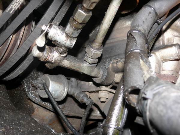

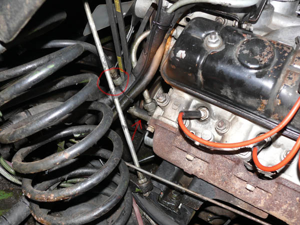

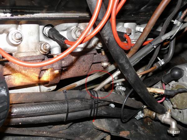

беру фотоапарат и пошёл в гараж, чтобы неспорили

У меня шишка. Зила нет, поетому сфотографировал шишку

Morcak, еще раз спасибо за участие и фотки.
