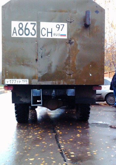

не пойму почему правая сторона машины ниже на 4-5 см чем левая (спереди и сзади)

ИМХО я канешно может и ошибаюсь, но рама и шасси стоят ровна, а вот кузов дествительно перекос на правый борт.

jelezo писал(а):не пойму почему правая сторона машины ниже на 4-5 см чем левая (спереди и сзади)
А счтиать что справа лежит, а что слева не пробовали?
Например, с права точно что стоит печка в кунге (сколько в ней весу?) + запаска где-то стоит (не на правом боку случайно?) + ещё там и бак, наверняка справа стоит (а не полный-ли он бензина?) ..... Вот, пожалуйста - уже лишних килограмм 300 на правом боку есть. А ведь при грузоподъёмности в 2 тонны лишние 300 кг на одном боку вполне могут быть так заметны

andrei писал(а):лишние 300 кг на одном боку вполне могут быть так заметны
особенно если это продолжальсь долгие годы

По фотке не определить. Тем более по такой дерьмовой. Замерь расстояние мосты-земля и рама-земля. Возможно, рессоры просели. Также замерь растояние от рамы до края кунга по горизонтали- кунг может быть сдвинут вправо.
Я перебирал амортизаторы. Три были заклинившие. Из-за этого тоже может стоять неровно.
