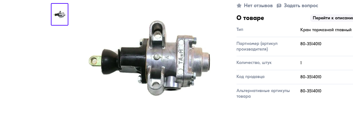

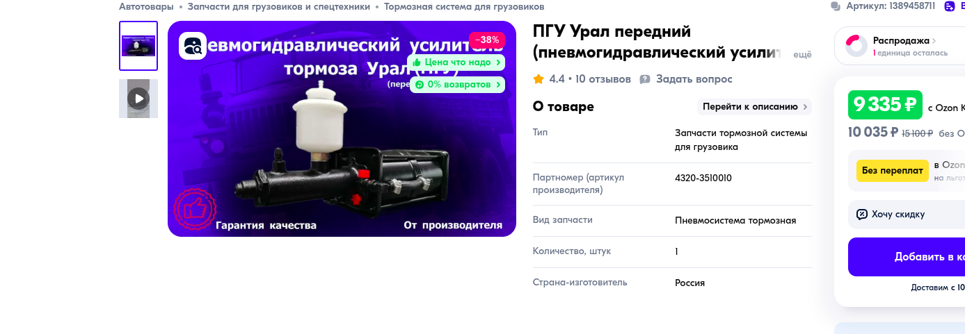

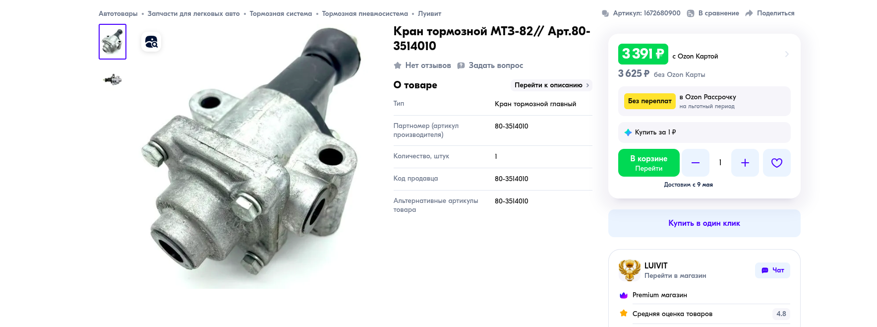

Парни, подскажите, как ведут себя пневмогидравлические тормоза по типу Ураловской системы. Может у кого такие стоят на 66м. Как дозировать усилие на педаль? По опыту в армии помню, чуть нажмёшь не тормозит, а сильнее колом аж в стекло башкой можно вылететь. Вот и думаю может себе такие поставить, кран тормозной от мтз 80 одноконтурный и пгу от Урала.

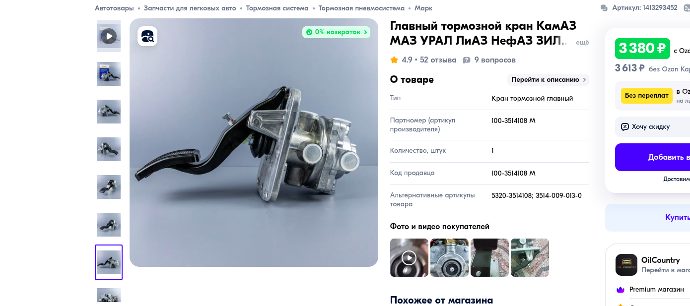

Или такой кран с педалью приколхозить?

У меня на Садко заводская пневмогидравлика (она же ГАЗ 3309, с тремя пневмоусилителями, один на переднюю ось, и два на зад, на каждое колесо по одному) - на сколько давишь, на столько и срабатывает, ни задержек, ни скачков резких. Сейчас, правда, на задней оси щиты от 157-го, передняя пока осталась штатной, но в срабатывании ничего не поменялось.
Усилители такие:

Славон писал(а): 04 май 2025, 11:05 ГАЗ 3309, с тремя пневмоусилителями
А для чего их так много? Один не справляется? ( Посмотрел цену этого усилителя, от 16тыщ до 22х :scare: ) Ладно,хрен с этой ценой, одного хватит на перед и зад? И что, если воздуха нет то и тормозов не будет, хоть их один или три? И надо тоже кран ставить, а от чего? На Садко понятно, там педали другие.

DESOTO, на мтз тормозной кран работает на прицеп. Т.е пока ты не тормозишь давление подаётся в магистраль

танкист 204 писал(а): 04 май 2025, 17:32 на мтз тормозной кран работает на прицеп. Т.е пока ты не тормозишь давление подаётся в магистраль
Чуть было не купил ... .Как всё заморочено....
