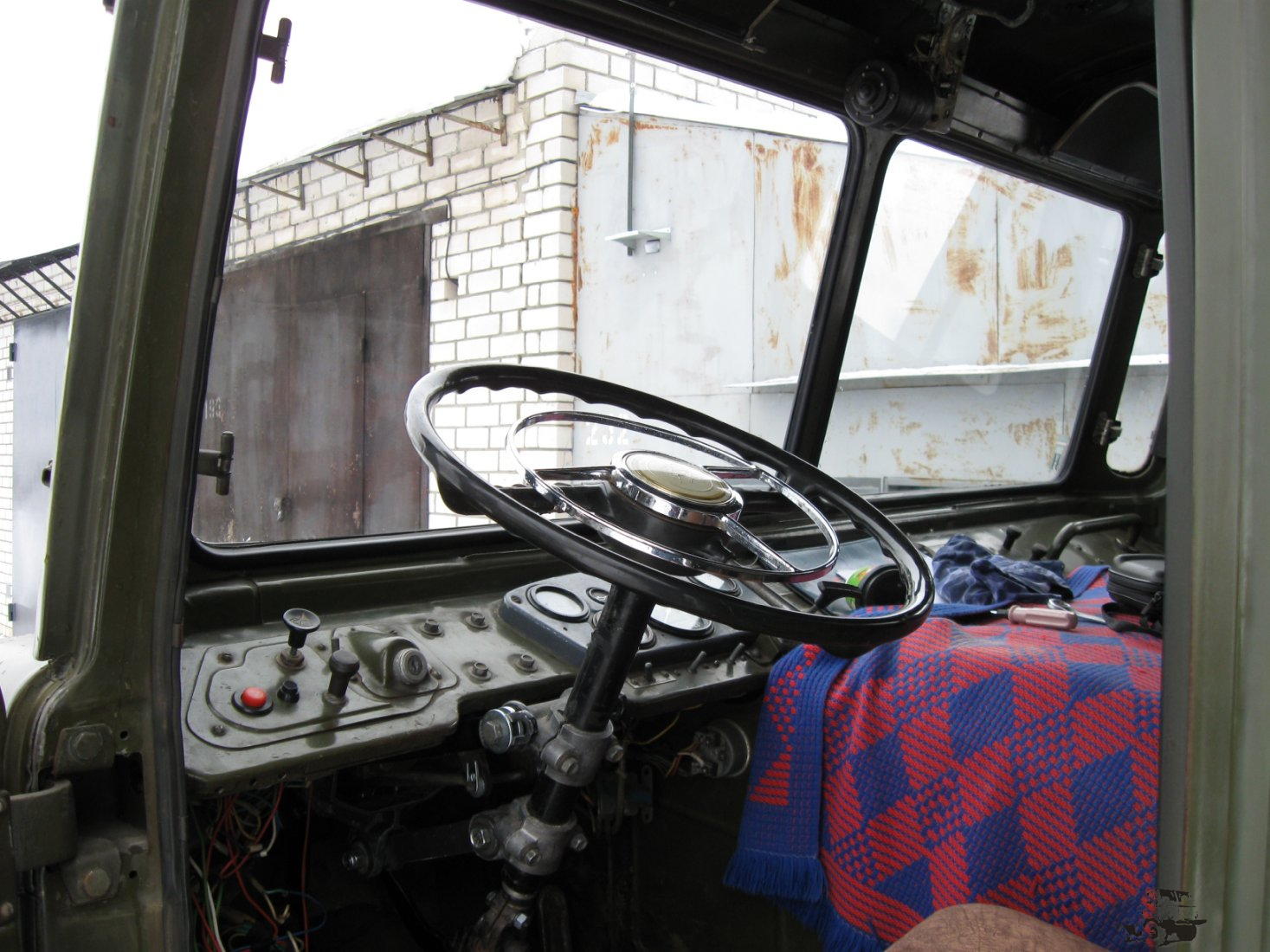

Парни! Сконструировал регулируемую рулевую колонку и поставил баранку ГАЗ 21. Теперь никак не могу врубиться, как правильно подключить пипикалку на сигнальное кольцо "Волги". На любой другой машине не было бы проблем, а вот в случае с шишигой... ) Всю голову сломал
Нужен совет специалиста...

Wiking писал(а):На любой другой машине не было бы проблем, а вот в случае с шишигой... )
А в чём собственно проблема? В Шишиге плюс подаётся на один из клемм сигналки.
Со второй клеммы провод через замыкающую кнопку соединяется с массой авто.
Отсюда и пляши.
Как устроена кнопка в руле ГАЗ-21 я не в курсе. Разъясни мне, тогда и сообразим, как её подключить.
Подозреваю, что у неё обе клеммы изолированы от массы. Тогда есть два варианта подключения - через дополнительное реле,
если контактная группа хлипкая; или без дополнительного реле, если контактная группа достаточно мощная.

e2-e4 писал(а):[post]430255[/post] А в чём собственно проблема? В Шишиге плюс подаётся на один из клемм сигналки.
Отсюда и пляши.
Я знаю откуда плясать. Я не могу подать минус с рулевой колонки. У шишиги был хитрый подвижный контакт-вилка, а с волговской ступицей руля его смонтировать не получается. Волговсая кольцо-кнопка подает минус на провод, протянутый сквозь валы рулевой колонки и рулевого редуктора, через "контакт-пимпочку" посредине руля. Так устроены электросхемы сигналов на всех машинах... кроме шишиги. У шиши нет отверстий в валах. Да и если бы были, нет возможности протянуть провод минуса через карданные крестовины рулевого вала. То есть, нужен какой-то хитрый контакт, который бы стоял неподвижно и передавал минус на вращающийся руль - типа щетки генератора...
Я теоретически представляю, как оно работает, но не пойму, как это осуществить на практике. Я надеялся, что кто-то уже сталкивался с чем-то подобным... )

Wiking писал(а):Я теоретически представляю, как оно работает, но не пойму, как это осуществить на практике.
Теперь понятно в чём твоя проблема.
Был бы волговский руль перед глазами, что-нибудь придумал бы, а так можно только фантазировать...
Я себе ставил ГАЗелевский руль, который вообще без кнопки и КАМАЗовский подрулевой переключатель.
С рулём от 21-ой волги никогда не сталкивался.
