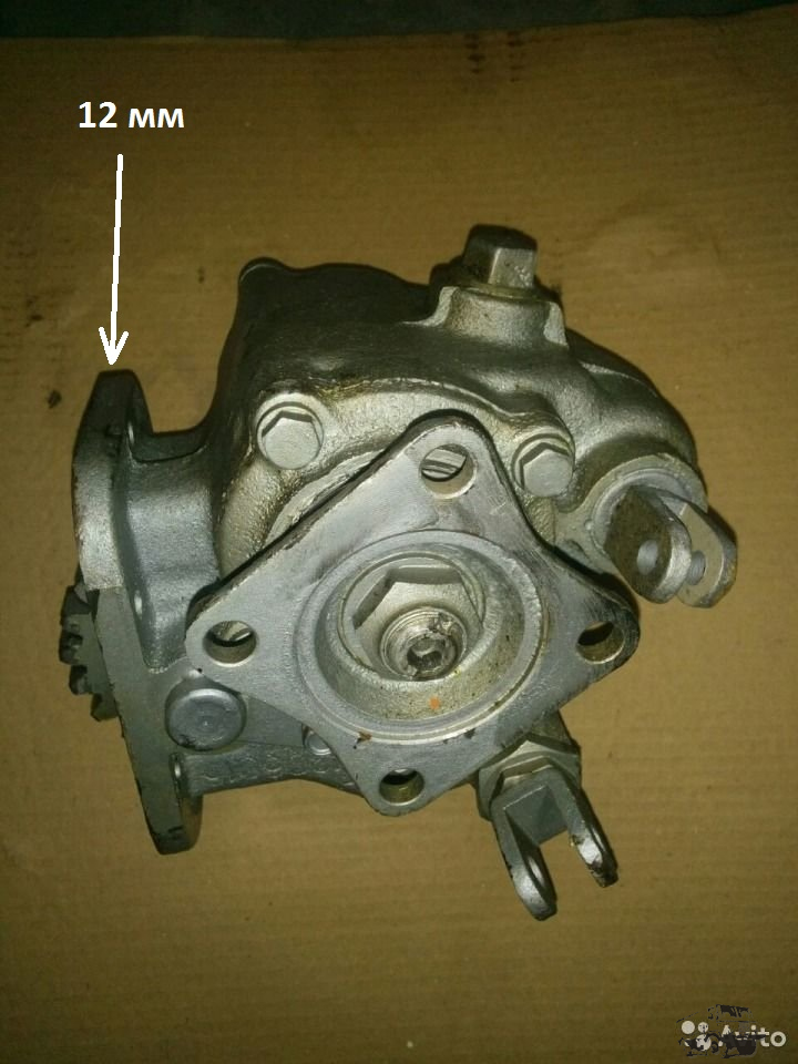

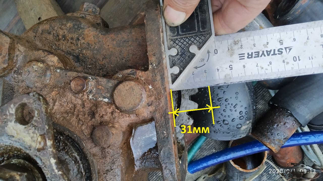

[ref]мавр[/ref], разница в вылете шестерни 9мм. КОМ ЗИЛ-131 вылет 22мм, КОМ ГАЗ-33081 вылет 32мм.
На фото КОМ ЗИЛ-131.

Если кратко то нинасколько, они разные комы по сути не смотря на внешнюю похожесть, в своё время мы пытались фрезеровать под кость на 2 мм , в общем это уже все распи ано и причём давно, кому моих слов не достаточно можете попробовать, но лучше купить то что надо, да и ещё на шазовском Коме стоит зиловский фланец, Он нам не подходит , надо вытащить небольшую простаку и поставить с обычного кома по шлицам все одинаковое

[ref]Эдуард100[/ref], я брал шаазовский сразу с уазовским фланцем.Они по договоренности ставят.
Все эти шлифования в говнах выйдут боком, оторвет КОМ или шлифованый корпус КПП порвет.
9мм надо ж где то убавить.

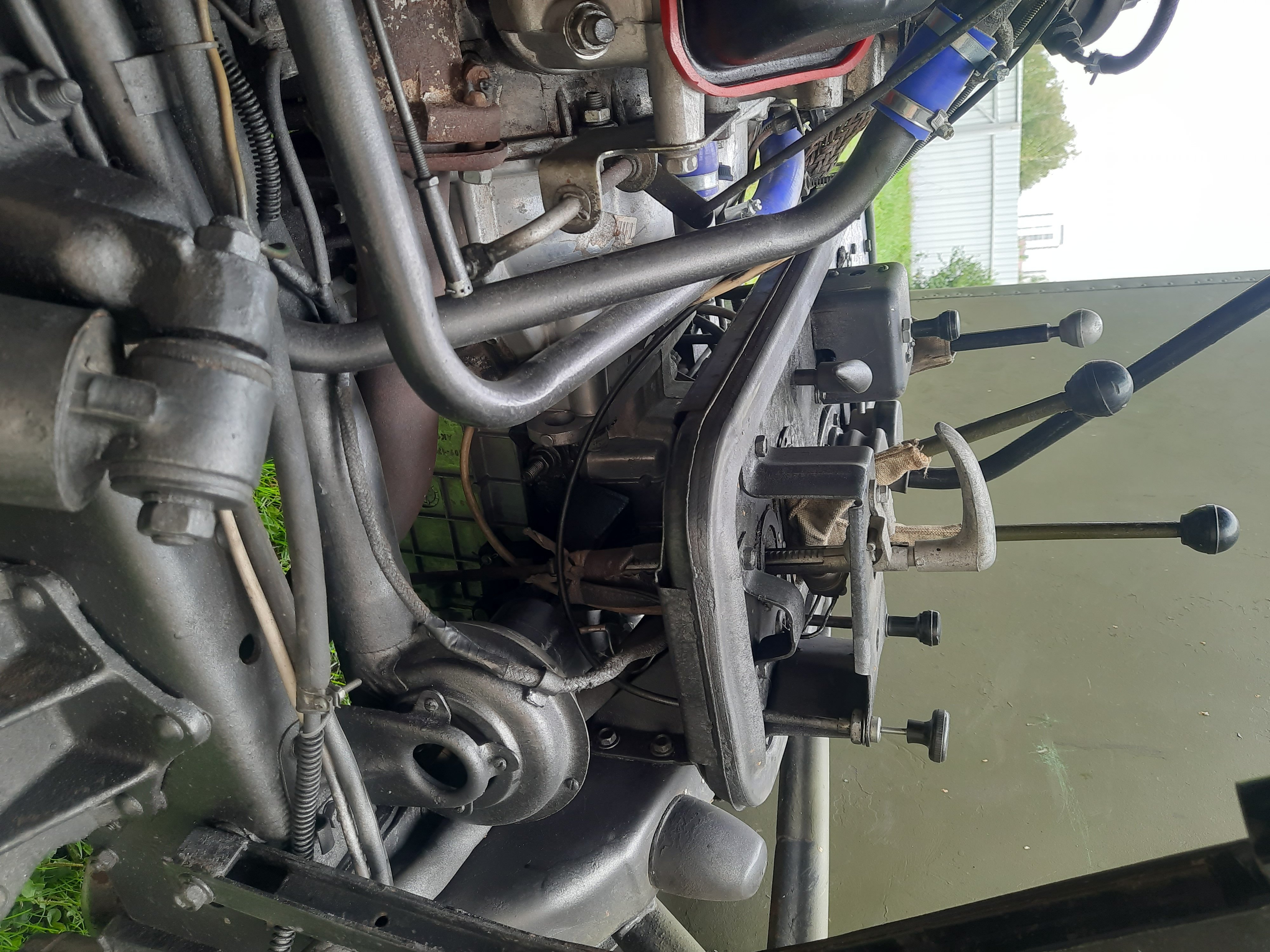

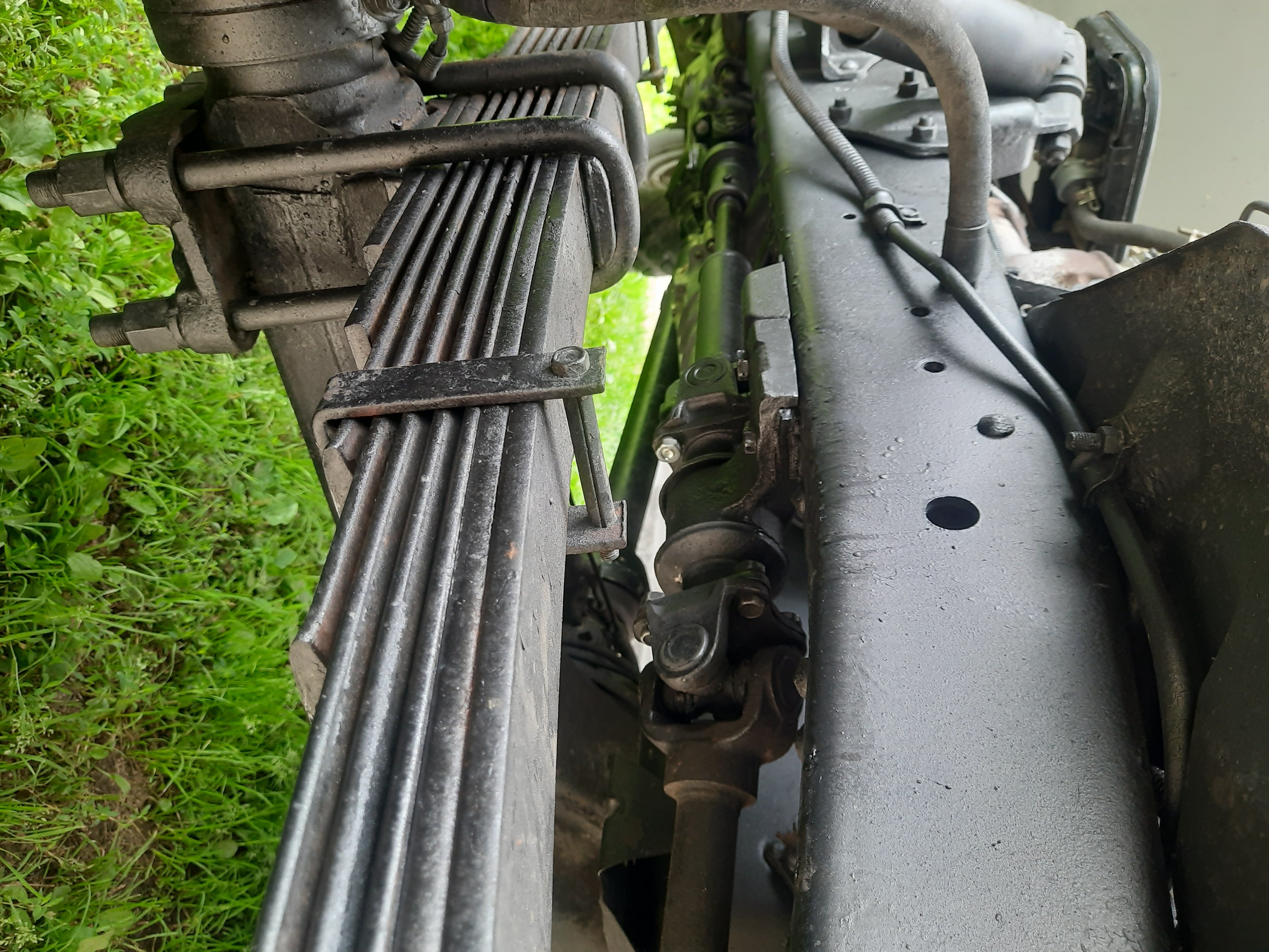

Поставил себе пятиступку от бензинового 3308 на Газ-66. Из переделок:
6 точечная корзина.
Траверсу над коробкой поднял на 10 мм. Под траверсой на коробке спилил вертикальное ребро жесткости до 5 мм. Укоротил кардан на 22см. Промежуточный кардан к лебедке сделал из Уазовского. Опустил поросенка кардана к лебедке на ~10 см, чтобы вал от ком не задевал траверсу. Переварил правую выхлопную трубу. Сместил выход ручки переключения передач вправо ~8см. Сделал своё крепление на коробку блока рычагов понижайки и переднего моста. Езжу теперь как на иномарке, с трудом отвыкаю от двойного выжима, всё вместо первой пытаюсь воткнуть заднюю.
6 точечная корзина.

Еще забыл, пришлось крюк зацепа кабины подпилить прилично, коробка не даёт ему войти в зацеп.

Ушла яма между 3 и 4. Хотя я головки для ГБО поставил, они под 92 бензин. Мощи прибавилось и яма не так чувствовалась как на старых головках.

Очканул я оставить четырехточечную. По очучениям, новая коробка с КОМ чуть ли не в 2 раза тяжелее.
