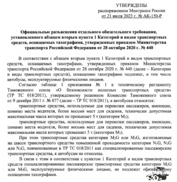

Сейчас выкладываю инфу про отмену тахографов для подобных авто во вложении
