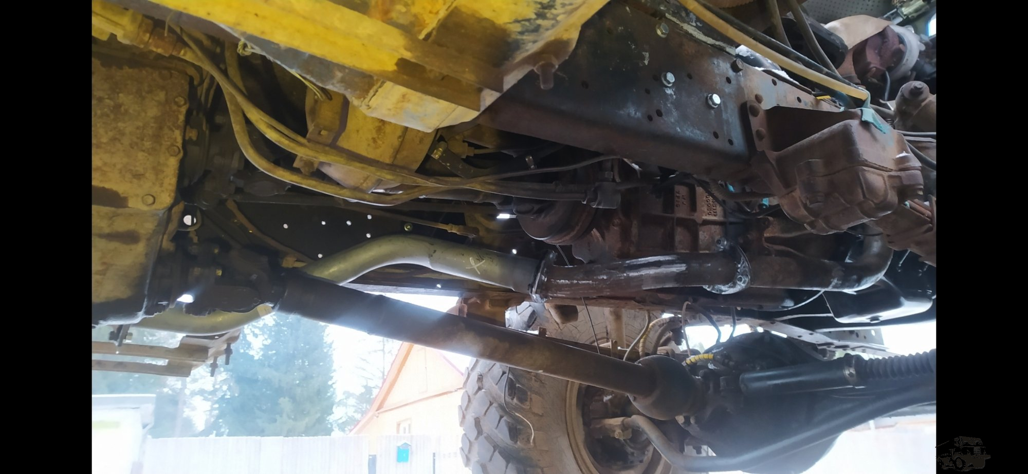

download/file.php?id=92138&mode=view
вот у тебя крестик стоит ...туда и ставь
Сообщения: 4482
Благодарил (а): 27 раз
Поблагодарили: 77 раз
Дизель D4DB
На фото два крестика.

Сообщение makey »
По науке, для оптимальной работы гофра должна располагаться параллельно оси вала двигателя и максимально близко к этой оси. На практике такие условия соблюсти сложно, но если есть возможность, надо к ним поближе. Если по фото, то там, где передний крестик, можно даже сразу от флянца, гофра параллельно оси, поворот после гофры. Передняя часть выпуска крепится к КПП, задняя к раме, желательно с возможностью свободы небольшого продольного перемещения для компенсации тепловых расширений.

Сообщения: 2403
Дизель D4DB
kolinz писал(а):[post]459205[/post] На фото два крестика.
крест на белой трубе....

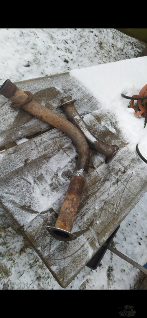

Доделал выхлопные трубы

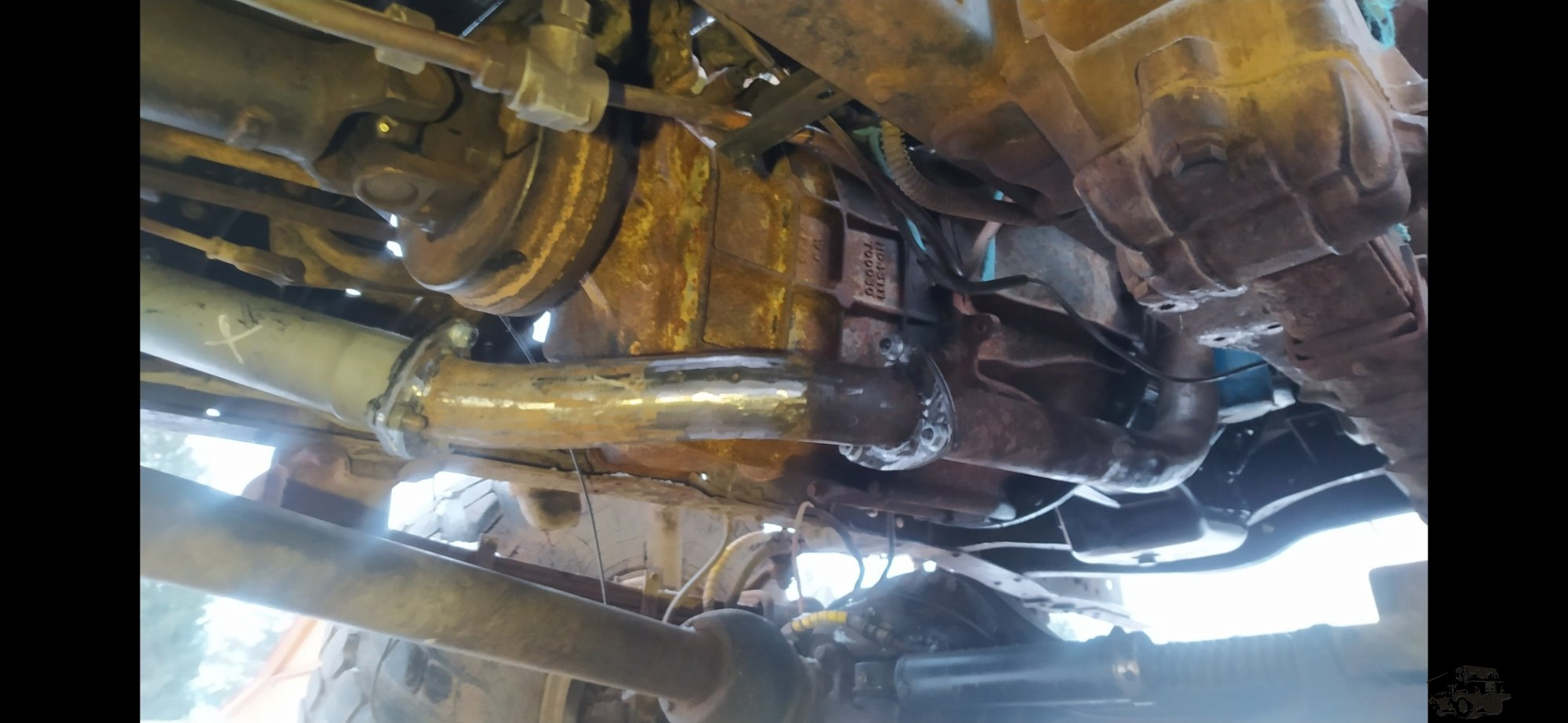

Дизель D4DB
Собрал выхлоп.Осталось сделать крепление выхлопного колена к КПП.

Дизель D4DB
kolinz писал(а):[post]459529[/post] Собрал выхлоп.Осталось сделать крепление выхлопного колена к КПП.
ты это отфотал и скинул для тех у кого руки из жопы растут? :lol: ,тогда покрасить забыл :)

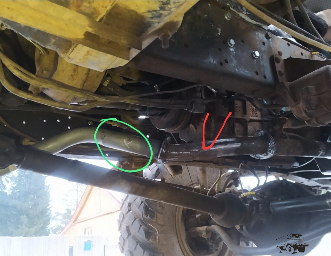

Сообщение АРС »
Крепление к кпп и где крестик на трубе нарисован просится гофра небольшая... и тогда полный феншуй будет! :D зима уже на Урале, у нас все грязно-серо, первый день небольшой морозец...

Дизель D4DB
АРС писал(а):[post]459534[/post] Крепление к кпп и где крестик на трубе нарисован просится гофра небольшая
вот обьясни :wink: ,зачем ? крепление трубы крепится к кпп,и ставим гофру...
смысл в ней? если есть крепление.кпп крепится к мотору,и прыгает вместе с кпп,тогда и труба вместе с гофрой прыгает ...
