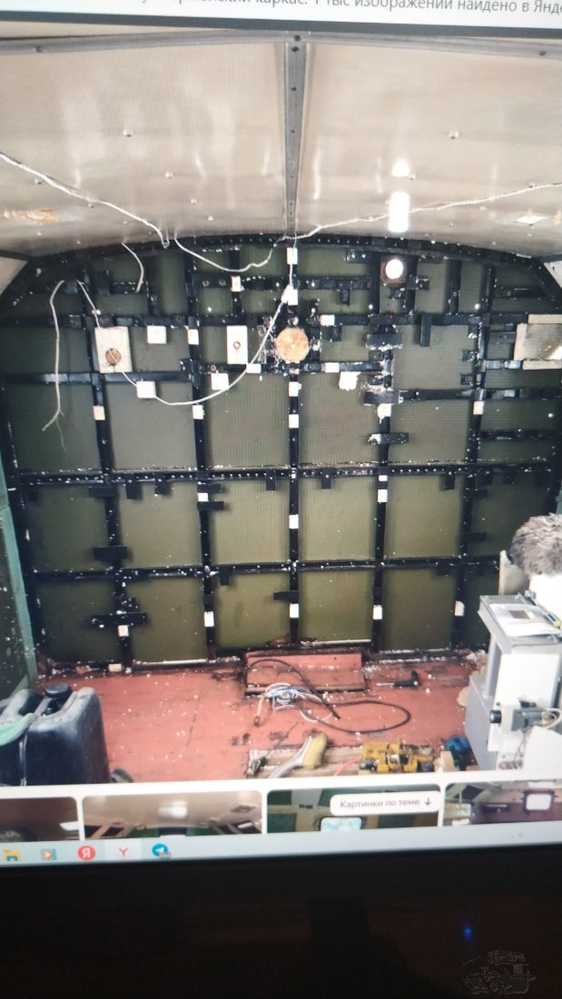

Доброго всем здравия. Начну коротко и я думаю предельно коротко. На моем Шарике стоит не понятно что вместо кунга, задался поиском высокого кунга. Перевернул весь инет, по близости нет ни чего, от слова совсем. С других регионов тащить себе дороже Короче решил варить его сам. Вопрос встал только один, на каком расстоянии варить обрешетку.. Может кто разбирал заводской кунг и подскажет?

Кунг самонесущий бескаркасный , Если делать самому логичней рассчитывать ,что бы стыки обшивки приходились на каркас ( пилить меньше )

На просторах интернета находил кунг 63 года, он каркасный, и зиловский, тоже каркас, по крайней мере у зиловского передняя глухая стенка каркасная

Кунг 80 тыс стоит плюс перевозка с нижнего та же цена, в краснодарском крае кунги только ураловские... Цена сварить каркаса без утепления 70...

20 тыс утепление, остальное халява, по поводу дерева и фанеры.. Пол доска шпунтованная дуб, ясень или граб..подумаю. Стены я думаю фанера 5 мм

Металл на каркас квадрат 20*40, основание 40*50. Листовой металл холоднокатаный 0,8 мм либо 1 мм, тоже думаю пока

Окна раздвижные либо с газели пассажирской, но они что то очень огромные, скорее всего с узика 40*80. Летом будет норм, зимой не выезжаю на шарике, некогда..

[ref]kolinz[/ref], оптимизма хватает. чисто каркас за три дня сварить можно. вот с обтяжкой недельку придется помучаться. так как клепальник ручной будет. клепки винтовые. что бы крепко держался лист.... без внутренней отделки по планам за 1.5 недели управиться

только пока не придумал как закладные сделать для полок и тп... у кого какие мысли??????

высота по потолку будет пол - потолок 1.75. Более-менее комфортно будет передвигаться с мои ростом, выше делать смысла не вижу. как бы не хотелось сделать выше, так как высота готового изделия+высота машины=высокий центр тяжести, а ездить в основном по горной местности... Мой рост, если кому интересно 195
