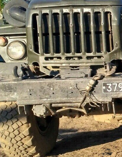

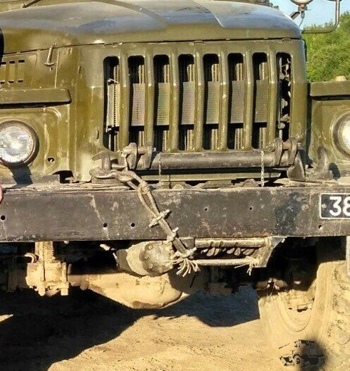

Кстати, ещё и крепления стрелы передней разные на разных УРАЛах. тоже. похоже, колхоз везде. А вот лебедки стоят, похоже, в раме. При чем на фото ниже, похоже, кабина поднята над рамой.

andrei писал(а):[post]451602[/post] на фото ниже, похоже, кабина поднята над рамой.
Это на всех относительно свежих Уралах, после установки двигателей ЯМЗ пришлось поднимать кабину. Мой был из первой партии 1994 года у него проставок не было, так кабина лежала на КПП. Я уже сам поднимал на 30мм, а с завода проставки 60-70мм где то.

andrei писал(а):[post]451602[/post] А вот лебедки стоят, похоже, в раме. При чем на фото ниже, похоже, кабина поднята над рамой.
На первом фото судя по боковым жабрам Урал 4320 с двс камаз 740 (там кабина стоит на низких подушках
На 2м фото Урал 4320 с ямз 236(8) там по заводу кабина ставится выше, тк. мотор стоит в раме выше.

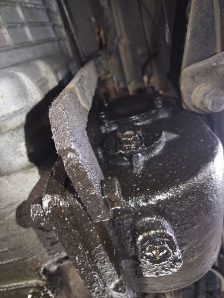

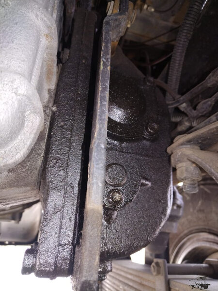

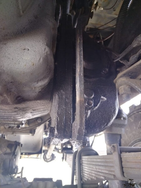

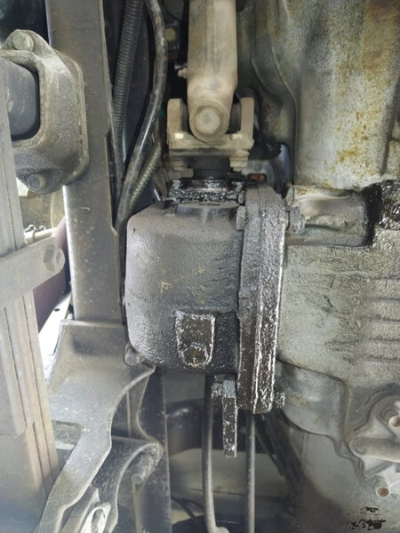

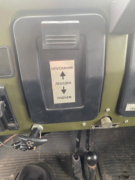

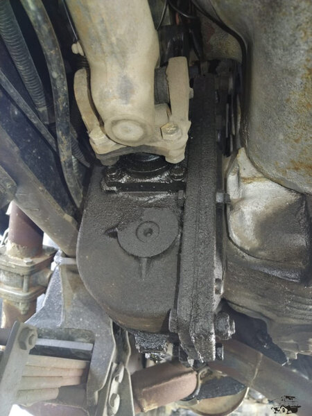

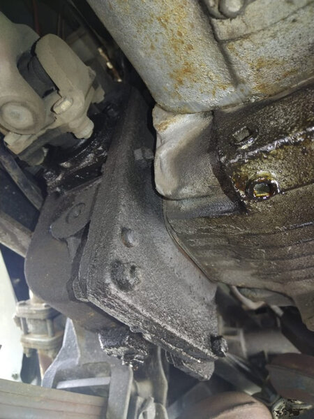

serega.kam писал(а):[post]451595[/post] могу у него более конкретнее узнать отчего ком,мотор вроде говорил ямз 238
[ref]Kizzbass[/ref], вообщем говорит "мотор 238-й,кпп тоже типа от этого мотора,лебедка стояла с новья,как пришол,ком стоит на правом боку кпп,кардан как у зила,уходит на лебедку,лебедка Зиловская, трос тоже,ком двухстороний(смотка- размотка)визуально похож на зиловский,но говорит не зиловский"ща стоит пока в хранилище,как выгонят,попробую договориться,залесть -пофотать под него
- Сообщения: 459
- Откуда: Пермский край
- Благодарил (а): 15 раз
- Поблагодарили: 27 раз
Передняя лебёдка на Урал 4320, 5557.
serega.kam писал(а):[post]451701[/post] похож на зиловский,но говорит не зиловский
Тоже были мысли что из ЗИЛовского переделаный.
serega.kam писал(а):[post]451701[/post] ща стоит пока в хранилище,как выгонят,попробую договориться,залесть -пофотать под него
Буду очень признателен, все таки редкий зверь такой) Можно еще поинтересоваться, насколько быстро происходит смотка? А то с моим КОМом мотает очень быстро, пользоваться неудобно, собственно по этому и есть мысли сделать гидропривод
Kizzbass писал(а):[post]451603[/post] Было бы интересно)
вот фотки
