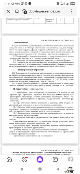

Попользовался я этим китайским чудом 5 квт
По городу температуру держит в кабине + 10-14С в 30 градусный мороз. Кабина не утеплена, поэтому всё тепло выходит через отверстия в кабине
По трассе как была фигня, так и осталась. Максимум держит +3С.
Я знаю что этот отопитель можно использовать только, когда машина стоит без движения
