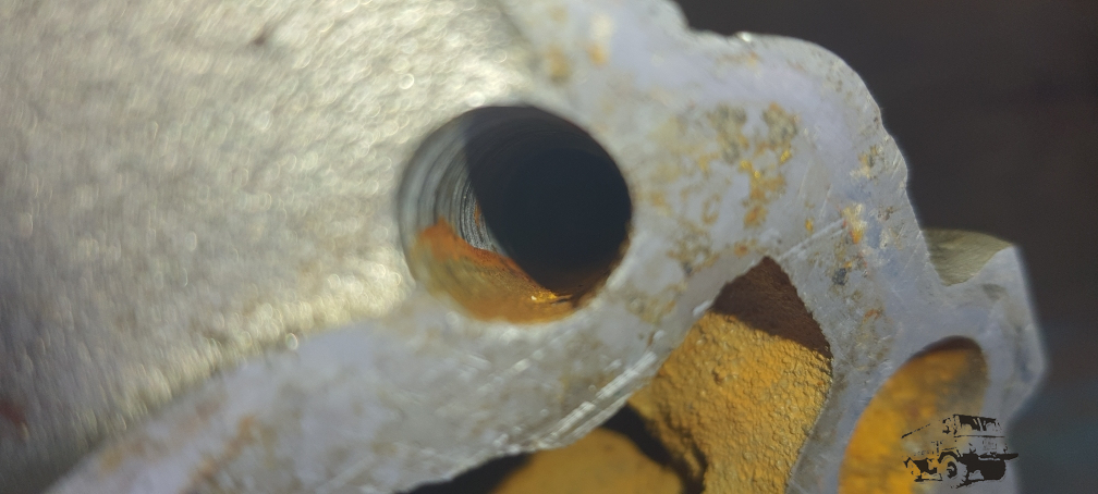

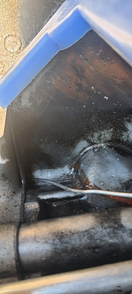

Снял паук, залепил правый водяной канал на левой ГБЦ, налал воду и она побежала ручейком из маленького отверстия под ГБЦ, на фото я туда вставил проволочку для наглядности.
Подскажите, как туда попадает вода, сверление идет до шпильки крепления ГБЦ, в прокладке так же есть отверстие.

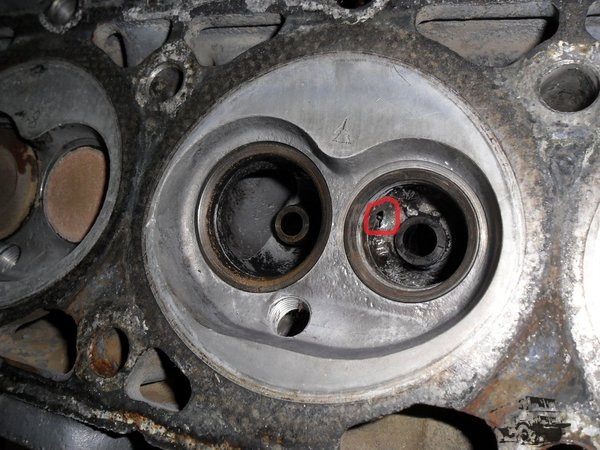

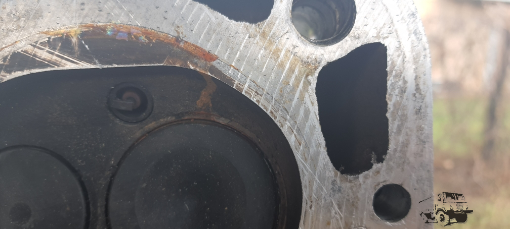

Как и обещал, ниже 2 фотографии, из них видно, что вода текла из отверстия указанного ранее и сверху клапана. Везде следы от ручейков.
Впускной садится и обжимается хорошо, не могу понять откуда появилась вода над клапаном?

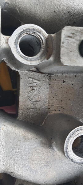

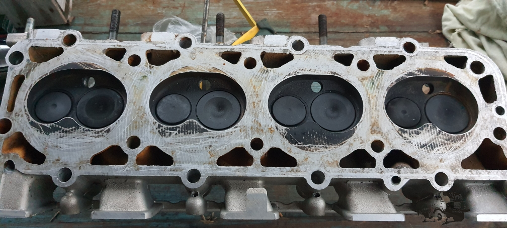

Ну и фото самой ГБЦ
Ну и фото самой ГБЦ

Стопудово китайское изделие.
