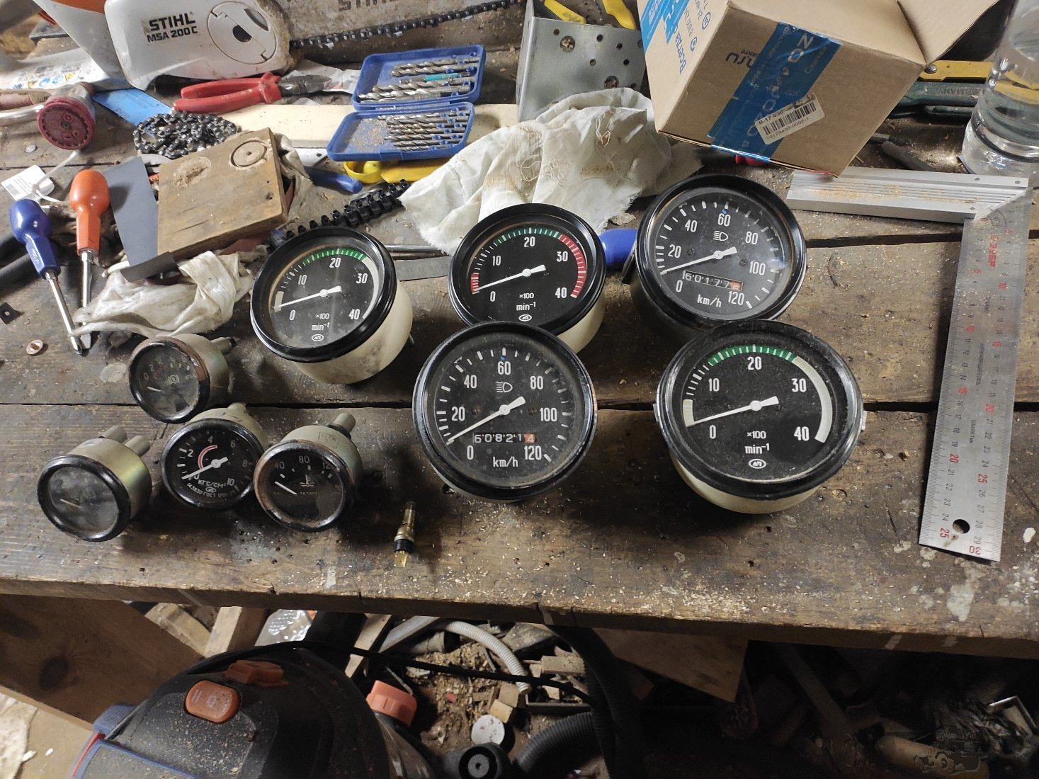

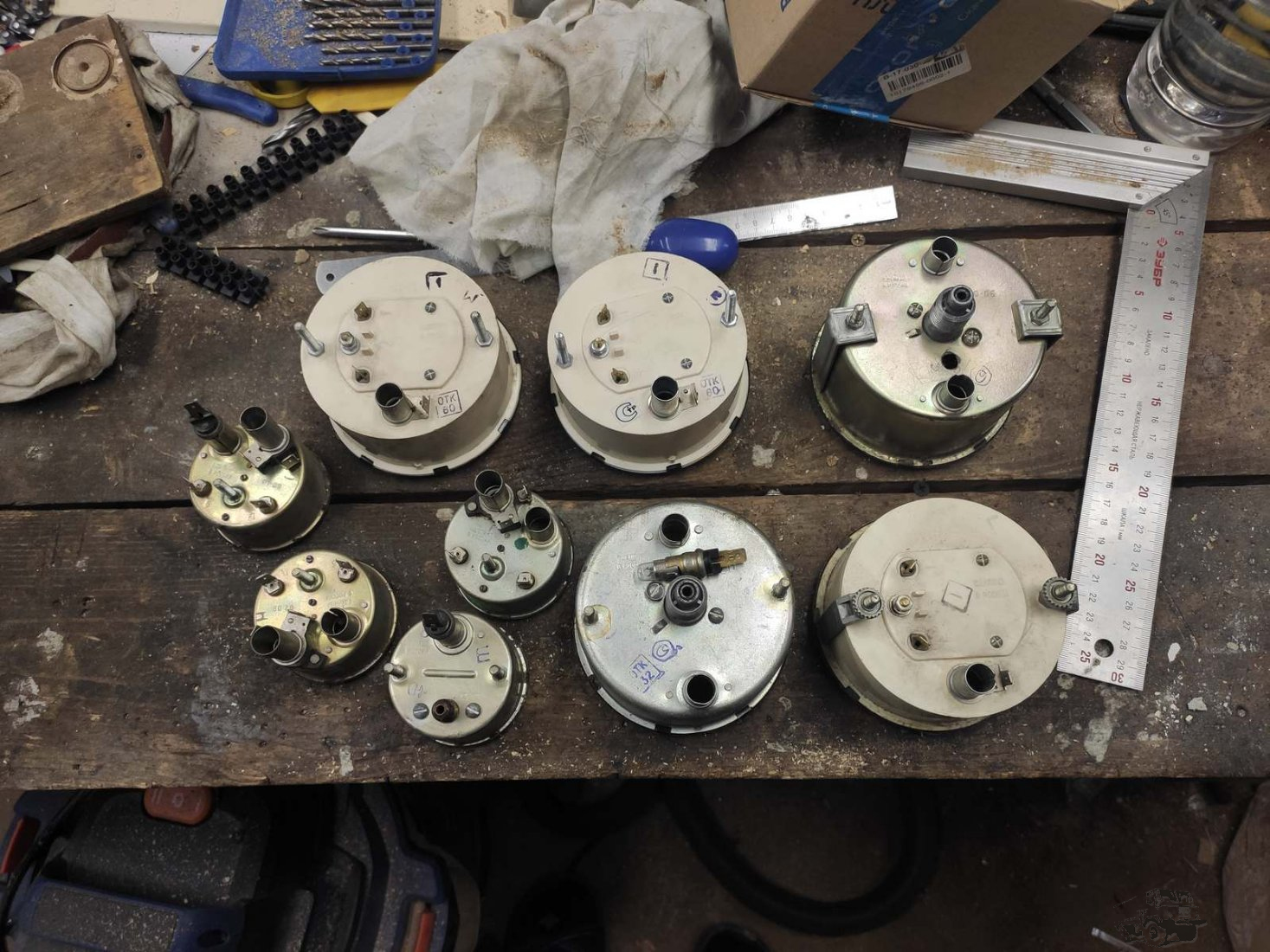

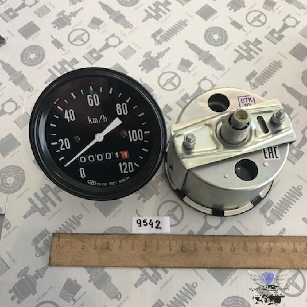

Не работает подсветка спидометра. Я так понимаю (согласно электросхемы) подсветка идет одна на все приборы приборной панели. Но у меня нет цоколя для подсветки спидометра или как то он по другому подключается.
Может кто нибудь указать как выглядит этот цоколь?
Такая же проблема стоит и в цоколе индикатора включения дальнего света фар (тоже отсутствует).

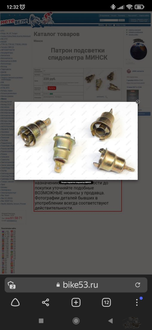

san писал(а):[post]435623[/post] https://market.gaz66.ru/index.php?page=item&id=861
Это точно не то. Это подсветка для приборов (масло,топливо,заряд, температура) за исключением спидометра.
На фото выше больше похоже на тот что нужен для индикатора включения дальнего света.
Остается вопрос в подсветки самого прибора.

Подсветка спидометра
Странный у тебя спидометр... Этот патрон вставляется во все приборы и как подсветка, и как индикатор.
Согласен, покупал его отдельно, человек сказал что снял с 66-го

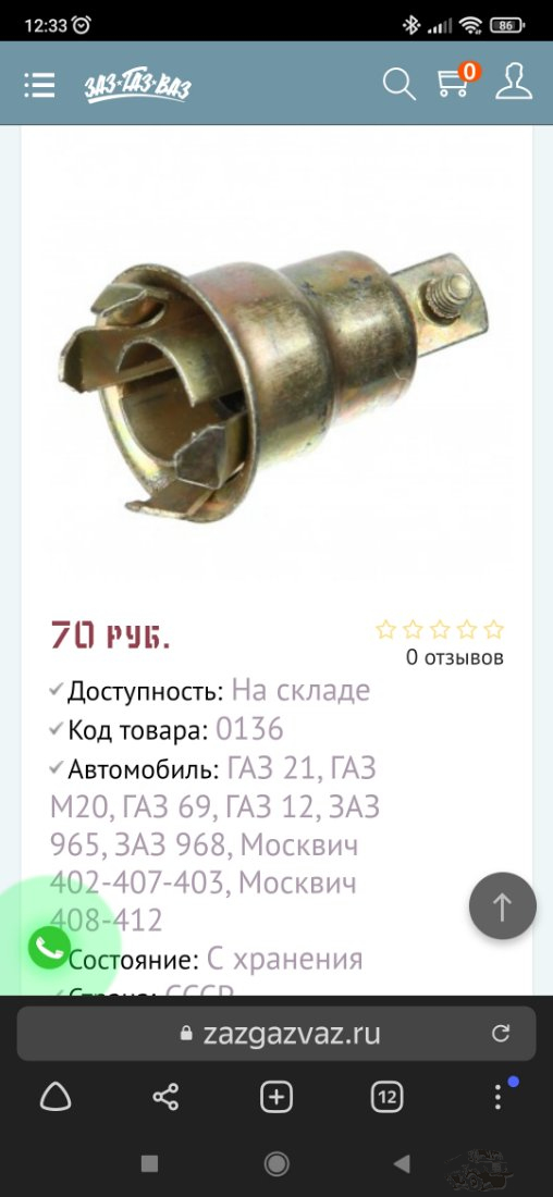

Скорее всего, патроны подсветки от SAN подойдут в эти ггезда.
В эти спидометры, должно быть устанавливаются патрончики с наружными зубчиками.Как называются не знаю.
Это как раз то, бывают под винтик контакт, бывает мама-папа.

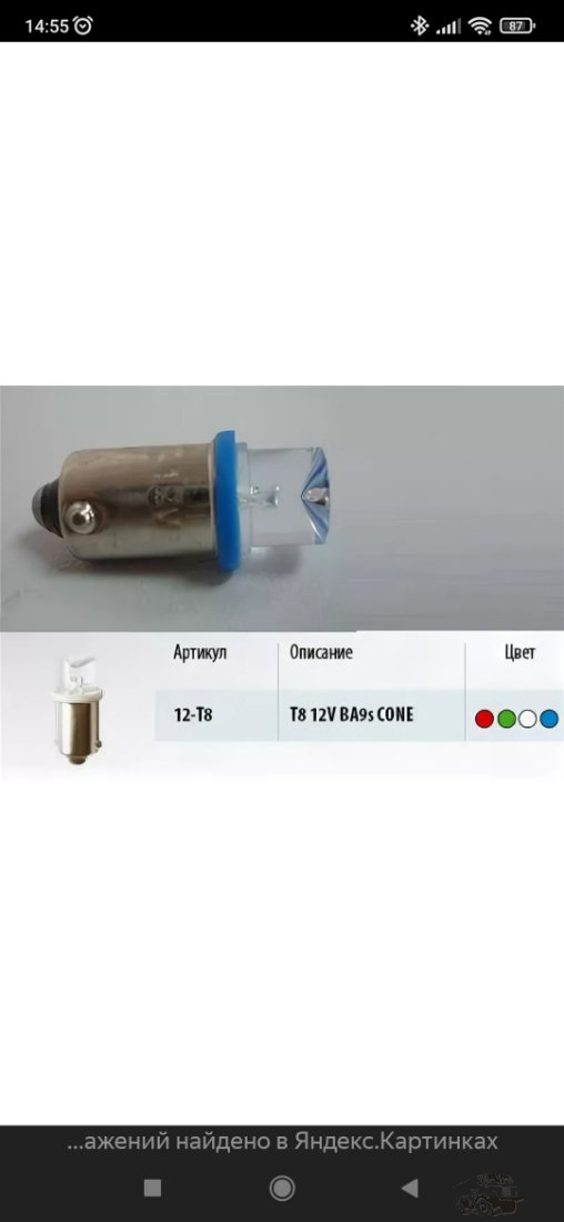

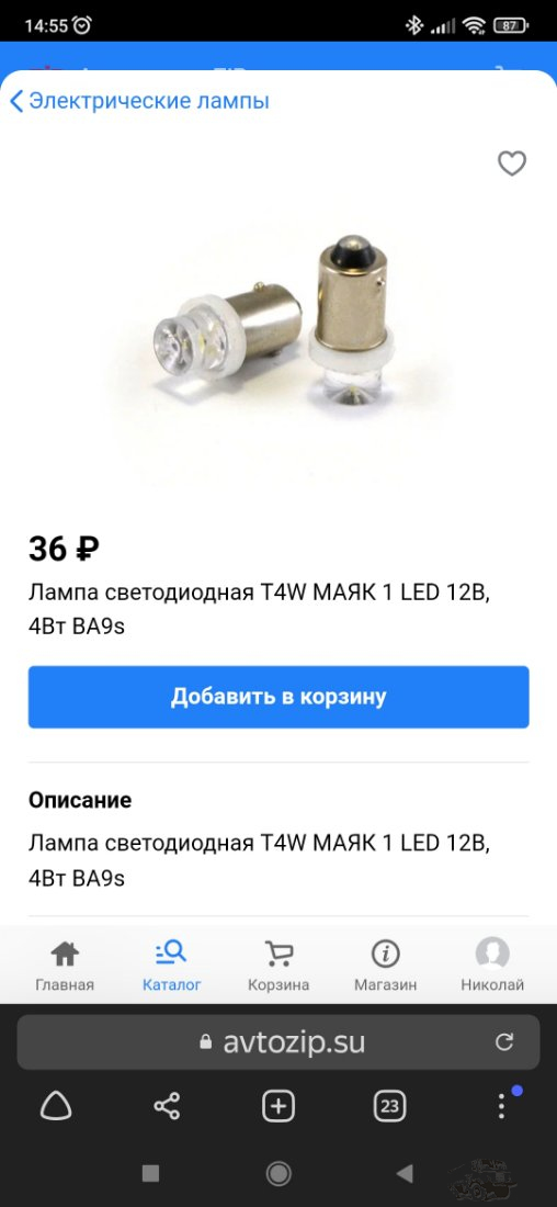

Лампы подсветки панели приборов такого плана нравятся Светят хорошо,не греются и даже слегка позволяют убавлять яркость. Судя по этом скрину,бывают разных цветов.

kolinz писал(а):[post]435643[/post] Лампы подсветки панели приборов такого плана нравятся
Я такими давно пользуюсь, хорошие лампочки
